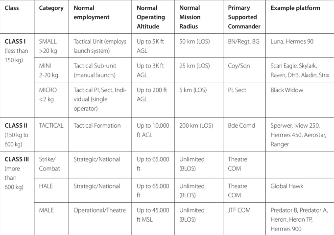

يمكن تصنيف الدرونات الى ثلاثة اقسام من I إلى III اعتمادًا بشكل خاص على أقصى وزن للإقلاع maximum take-off weight:
الفئة الأولى (أقل من 150 كجم)
الفئة الثانية (150 إلى 600 كيلوغرام)
الفئة الثالثة (أكثر من 600 كيلوغرام)
هذه التصنيفات مستمدة من اتفاقية القيس رقم 4670 لحلف الناتو NATO Standardization Agreement 4670 إرشادات الناتو لـتدريب مشغلي الطائرات بدون طيار.
الفئة الأولى
تشمل الفئة الأولى مجموعة من التصاميم تتراوح من الطائرات الصغيرة بدون طيار إلى أنظمة أكبر متعددة الأدوار. تتمتع الطائرة النموذجية من الفئة الأولى بقدرة تحمل تتراوح بين ساعة وثلاث ساعات ، ومدى أقصى يبلغ حوالي 80 كيلومترًا ، وقدرة حمولة تبلغ 5 كيلوغرامات ، وبسرعة قصوى 100 كيلومتر في الساعة.
يتم إطلاق طائرات الفئة الأولى باليد أو بالسكة الحديدية وعادة ما تكون مجهزة بحزمة استشعار كهروضوئية وأشعة تحت الحمراء.
تشمل الفئة الأولى كلاً من الطائرات ذات الأجنحة الثابتة والطائرات ذات الأجنحة الدوارة بالإضافة إلى عدد صغير من الطائرات بدون طيار الهجينة التي تجمع بين الإقلاع العمودي والهبوط بالطيران الأفقي.
تُستخدم غالبية طائرات الفئة الأولى للقيام بمهام الاستطلاع والمراقبة ولا تحمل أسلحة. يتم تصنيف الذخائر الانتحارية او الذخائر المتسكعة كانظمة من الدرجة الأولى.
يتضمن تعريف الناتو للفئة الأولى ثلاث فئات فرعية - ميكرو ، وميني ، وصغير .

ملخص تصنيفات الطائرات
فئة الطائرات
الفئة الأولى< 150 كغ
الفئة الثانيةمن 150 الى 600 كغ
الفئة الثالثة> 600 كغ

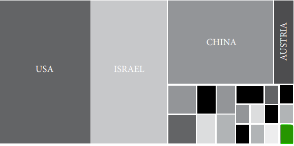

صدرت تسع عشرة دولة طائرات بدون طيار تعمل حاليًا في الخدمة العسكرية.
يتم الحصول على معظم الأنظمة الأجنبية الصنع من الصين أو إسرائيل أو الولايات المتحدة ، وبصرف النظر عن الاستخدمات العسكرية في هذه البلدان الثلاثة ، فإن ما مجموعه 79 دولة - 83 في المائة - تشغل نوعًا نشطًا واحدًا على الأقل من الطائرات بدون طيار مصنوعة في الصين أو إسرائيل أو الولايات المتحدة. تشغل 32 دولة طائرة بدون طيار واحدة على الأقل مصنوعة في الصين ، وتشغل 39 دولة طائرة واحدة على الأقل من إسرائيل ، و 49 دولة تشغل طائرة واحدة على الأقل من الولايات المتحدة.
صادرات الطائرات بدون طيار حسب بلد المنشأ
المستطيل الملون بالاخضر يشمل الدنمارك ، فرنسا ، ألمانيا ، إيران ، إيطاليا ، بولندا ، روسيا ، سلوفينيا ، جنوب إفريقيا ، كوريا الجنوبية ، إسبانيا ، السويد ، سويسرا ، تركيا ، الإمارات العربية المتحدة
