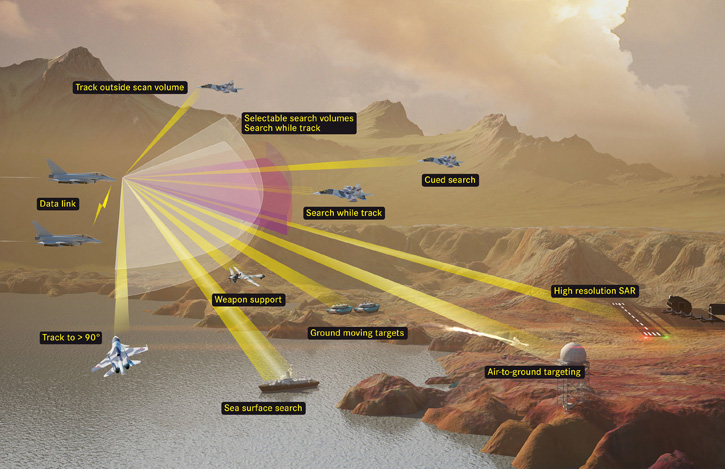

المسألة ان رادارت AESA تستطيع عمل نفس الشيء ...
	نلاحظ نمط Cued Search على الرادار CAPTOR-E هنا ... لكن المسألة اني اقوم بمد الشعاع الراداري برادار PESA لـ 400-350 كم .. المسألة ماتستاهل لان اغلاق راداري من مدى مثل هذا ومساحة محدودة مثل ذي ... راح يكون كسر الاغلاق جدا سهل .. اضافة الى اني راح اكون جاهل عن الوضع من حولي في ضل عمل الرادار الضيق .. ايضا طاقة مشعة مثل هذي الى اي فترة من الممكن ان تستمر ... لانها تحتاج طاقة كبير ايضا من الممكن مع توفر شعاع راداري تجاه المقاتلة بشكل واضح بهذه الطريقة ان تقوم مستشعرات RWR ان تحفظ خصائص الموجة الموجهة نحوها لتعيد بثها وخداع الرادار خاصة وان يبذل طاقة كبيرة هنا ...
