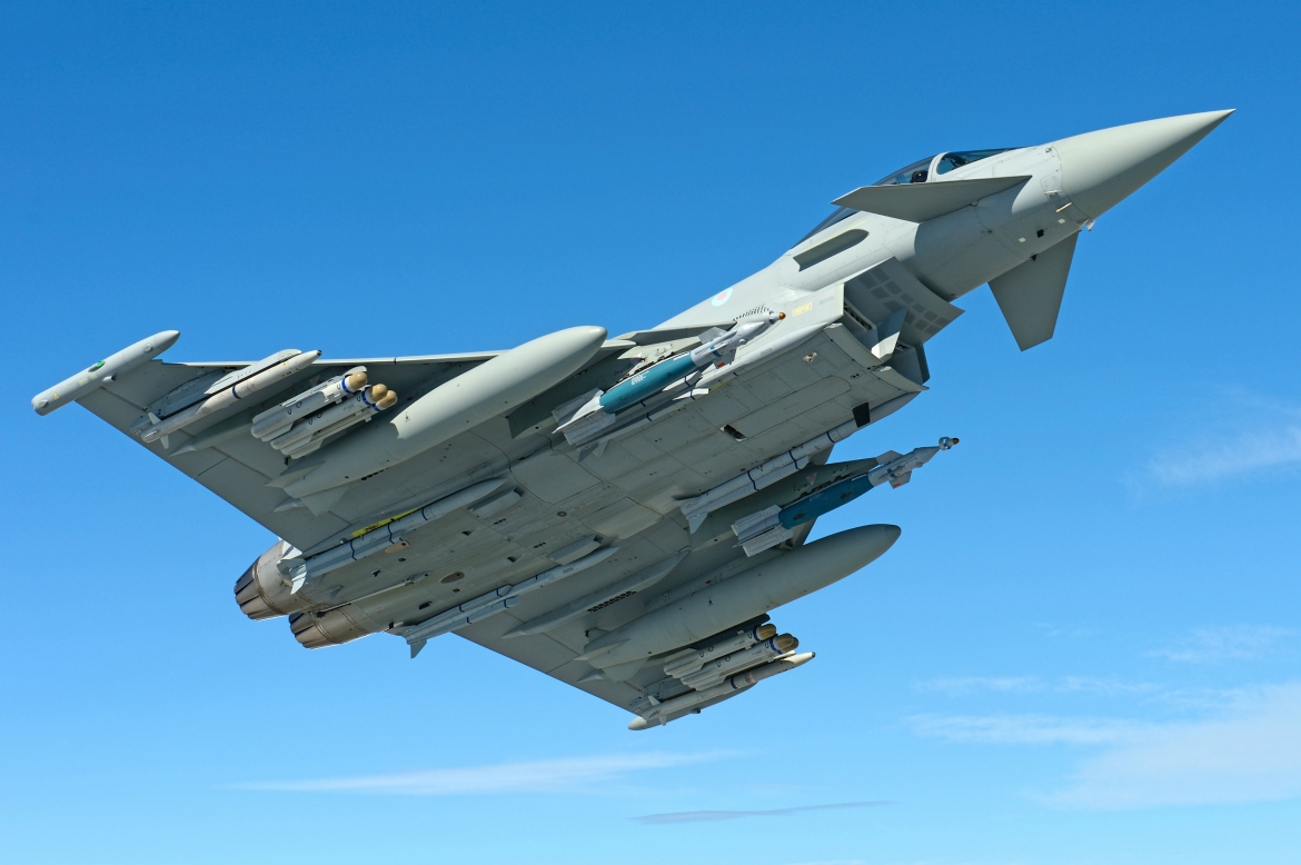

واذا نظرنا في الجانب الاخر للمنافسين وأعني تحديداً مقاتلات Typhoon ، نجد انه لا مشكلة لديها في الوفاء بطلبيات الزبائن وهي مجهزة بحزمة التطوير القادمة P4E الاحدث على الاطلاق ، ولاسيما ان هذه الحزمة ستدخل الخدمة بشكل كامل في عام 2022 متناسبة مع المنافستين البلجيكية والماليزية
حتى في صورة ال logo لمنافسة بلجيكا ، وضعت صورة مقاتلة Typhoon وهي بحمولة حزمة P4E

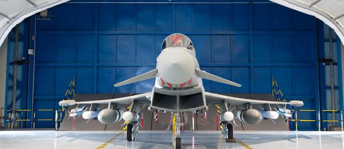

وهنا شرح لما ستكون عليه حزمة P4E

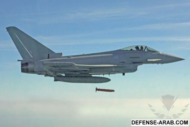

وفي مقاتلات Typhoon يوجد بالفعل عقد لدمج صواريخ Brimstone 2 التكتيكية دقيقة الاصابة ضمن حزمة P3Ea منذ سنتين ، وفي يونيو القادم (بعد ثلاثة اشهر) ستشهد المقاتلة سلسلة تجارب اطلاق حية للصاروخ كختام لعملية الدمج ليكون جاهزاً في الخدمة من العام القادم 2018
15 مارس 2017
بعد الانتهاء من سلسلة من التجارب والطلعات الجوية الاختبارية بنجاح ، شركة BAE Systems سوف تبدأ في اجراء تجارب رماية حية حقيقية لصواريخ Brimstone 2 جو-ارض دقيق الاصابة من مقاتلات Typhoon
عمليات الاطلاق الحقيقية جدولت لتبدأ في شهر يونيو القادم بعدد 9 عمليات اطلاق للصاروخ استعداداً لدمجها الكامل على مقاتلات Typhoon ضمن حزمة التطوير P3Ea

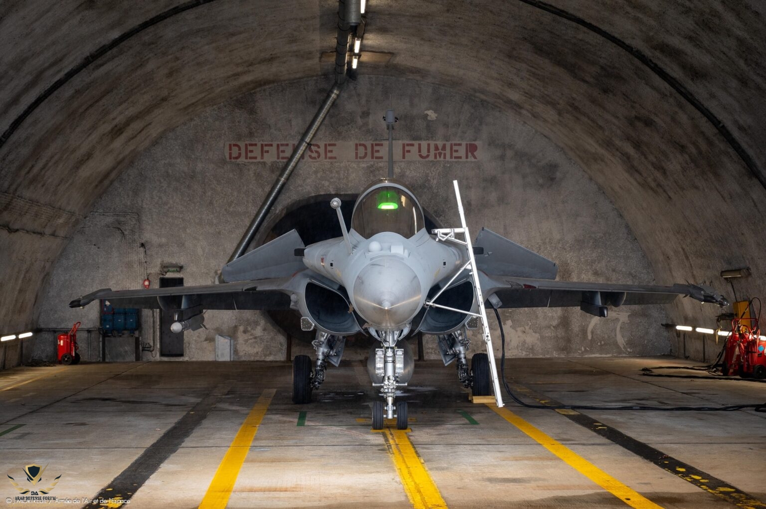

تم نشر أول من طراز Dassault Rafale تمت ترقيتها إلى معيار F4.1 للقوات الجوية والفضائية الفرنسية (AAE) للخدمة التشغيلية لأول مرة في 16 فبراير 2024، في قاعدة مونت دي مارسان الجوية.
بعد مرور عام على تسليمها إلى مركز الحرب الجوية الفرنسي (CEAM) الموجود في قاعدة مونت دي مارسان الجوية بالقرب من بوردو، أجرت طائرة رافال F4.1 القياسية طلعتها الافتتاحية لدعم تدريبات الجناح المقاتل الثلاثين.
وذكرت AAE أنه لعدة أشهر، تم استخدام هذا الجيل الجديد من رافال بالفعل في مهام تدريبية، في حين اكتسبت الآن قدرتها التشغيلية الأولية (IOC)، مما يسمح لها بتنفيذ مهام تشغيلية مثل الشرطة الجوية.
ستكون الخطوة الأخيرة هي حالة القدرة التشغيلية الكاملة (FOC)، والتي يتم تحقيقها عندما يتم دمج جميع تحسينات القدرات والمعدات الحديثة المتعلقة بالمعيار بشكل كامل.
يركز معيار F4 على تحسين اتصال رافال بالأنظمة الأخرى من خلال الأقمار الصناعية الجديدة وروابط الدوريات الداخلية وخادم الاتصالات وراديو البرامج.
يتضمن البديل الجديد منظارًا مثبتًا على خوذة Thales Scorpion وقد تم اعتماده بقنبلة AASM 1000 "Hammer" الجديدة الموجهة بدقة زنة طن واحد، وتحسينات على أنظمة الاستهداف جو-جو وجو-أرض، وتحسينات على أنظمة الاستهداف جو-جو وجو-أرض. نظام الحماية الذاتية، ودمج جراب الاستهداف TALIOS (النظام البصري لتحديد الهوية بعيد المدى)
