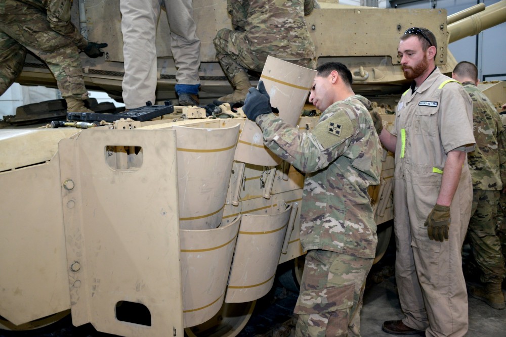

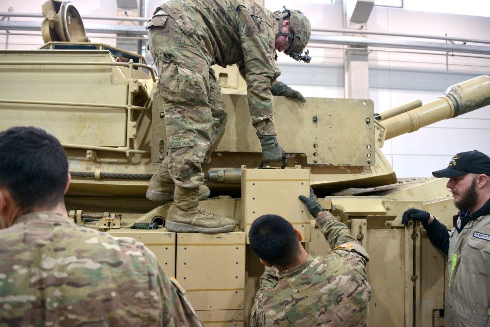

كما تظهر الصور تدريع دبابة أبرامز امريكيه
ماهو نوع الدروع وماتوقعاتكم لفعاليتها
هل تخلى الامريكان عن الاعتماد على تدريعها الاساسي بعد خسائرها فالعراق والحدود السعوديه اليمنيه

ما الفائدة من وضع كل هده الدروع التفاعلية لحماية الجنازير ... لو تم وضع اعداد بسيطة على قوس امامي احسن .
الشيئ الغريب الأمريكيون لايمتلكون
منظومات قتل صعب رغم أنهم
اول من اخترعها :;:
هذا الفيديو يدل أنه لامناص من أنظمة القتل الصعب , فدبابه مثل الأبرامز برأيي وصلت لحدودها القصوى من أنواع التدريع الأساسي وطباقات الحمايه الأضافيه بمافيها ال ERA وماتشكله عبئ اضافي على المحرك بالأضافه زيادة المرتسم الخاص بالدبابه وهو أمر غير محبذ أجمالا ..عموما الأمر أصبح غير مجدي .

بسبب عدم الاحتياج ووجد درع اليورانيوم. .
ذي النسخة لتصدير. . حتى تبيع امريكا الحزين من a1 للي مو حاب يدفع كثير. . نسخة اقتصادية ..

أعتذر منك أخي المغربي على التأخر بالرد .. عنوان الفيديو خاطىء وهذه العدة خاصة بالدبابة M1A2 والدبابة في الفيديو من هذا النوع وليست M1A1 .. عدة القتال في التضاريس الحضرية حل مؤقت لمشكلة أمريكية مزمنة لن تنتهي إلا بإعتماد خيار القتل الصعب !! هناك شركات أمريكية تعمل على هكذا أنظمة الآن لكن حتى الآن لم يقبل منها شيء بشكل نهائي . الحلول التي يعرضها الفيديو تزيد من وزن الدبابة ، وفي هذه النقطة تحديداً ، جرى الكثير من الحديث والنقاش بين منظري ومخططي المعركة البرية . فقد تناول هؤلاء على الدوام قضايا رئيسة مثل قضية قابلية الحركة العملياتية operational mobility ، أو قدرة الدبابة للسير والانتقال إلى ساحة المعركة بقوة دفعها الخاصة . وهنا نشير إلى عامل واحد يؤثر على قابلية الحركة العملياتية وهو مقدار الضغط الأرضي ground pressure على كل وحدة منطقة ، أو ما يسمى اختصاراً psi (رطل لكل بوصة مربعة) . هذا الرقم مكتسب بتقسيم وزن الدبابة على المنطقة السطحية لرقعة اتصال جنازيرها . من الواضح أن وزن أعلى لكل وحدة منطقة سوف يقود بالنتيجة إلى تعريض دبابة المعركة لاحتمالات الغوص والهبوط في الأرض الناعمة والرخوة soft ground ، بالإضافة إلى إهتراء أكثر تسارعاً لأسطح الطريق .. عامل الوزن يمكن أن يؤثر أيضاً على قابلية الحركة الإستراتيجية strategic mobility والتي تتحدث عن القدرة على تحريك ونقل الدبابة لمسافات طويلة وإيصالها لساحة المعركة من أماكن تواجدها أو تخزينها . في هذه الحالة ، الضغط الأرضي لا يشكل أهمية كبيرة ، لكون الدبابة نفسها لا يتطلب منها التحرك على الأراضي الناعمة أثناء النقل transport . على أية حال ، الزيادات في الوزن والحجم العام تبقى نقطة حرجة وحاسمة . فالدبابات بشكل عام لا تتحرك من دون مساعدة على المسافات الطويلة ، لأنهم ببساطة يتطلبون مقادير كبيرة من الوقود كما أنهم يواجهون نسب مرتفعة نسبياً لاحتمالات إهتراء مخامد حلقات الجنازير خلال السير لمسافات بعيدة . لذا هي ستحتاج لوسائل النقل الإستراتيجية (النقل الأرضي والبحري والجوي) حيث تكون اعتبارات الوزن والحجم حاضرة على الدوام .

لا داعي للإعتذار اخي انور خد راحتك فعلا هي A2 لم أركز على CITV ألا تجد أخي انور أن M1A2 وصلت لأقصى حدودها وحان الأوان لدبابة امريكة جديدة..هذه التعديلات تدريع اثقل و حاجة لنظام قتل صعب يبدو ان الابرامز تلعب في الوقت بدل الضائع ام مازال الوقت على الحديث عن دبابة جديدة للجيش الأمريكي وهل نظام القتل الصعب سيكون موثوق لدرجة كبيرة من أجل التخلي عن تدريع القتال التضاريس الحضرية فمعارك الدبابات الأخيرة كانت كلها في هذه التضاريس الصعبة وتدريع قوي هو ضرورة قصوى
