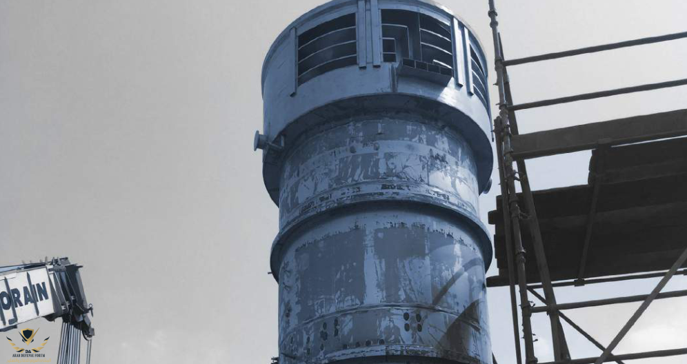

وقد تم وضع المواصفات والتصاميم لهذا المفاعل من قبل متخصصين من مدينة الملك عبدالعزيز للعلوم والتقنية ومدينة الملك عبدالله للطاقة الذرية والمتجددة، وبيوت الخبرة العالمية وفق أعلى المواصفات الفنية ومعايير الأمان الدولية. تم خلال هذه المرحلة من المشروع الانتهاء من تصنيع المكونات النووية للمفاعل، ومنها: قلب المفاعل والوقود النووي وحوض المفاعل وأنظمة القياس والتحكم والمكونات الميكانيكية. ويتم

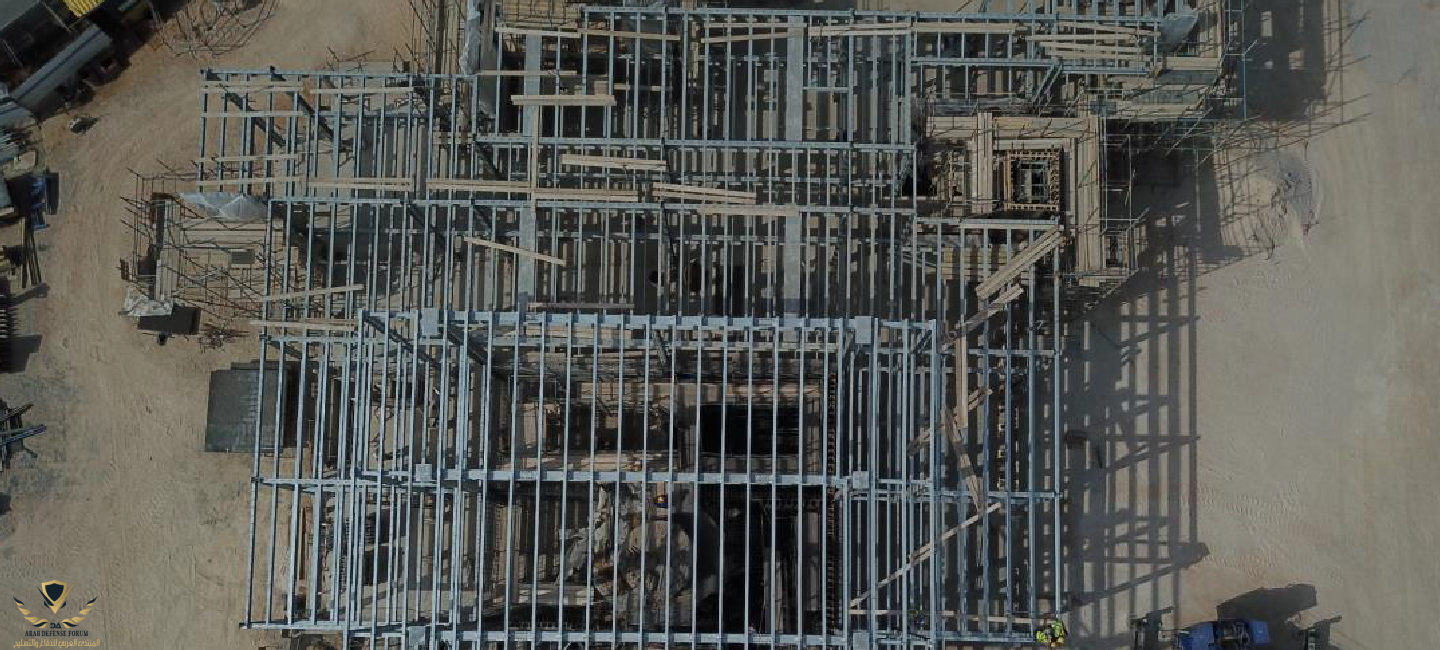

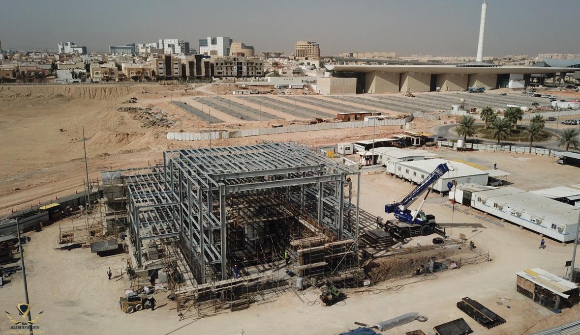

حاليا استكمال الأعمال الإنشائية لمبنى المفاعل بموقع المشروع بمدينة الملك عبدالعزيز للعلوم والتقنية ومنها تدريع قلب المفاعل النووي بالخرسانة الكثيفة. علماً بأن جميع أعمال التصنيع والإنشاء تتم بإشراف مباشر وتصريح من هيئة الرقابة النووية والإشعاعية حسب الأنظمة المتبعة بعد استيفاء الإجراءات والاشتراطات الفنية التي تتوافق مع أفضل الممارسات ومعايير الأمان والسلامة العالمية.

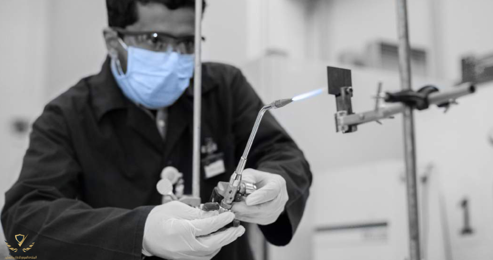

مواد مطورة لمقاومة الاحتراق والحرارة العالية
يهدف هذا المشروع إلى دراسة وتحضير مواد مركبة ذات مقاومة عالية لدرجات الحرارة المرتفعة )تتجاوز 1000 درجة مئوية( مع ثبات كيميائي وحراري وميكانيكي؛ يتم استعمالها في العديد من التطبيقات من أبرزها: هياكل المركبات الفضائية، والجدران الحامية للمفاعلات النووية. ونظراً لأهميتها في
العديد من التطبيقات، فإن هذه المواد تلقى اهتمام ونشاط بحثي وتطويري من أجل تحضيرها بتقنيات جديدة وأساليب متعددة للحصول على أفضل النتائج. كما يهدف المشروع أبضاً إلى نقل هذه التقنية، وتطوير وتنمية قدرات الكفاءات الوطنية المتخصصة في مجال المواد المتقدمة. وقد تم في المشروع تحضير عدد من المواد والتركيبات المختلفة بأحدث وأفضل الطرق المتبعة عالمياً في هذا المجال، وذلك عن طريق طلاء مركبات من السيراميك )/ SiC2 ZrB ( بنسب مختلفة على شرائح من الجرافيت ذات سماكة 1 و 3 مليميتر؛ باستخدام تقنية ) Thermal Barrier Coating ( من أجل زيادة مقاومتها للتحلل والتأكسد. كما تم دراسة الخصائص الكيميائية والفيزيائية والحرارية لهذه الأنظمة المحضرة، وقد أظهرت ثباتاً عالياً عند درجات حرارة مرتفعة تجاوزت 1200 درجة مئوية. بالإضافة إلى ذلك، تم تحضير بعض المواد البوليميرية؛ ومن ثم طلاؤها على شرائح مصنوعة من السيليكون باستخدام تقنية ) Photolithography (، ومن ثم دراسة خصائصها الحرارية والكيميائية.

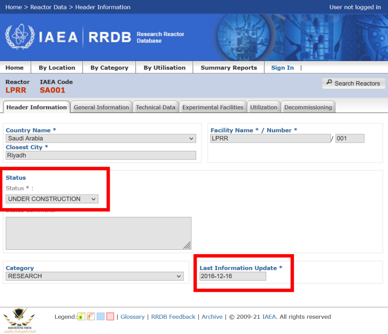

هذه المعلومات تم نشرها في التقرير السنوي لمدينة الملك عبدالعزيز للعلوم والتقنية في عام 2019 و معلومات أقل كذلك في تقرير 2018!
مع العلم أن موقع الوكالة الدولية للطاقة الذرية ذكر أن المفاعل قيد الانشاء في آخر تحديث لبيانات المفاعل في عام 2016!
فهل هناك أخبار حول الانتهاء من بناء المفاعل؟
