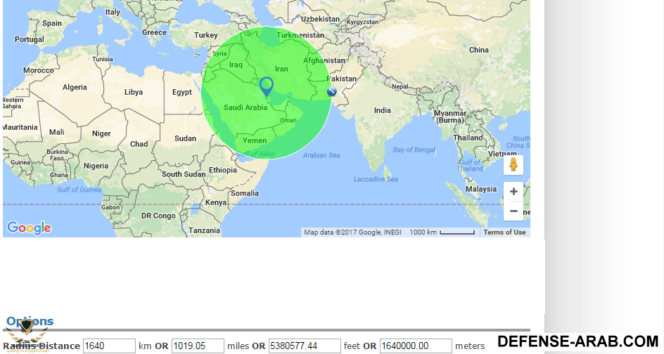

تختلف الارقام ولكن تشير بعضها - الاكثر تفاؤلا 2100 كم , بينما بعضما تشير لما بين 1640 كم و 1500 كم ..
لو اخذنا بـ 1,640 كم بحسب ماورد اعلاه ,, هكذا سيكون المدى القتالي بالانطلاق من البحرين ..
مشاهدة المرفق 72102
سؤال يحيرني عن مدى المقاتلات واتمنى الاجابة عليه
دائما نتكلم عن المدى القتالي هل هو ذهاب ام ذهاب وعودة؟
1640كلم
ذهاب فقط
ام ذهاب وعودة
اذا كان ذهاب فقط فان مسرح عملياتها سيكون 820 كلم
المدى القتالي = ذهاب وعودة
يعني العدد يساوي اثنين 3280 مداها الفعلي
وهنا يسمى بالمدى الكليّ او Ferry Range
Ferry range means the maximum range the aircraft can fly. This usually means maximum fuel load, optionally with extra fuel tanks and minimum equipment. It refers to transport of aircraft for use on remote location without any passengers or cargo. Combat range is the maximum range the aircraft can fly when carrying ordnance. Combat radius is a related measure based on the maximum distance a warplane can travel from its base of operations, accomplish some objective, and return to its original airfield with minimal reserves.
https://en.wikipedia.org/wiki/Range_(aeronautics)
