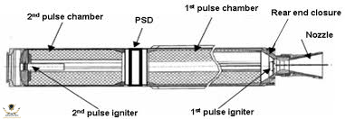

‏*المحرك: محرك صاروخي مزدوج النبض يعمل بالوقود الصلب
‏* التحكم في ناقلات النبضات: نعم

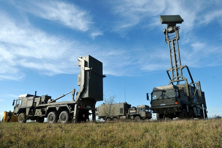

‏*يتكون هيكل البطارية من مركبة واحدة للقيادة والتحكم، و1 رادار، و1 مركبة نظام E/O، و3 مركبات لنظام إطلاق الصواريخ، تحتوي كل منها على 6 قاذفات.
