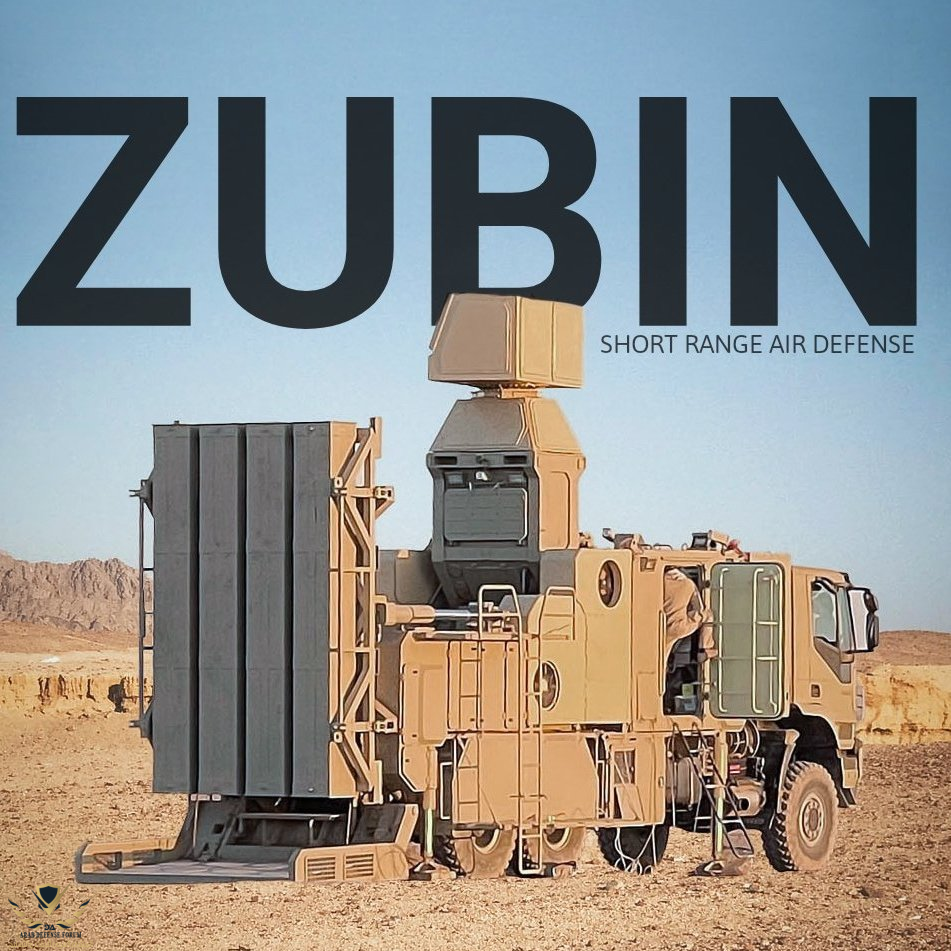

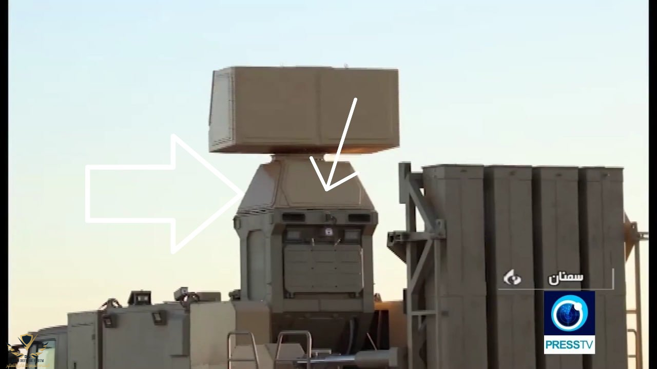

عرضت ايران منظومة ( AESA command-guided VLS - Zoobin الشبيهة بنظام
umkhonto air defense system
مشاهدة المرفق 430149
قدرة كشف 360 درجة.
- قدرة تحديد ١٠٠هدف
- مدى الكشف ٣٠كم
- مدى الاشتباك ٢٠كم
- الاشتباك مع أخطر ٨ أهداف بوقت واحد
- تركز على التصدي للاهداف الجوية على علو منخفض
