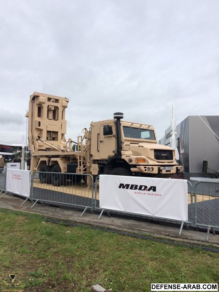

ظهور النسخه المخصصه للحرس الوطني السعوديه لمنظومة الميكا
منقوول من قبل استاذنا ( ابو قحط )
صاروخ ميكا الفرنسي ( MICA MATRA) :
إم بي دي إيه ميكا (بالفرنسية: MBDA MICA) صاروخ أرض - جو فرنسي الصنع قصير إلى متوسط المدى متعدد الأغراض
هو صغير الحجم , لا يحتاج الى كمية كبيرة من الوقود بالمقارنة مع منافسينه لكنه سعره الغالي هو اكبر عيوبه
وهو مشتق من الصاروخ الشهير ميكا المخصص للعمل على متن الطائرات ,,, لكن تمت موائمته للعمل على منصات أرضية لذلك أطلق عليه إسم Vertical Launch Mica الخلاصة هو نظام معدل للدفاع الجوي قصير المدى.ويستطيع هذا النظام اطلاق صواريخ الميكا بنوعيها الراداري والحراري .ويستطيع العمل ضد الطائرات المقاتله التي تحلق على ارتفاعات منخفض والمروحيات وايضا الصواريخ بالاضافه على الطائرات الغير ماهوله UAV( يعطي تغطيه 360 درجه ضد الاهداف المختلفه )
وهذا ما يعطي فرصه لزيادة استخدام الميكا وايضا يوفر خاصية fire and forget الموجوده في الصاروخ. كما أنه يتميز بإمكانية إطلاق أكثر من صاروخ في نفس الوقت !
النظام يحوي صواريخ ذات نمطي توجيه
MICA /RF: وهي النسخة من صاروخ ميكا المزودة برأس باحث ألكترو مغناطيسي وهي ذات توجيه إيجابي .
MICA /IR: وهي النسخة من صاروخ ميكا المزودة برأس باحث تصويري بالأشعة تحت الحمراء .
- ويجدر الاشاره الى ان النسخه Mica RF تنتج منذ سنة 1996 بنما دخلت النسخه Mica IR الانتاج سنة 2000.
تختلف النسختان عن بعضهما البعض بالرأس الباحث وطريقة مقاومة الإعاقة (ECCM)
طريقة التوجيه والأطلاق :
يقوم حاسوب منظومة الدفاع الجوي بإنزال المعلومات عن الهدف إلى ذاكرة الصاروخ من الرادار وينطلق الصاروخ ويوجه نفسه نحو الهدف ـ ( اي كما يقال :: اضرب و انسى اي انه ذاتي التوجيه لا يحتاج لمنصات الدفاع الجوي بعد إطلاقه في التوجيه) يتميز النوع الراداري بالصاروخ بنظام HOMING ذو توجيه إيجابي نشيط ACTIVE فعندما يصل الصاروخ لمسافة قريبة من الهدف يعمل راداره الخاص ويطبق على الهدف الإطباق النهائي والذي يصعب الإفلات منهـ بنظام ملاحة بالقصور الذاتي Inertial
بالنسبة للنسخة الحرارية من الصاروخ فعندما يصل الصاروخ لمسافة قريبة من الهدف يعمل الرأس الباحث في النسخة الحرارية وهنا تتميز النسخة الحرارية بأنها صامتة أو عندما تشتبك مع الهدف فهي سلبية تماما وتعتمد على حرارة الهدف فلا يشعر الهدف بوجود الصاروخ إلا بعد ان يكون أحتمال الإفلات صار ضئيلا جدا .
يستطيع النظام مواجهة ظروف التشويش القويه بنوعيها ECM و IRCM وقد طور هذا النظام ليوافق متطلبات القوات البريه والبحريه من الدفاع الجوي.

تتميز صواريخ ميكا بأسطح توجيه فعالة خلفية ومتوسطة ومحرك الصاروخ يملك خاصية (TVC)ورأس حربي ذو صمام تقاربي اومباشر متشظي شديد الأنفجار ويقع الراس الحربي خلف الباحث مباشرة وهو مزود بفيوز تفجير تصادمي وايضا فيوز تقاربي في حالة فشل الصاروخ في الاصطدام مع الهدف .
ويعمل الصاروخ بالوقود الصلب.ويستطيع المناوره بقوه تصل الى 50g بفضل استخدام الدفع الموجه مع زعانف التوجيه المتحركه الموجوده على متن الصاروخ.
منظمة الاطلاق والتحكم.
VL_Mica_Vertical_Launcher_interception_aerial_combat_missile_France_French_Defense_Industry_detail_003.jpg
وتتكون من:
-مركز عمليات تكتيكي TOC.
-رادار ثلاثي الابعاد.
- 3-6 قواذف لصواريخ الميكا.وكل قاذف يحمل 4 صواريخ ميكا بنوعيها الحراري والراداري
VL_Mica_launcher_unit_short_range_ground-to-air_defence_missile_system_France_French_Defense_Industry_006.jpg
وجميع هذه المكونات تحمل على شاحانت منفصله عن بعضها البعض.
ويجدر بنا الاشاره الى ان مركز العمليات التكتيك مرتبط مع الرادار الثلاث الابعاد عن طريق الالياف البصريه.
كما انه مرتبط مع قواذف الميكا عن طريق ال UHF communications التي تعتمد على التردد العالي جدا.
