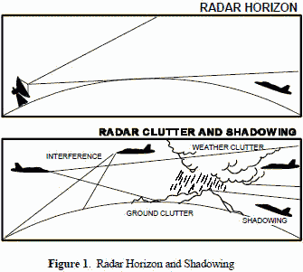

وجدت بعض المواضيع والصور التي توضح لنا منطقه (ظل الرادار) التي لا يستطيع الردار فيها رصد الاشياء
نجد في هذه الصوره ان المانع الطبيعي ( الجبل) يسبب منطقه تسمى ظل الرادار وايضا المنطقه على يمين السفينه الثانية
في هذه الحاله عندما تعلم ان العدو يملك محطه رصد او رادار قريب من مانع طبيعي فالاجدى ان تبحر او تطير بالقرب من الجبل كي لا يتم رصدك
ايضا نرى في الجزء الاول من الصوره التحليق بارتفاع شاهق يبعد الطائرة عن مدى الرصد
في هذه الصوره نرى طريقه الطيران المنخفض كيف توضح لنا ان الرادار لا يرصدها

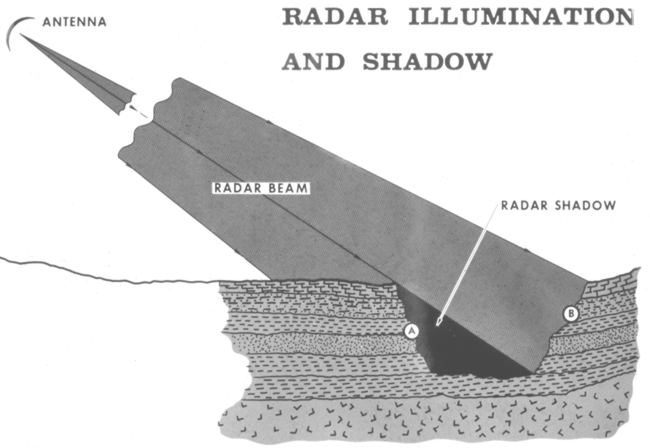

الرادار يعمل بمبدأ بعث إشارات و بعد يتلقى الصدى كمبدأ الخفافيش حيث يتلقى انعكاسات الموجات عبر هوائي عندما ينقطع الصدى تتواتر الإشارات العكسية لعدة مرات كي ترسم المانع الذي يعكس الصدى و تتم هاته العملية لمرات متعددة حيث أن مدى الرادار معلوم و هكذا يتم تحديد سرعة الجسم الذي يتجه نحو الدولة و يشكل تهديدا و كل دولة لديها قاعدة بينات بأسلحة الدولة المقابلة و مقاتلاتها و سرعاتها و خصائصها الرادار يبعت إشاراته بشكل على شكل خطوط مستقيمية متعددة ما يسمح بتحديد مكان المانع ( الجسم المخترق بعد كل إرسال حيث أن الفارق بين الإرسال و الإرسال هو ثواني معدودة و به يتم تحديد حجم الجسم و سرعته حسب التشوه الذي يحدث أثناء انعكاس الإشارة )
main-qimg-2445c4d2bb6ed4fefe036661514d211c-c
عندما تطير بشكل منخفض فأنت تستفيد من التضاريس هذا أولا فأغلب رادارات أنظمة الدفاع الجوي تتمركز على قمم عالية أو في أماكن مفتوحة و بذلك إرسالها يكون متوازيا مع خط الأفق

كلما انخفض الجسم المهاجم كلما زادت صعوبة اكتشافه سواء كان مقاتلة أو صاروخ ( مثال الصواريخ المضادة للسفن هي تشكل تهديدا كبيرا لأنها تأخذ منحى قريب من مستوى البحر لهذا يصعب اكتشافها لكن في المقابل تعاني من مشاكل حيث أنها اصدمت عدة مرات بموجات بحرية مرتفعة أكثر من ارتفاعها )
