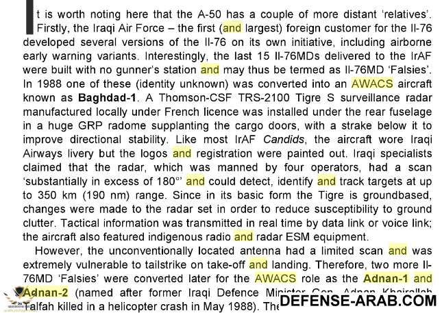

استخدم للكشف نوعين من الرادارات فرنسية الصنع (TIGER/TIGER-G ) الارضي المستخدم في الكشف الواطئ , طار النموذج الاول اواخر عام (1988 ) و سمي ( بغداد-1 ) و ضع رادار من نوع (TIGER ) في الجزء الخلفي الطائرة بدلا من باب الشحن داخل قبة من الفايبر كلاس , امن هذا الترتيب قدرة رصد بزاوية (180 )درجة و بمدى (350 كم) , تم التخلي عن هذا التصميم بسبب المواصفات الضعيفة و تم الاتجاه الى تصميم يشبه ال(E-3 ) الامريكية وذلك بوضع الرادار في قبة بيضوية الشكل دوارة اعلى جسم الطائرة بقطر(9 متر) , طار هذا النموذج بداية عام(1989 ) الا انه تحطم فور الاقلاع بسبب خطا في التصميم مما استدعى جلب خبراء فرنسيون لاجراء التعديلات اللازمة .
طار النوذج الثالث منتصف عام (1989 ) و اطلق عليه اسم وزير الدفاع (عدنان خير الله) الذي توفي في حادث تحطم مروحية و سمي النوذج ( عدنان-1 ) , طار هذا النموذج بنجاح و يحمل رادار (TIGER ) و بلغ مداه (350 كم ) ضد هدف (2 متر مربع) و بدقة (80%) و تم صنع طائرتين (عدنان-1 ) طارت الى ايران عام (1991 ) ولا تزال الطاترتين في خدمة سلاح الجو الايراني . اما الطائرة (عدنان-2 ) فهي التطوير لل(عدنان-1 ) و تحمل رادار (TIGER-G ) وبلغ مدى الرصد (450 كم) ضد هدف (2 متر مربع) , صنع نموذج واحد للطائرة دمر في قاعدة (التقدم/الحبانية) عام (1991 ) , جميع الطائرات تحمل جهاز IFF بريطاني الصنع من نوع (2720 ) .

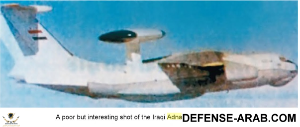

مجموعة صور للعدنان 1 و عدنان 2 اللتان تنتميان للجيل الذهبي العراقي حيث كان يتم تطوير كل شيء محليا

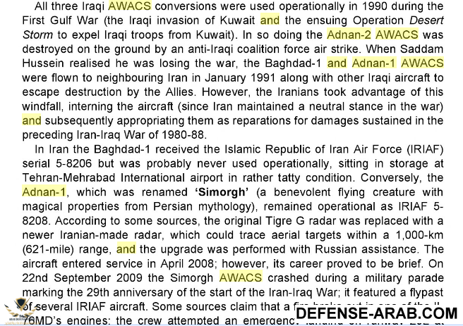

طائره عدنان 1 لجأت الى ايران اثناء حرب 1991 مع عشرات الطائرات العراقيه وبعد انتهاء الحرب صادرت ايران هذه الطائره وغيرها الكثير من الطائرات مثل الميراج العراقية
ولكن يشاء القدر ان تسقط هذه الطائره بعد اصطدامها بطائره ايرانية من نوع F-5 تايغر2 سنة 2009 بالضبط يوم 22 سبتمبر اثناء استعراض نظم في طهران احتفالا بذكرى ثورة الدجل الخمينية أخرون يقولون أنها اصطدمت بمقاتلة خفيفة من نوع صاعقة إيرانية الصنع
بالمناسبة طائرة عدنان 1 كانت ال awacs الوحيدة لدى إيران و بعد تحطمها لم يعد بالقوات الجوية الإيرانية أي طائرة إنذار مبكر
صورة لها بعد طلاء علم إيران بدل علم العراق لكن حتى الطلاء يأبى تزوير الحقائق و ينسلخ لونها الأخضر الأصلي من طلاء إيران الأبيض المزور للحقيقة

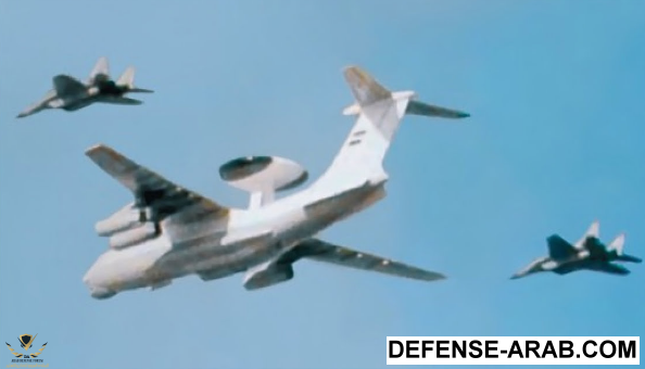

ها هي تطير بفخر فوق بغداد تحت حماية 2 ميغ 29 عراقيتين أثناء استعراض جوي عراقي سنة 1991

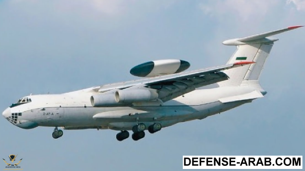

ها هي مسروقة و السارق بكل افتخار غير ترقيمها للترقيم الجديد الفارسي 05-5020
