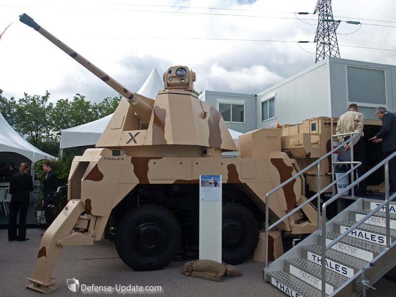

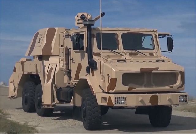

منظومة صناعةrapid fire بريطانية فرنسية مشتركة يتعامل مع الاهداف البرية والجوية علي حد سواء هذا النظام الجديد مناسب جدا للدفاع عن الاماكن الحساسة يستطيع ان يحمي القوافل و يمنع استهدافها من الصواريخ والطائرات ويستطيع تحييد سلاح الحوامات من مسافة 7 كيلو مترات يستطيع التعامل مع صواريخ الكروز باتقان وفعالية تامة ظهر اول مرة في معرض الدفاع والامن في باريس عام 2014
وفي ما يلي بعض خصائص المنظومة
المدي المجدي للاهداف الجوية 4كيلومترات
المدي المجدي للاهداف البرية 2500 متر
سرعة اطلاق النار 200 طلقة عيار 40 مل في الدقية الواحدة يمكنه استخدام عدة انواع من القذاءف المتفجرة او الحارقة او الحارقة او المتشظية وايضا يستخدم قذائف ذات الزعانف قذائفها يمكنها اختراق بحجم 140 ملم في الدروع الفولاذية يكتشف الحرارة المنبعثة من الهدف الطائر من مسافة 18 كيلومتريغطي منطقة مساحتها اربعين كيلومتر يطلق النار بعد اربع ثواني من اكتشاف الهدف الاوامر تتم بشكل الي او رقمي ايضا تتوفر لديها نظام تكييف هواء
هذا الصلاح مجهز ايضا بنظام رقمي لادارة المعركة والتحكم باطلاق النار وانظمة استشعار حرارية ليزرية تلفزيونية كهربائية به نظام مظاد للتشويش من اعقد الانظمة بحسب شركة تاليس يمكن ربط النظام بنظام رادارات الرئيسة للدولة لزيادة قدرتها علي الكشف والملاحقة والاعتراض شركة تاليس تقول انها مجهز برادار يمكنه كشف طائرات الشبح من مسافة 80 كيلو مترالنظام مزود ايضا بستة صواريخ دفاع جوي من طراز ستار ستريك قصيرة المدي سرعتها3 ماخ بمدي قاتل 7 كيلومترمنظومة مضادة للطائرات والصواريخ ذاتية الدفع يطلق قذائف من عيار40 ملم بشكل كثيف و غزير

نظام ( Rapid Fire ) العامل لدى الحرس الوطني السعودي
نظام Rapid Fire هو نظام مدفعي صاروخي متنقل مضاد للطائرات و الصواريخ.
- صناعة مشتركة بين بريطانيا و فرنسا.
- يتعامل مع الأهداف الجوية و البرية على حد سواء.
- يحمي القوافل و يمنع إستهدافها من قبل الصواريخ و الطائرات بطيار أو بدونه و يستطيع تحييد سلاح الحوامات من مسافة 7 كم.
* الميزات الفنية و التعبوية :-
1-المدى المجدي للأهداف الجوية 4 كم
2-المدى المجدي للأهداف البرية 2500 م
3-سرعة إطلاق النار 200 قذيقة من عيار 40 ملم في الدقيقة الواحدة
4-يمكن إستخدام عدة أنواع من القذائف المتفجرة أو الخارقة أو الحارقة
أو المتشظية و يستخدم القذائف ذات الزعانف
5-قذائفه يمكنها إختراق 140 ملم من الدروع الفولاذية
6-يكتشف الحرارة المنبعثة من الهدف الطائر من مسافة 18 كم
7-يغطي منطقة مساحتها 40 كم و يحميها من الهجمات الصاروخية و الطائرات
8-يكتشف الهدف من مسافة 18 كم
9-يُطلق النار خلال أربع ثواني من إكتشافه للهدف
10-إطلاق النار و الأوامر تتم بشكل ألي و رقمي
11-مُجهز بنظام رقمي لإدارة المعركة و التحكم في إطلاق النار
و أنظمة إستشعار حرارية ليزرية تلفزيونية بصرية كهربائية
به نظام مضاد للتشويش من أعقد الأنظمة بحسب شركة تاليس
12-يمكن ربط RapidFire بنظام رادارات الدولة الرئيسي
لزيادة قدرته على الكشف و الملاحقة و الإعتراض
-إضافة للمدفع عيار 40 ملم نظام RapidFire مُسلح بستة صواريخ دفاع جوي
ستار ستريك STAR Streak قصيرة المدى سرعتها 3 ماخ بمدى قاتل 7 كم
