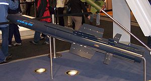

عندي سؤال.. ما أسم الصاروخ الأسود الذي بجانب صاروخ ال LaGS لو تكرمتوا ولكم جزيل الشكر ..تعتبر صواريخ LaGS الخفيفة حل عملي سريع ورخيص لتعزيز قدرات جو-سطح للتايفون الالمانية ولاي عميل اخر خارج ائتلاف اليوروفايتر (كالسعودية مثلاً)
ويمكن بها الاستفادة من المخزون الضخم من الصواريخ AIM-9 القديمة وتحويلها الى سلاح مضاد للاهداف الارضية الخفيفة الموجودة في المناطق الحضرية والمأهولة بالمدنيين لتقليل الاضرار الجانبية التي تخلفها الذخائر والقنابل الاكبر حجماً (كما يجري حالياً في اليمن) ، وذلك نظراً لصغر حجم الرأس الحربي للصاروخ الاصلي البالغ 10kg فقط
وكون هذه الصواريخ في الاصل هي صواريخ جو-جو قصيرة المدى ، فيمكن ان تحملها التايفون في نقاط التحميل على اطراف الاجنحة ومن دون التأثير على حمولتها من صواريخ جو-جو ، وذلك باستخدام حامل للصواريخ مزدوج مثل ماهو موضح في الصورة التالية المشار له بالسهم الاحمر

IDAS نسخه متعددة المهام من ال IRIS مضاد للجو و قطع السطحعندي سؤال.. ما أسم الصاروخ الأسود الذي بجانب صاروخ ال LaGS لو تكرمتوا ولكم جزيل الشكر ..
ألماني الأصل مصمم لغواصات TYPE 212/216 بالأصل ثم تم تعاون مع روكستان لتطويره وتعميمهلا اعرف اسمة ولكن هذا الصاروخ هو نتاج لمشروع IDAS لتطوير صاروخ مضاد للطائرات يمكن اطلاقه من الغواصات وهو نتاج تعاون بين شركه Roketsan التركيه وشركه " IDAS Consortium " الالمانيه

تحالف بين تركيا والمانيا لتطوير مشروع IDAS
متشكر ياباشا...ربنا يكرمكIDAS نسخه متعددة المهام من ال IRIS مضاد للجو و قطع السطح
