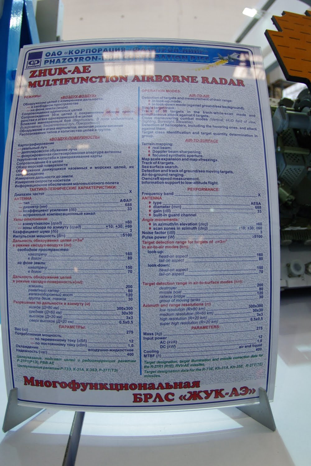

مدى رادار الميج 35 هو 160 كم لهدف مقطعه 3 متر مربع .. وبالتالي في مواجهة هدف مثل الراعم لن يقل مداه الراصد عن 250 - 300 كم
مدى رادار الراعم الحالي سيكن مداه الراصد لهدف اقل من 3 متر مربع اقل بكثير من 200 كم
ليس هذا فقط لكنه رادار دوبلري عكس رادار الميج الايسا
اما اذا تم تزويدها برادارات apg 82 فسيكون مدى رصدها لهدف مثل الميج 35 في حدود 200 -250 كم .. يعني مازالت الميج تمتلك افضلية بسيطة في عملية الرصد .. لكن طبعا الرادار الجديد الاسرائيلي سيتفوق في مستوى المودز المستخدمة ومدى تفوق قدرات lpi

رادار الصوفا الحالي يرصد هدف مقطعه 5 متر مربع من مدى 105 كم (بعض المصادر غير الرسمية طبعا تصل بالمدى حتى 150 كم) .. بمعنى تفوق واضح في الرصد للميج 35
رادار الميج 35 ايسا وبالتالي قدرات متفوقة في قدرات مقاومة التشويش بالمقارنة مع رادار الصوفا

و هذه مقارنة بين الانواع لناحية الافيونكس والقدرة على المناوره
الجدول نقلا عن
كاميكازي الامارات
