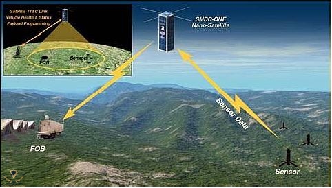

فى الجيش الأمريكى وخاصة (قيادة الدفاع الفضائى والصاروخى) أو (SMDC) وأيضاََ (القيادة الإستراتيجية) لدى الجيش الأمريكى أيضاََ للقوات العسكرية أو (FSC) يعملان وبشكل خاص سوياََ على مجموعة من الأقمار الصناعية النانوية أو ما يعرف بإسم (SNAP) بهدف التمكن من إجراء الإتصلات عبر مسافات بعيدة بإستخدام أجهزة راديو تكتيكية عاملة بالترددات الفوق عالية (UHF) منخفضة الطاقة ..
وتعمل العديد من برامج الـ (السواتل الصغيرة) المختلفة على تسميات أو ألقاب متنوعة لكن مجموعة (SNAP) تختصر برنامج الـ (السواتل النانوية) لقيادة الـ (SMDC) ..
ويأتى ذلك بعد إختبار تكنولوجيا (تأثير الساتلايت النانوى المدارى) أو (ORBITAL NANOSAT EFFECT) أو ما يعرف إختصاراََ بإسم (ONE) .. الذى أجرتة القيادة العسكرية الأمريكية وأظهر أنه كيف يمكن لمركبات الفضاء الصغيرة للغاية وعلى (مدار منخفض فوق الأرض) أو (LOW EARTH ORBIT) إختصاراَ (LEO) أن تستخدم لإتصالات تتعدى خط النظر على مسافات ألاف الكيلومترات والقدرة على إستخلاص البيانات بشكل سريع ..
و تم إطلاق عدد (3) مركبات (SNAP) فى سنة (2015) ومن المقرر إطلاق حوالى (10) مركبات منها فى (2016) .
(( وسوف يتم تقسيم بعض مركبات الـ (SNAP) إلى جزئين ))
(( الجزء الأول )) .. سوف يكون عبارة عن (مرحلات) أو (وسائط راديوية) بين المرسل والمستقبل سواء بين الجنود والقيادة أو العكس بين القيادة والجنود أو بين القوات وبعضها البعض ..
(( الجزء الثانى )) .. فإنه سوفر صوراََ وفق الطلب للجنود الضين يحتاجون إلى رؤية حيه مثلاََ إلى ما وراء التلال أو الجبال أو على الطرف الأخر من القرية أو البلد أو المدينة أو أرض المعركة أياََ ما كان يعنى .. وللعــلم .. فإنه هناك نوع من أنواع الـ (SNAP) يتسم بهذه القدرات تم إستخدامه فى (محطة الفضاء الدولية) فى (2016) تم إطلاقة فى شهر (فبراير) سيقوم بتوفير صور ذات درجة عالية من الوضوح تصل إلى (مترين أو ثلاثة) أمتار وهى كافية لإعطاء قدرات جبارة للجنود لتميز (دبابة من شاحنة) أو تحديد (مصدر الدخان) مثلاََ فى الأماكن الأهلة بالسكان وذلك حسب قيادة الدفاع الفضائى والصاروخى الأمريكية (SMDC) !!!!! ..
يعنى من الأخر .. بينما تكون (السواتل النانوية) أو (SNAP) هذه فى مدراها حول الأرض تحتاج قيادة الجيش لإستبيان ما قد يطلبة الجنود الذين هم بحاجة إليها من صور لمنطقة محددة أو العكس بحيث يتبدلوا البيانات والصو والمكالمات فيما بينهم من على بعد ألاف الكليومترات كل ذلك بأسرع مما ممكن أن نتخيله !!!

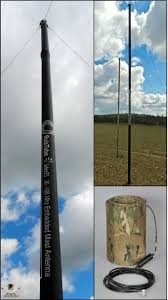

يعنى .. بينما تمثل (الأقمار الصناعية النانوي) فكرة جيدة لتحسين مدى أجهزة راديو الجندى المنخفض الطاقة ,, كشفت شركة (SELEX ES) فى سنة (2014) عن حل جديد وأكثر ملائمة على شكل (سارية مهمة العمل السريع) أو ما تعرفة الشركة بإسم (RAMM) وهى عبارة عن هوائى قابل للنشر سريعاََ جرى تصميمه بحسب كلام (SELEX) هو لإمداد القوات على الجبهات بإتصالات بعيدة المدى ..
وجهاز (سارية) أو (RAMM) التى جرى تطويرها بشكل مشترك مع شركة (RES) تستخدم تكنولوجيا تعرف بإسم تكنولوجيا سارية (ROTALUBE) وإلى الشركة بتقول عليها إنها أثبتت جدارتها ميدانياََ فى المملكة المتحدة والولايات المتحدة الأمريكية .. وهذه الهوائيات تم تغليفها فى بنية (لدنة حرارية) أو (THERMOPLASTIC) .. وهذا يساعد على حمايتها من البيئات القاسية فيما تسمح بالنشر السريع للنظام والنتيجة على حد قول (SELEX ES) وهى سارية متراصة يمكن نصبها وتفكيكها فى خلال دقيقتين ..
وتقول الشركة أن إرتفاع السارية يوفر رؤوية واضحة للإتصالات التكتيكية ويمدد بشكل كبير من مدى وصول الأجهزة راديو الجندى التى تعمل معها بسهولة ..
و تشمل عاشلة الـ (RAMM) على هوائى تكتيكى يعمل بالترددات العالية جداََ (VHF) من (30-108) ميجاهرتز وهواتى تكتيكى يعمل بالترددات فوق العالية (UHF) من (225-512) ميجاهرتز .. وكلاهما مدمج فى ساريات فردية إلى جانب هوائى تكتيكى ثنائى الحيزات يعمل بترددات (VHF-UHF) من (30-108) ميجاهرتز و (225-512) ميجاهرتز وهما يشغلان معاََ فى سارية واحدة أو هوائى واحد ..
وجميع هذه الإشتقاقات مؤهلة بيئياََ وهى تتوافق مع المعيار العسكرى (G-810) على حدو قو الشركة .. وأيضاََ من بين الخيارات الأخرى هوائى يعمل بالحيز الترددى (L) يمكن دمجه فى الرأس الأعلى لسارية (RAMM) وهوائيات سلكية عالية التردد يمكن نصبها بين ساريتين ..

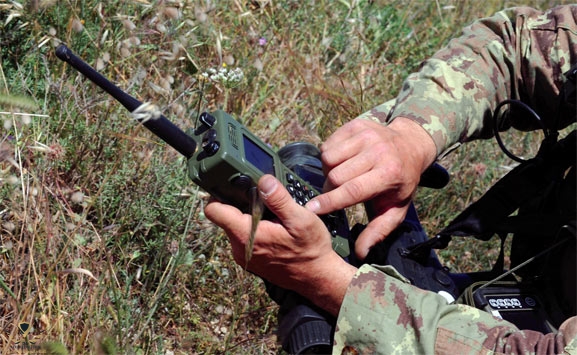

هو فى الحقيقة من بين المعروضات الخاصة بشركة (SELEX ES) والذى يحمل إسم (النظام المتطور المحمول يدوياََ) أو يعرف إسم (HAND HELD EVOLUTION HH-E) وهو مصمم لتوفير خصائص الحجم والوزن التى تتميز بها الهواتف الذكية التجارية إلى أنظمة الراديو الميدانية المؤهلة عسكرياََ فوزن عائلة (SWAVE HH-E) يقل عن (550) جراماََ فيما تبلغ أبعادة فقط (155 ملم * 70 ملم * 40 ملم) ..
ونظام الـ (HH-E) هو الأحدث ضمن هذه العائلة الذى يوفر قدرات نقل بيانات أمنة وتشبيك بالحيز العريض القابل لإعادة الضبط إضافة إلى إتصالات معيارية بالصوت .. وعلى نفس شاكلة أجهزة الراديو الأخرى فى هذه العائلة يوافقنظلم الراديو (HH-E) (معاير هندسة الإتصالات البرمجية الأمريكية) - (SCA 2.2.2) ومثيلاتها لدى الكونسورتيوم الأوروبى المعروف بإسم (ESSOR) ,, وهذا يعنى إمكانية تحديثها بإشكال موجية جديدة ما أن تتوافر ..
وأطلق هذا الراديو مع (الشكل الموجى بالحيز العريض الخاص بالجندى) (SBW) مع توافر شكل موجى ضيق الحيز بدءاََ من بداية سنة (2016) .. وإلى جانب أن جهاز (SWAVE HH-E) يتميز بتصميم متراص خفيف الوزن منخفض إستهلاكاََ للطاقة فإنه أمن ومؤهل عسكرياََ ..
ويعود إستخدام تكنولوجيا الـ (SWAVE) السابقة بشكل مبتكر بناء على موثوقيتها وأدائها المجربين فى الخدمة لدى العديد من الدول الأوروبية والشرق الأوسطية ,, كما يمكن تحديثة بالكامل ليوفر حل راديو جندى مرناََ ومتعدد الإستخدام بأدنى تكلفة مادية وإستهلاكياََ للطاقة ممكنة ..
وتشمل أيضاََ عائلة الـ (SWAVE) جهاز الـ (SDR) المحمول يدوياََ الأحادى القنوات الأحدث (HH-E) وجهاز الراديو المحمول على الظهر (SDR) ثنائية القنوات (MBI) وجهاز (SDR) المركب على عربة رباعية القنوات (VQ1) وهناك أيضاََ إشتقاق سابق لنظام الـ (SWAVE HH-E) وهو الـ (SWAVE HH) وهو فى الخدمة لدى الجيش الإيطالى ..
كما يجرى أيضاََ تطوير نظام (SWAVE) بحري ...
