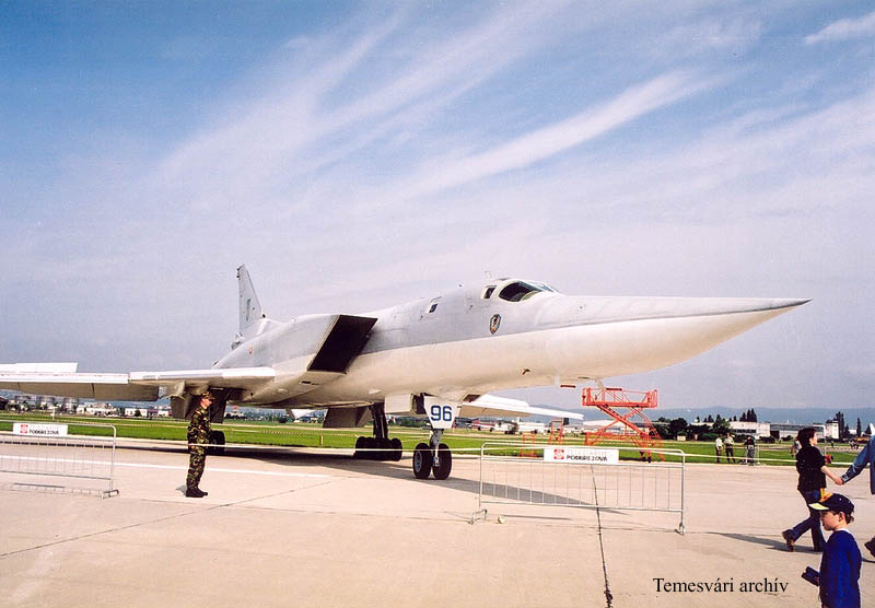

TU-22 M3 Backfire

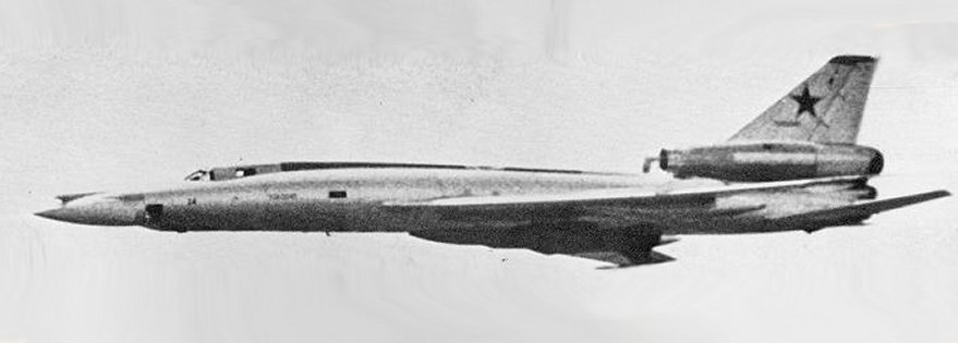

والطائرة (TU - 22) بليندر (A) طائرة استطلاع شوهدت بأعداد قليلة والنموذج (P) يحمل صاروخاً بعيد المدى، ورادار كبير في المقدمة، وأنبوب قصير للتزود بالوقود.
والطائرة (TU - 22) النموذج (C) هي أهم المتفرعات ويستعملها طيران البحرية لمهام التشويش والمراقبة الإلكترونية، وهي مزودة بأجهزة متعددة الإحساس مع إمكانية تسليح محدودة.

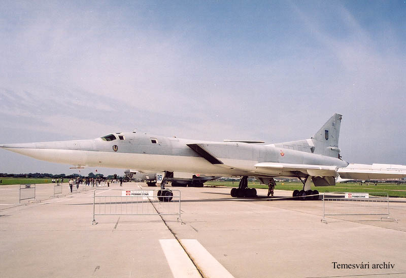

TU-22 M3 Backfire

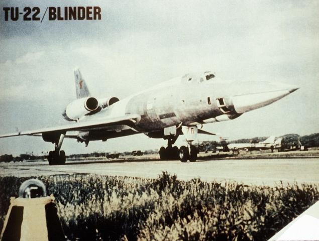

أمّا النموذج (TU - 22 D) فهو للتدريب بمقعدين مترادفين متدرجين. ويبدو أن النماذج الأخيرة قد زودت بمحركات جديدة (ربما نفاثة بمروحة داخلية) ومجرى هواء أكبر.
ومن عيوب هذه الطائرة مداها القصير الذي يعوض عنه جزئياً بالتزود جواًjavascript:hout();javascript:hout();.

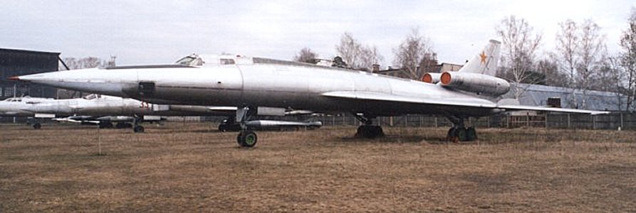

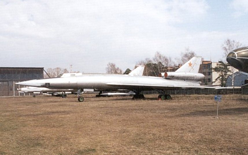

[URL="http://www.fas.org/nuke/guide/russia/bomber/ru_monino_aircraft_tu22_02.jpg"][URL="http://www.fas.org/nuke/guide/russia/bomber/ru_monino_aircraft_tu22_02.jpg"][URL="http://www.fas.org/nuke/guide/russia/bomber/ru_monino_aircraft_tu22_02.jpg"][/URL][/URL][/URL]
أول طيران قبل العرض الذي جرى عام 1961، كان في عام 1952.

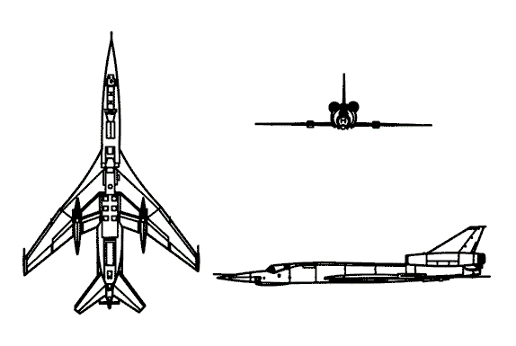

2 ـ المواصفات العامة والفنية(tu22 بليندر )
أ ـ الأبعاد:
1.
امتداد الأجنحة
23.50 م
2.
الطول الكلي للطائرة
42.60 م
3.
الارتفاع الكلي للطائرة
10000 م
4.
أبعاد حجرة الأسلحة (مستودع الأسلحة)
الطول
العرض
7.0 م
1.65م
ب ـ المساحات:
1.
مساحة الأجنحة
162.0 م2
ج ـ الأوزان والأحمال:
1.
أقصى حمل من الوقود
42500 كجم
2.
أقصى حمل من الأسلحة
12000 كجم
3.
الوزن الطبيعي عند الإقلاع
85000 كجم
4.
أقصى وزن عند الإقلاع
92000 كجم
5.
أقصى وزن عند الإقلاع مع تحميل 4 صاروخ (JATO)
94000 كجم
6.
الوزن الطبيعي عند الهبوط
60000 كجم
7.
أقصى وزن تحميل من دون الصواريخ JATO على الأجنحة
568.0 كجم/ م2
8.
الحمولة القصوى من دون الصواريخ JATO
284.3 كجم/ م2
د ـ الأداء:
1.
أقصى مستوى سرعة على ارتفاع 12200م
1610 كم/ ساعة (1.52 ماخ)
2.
سرعة الهبوط
310 كم/ ساعة
3.
سقف الخدمة (ارتفاع العمليات)
13300 كم/ ساعة
4.
مسافة الإقلاع
2250م
5.
مسافة الهبوط
2170 م
6.
مسافة الهبوط بالفرملة المظلية
1650 م
7.
المدى القتالي
1300 ـ 2200 كم
8.
المدى بالسعة الكلية للوقود
4900 كم
9.
مدى الانتقال
5650 كم
هـ ـ التسليح
مدفع رشاش في برج في الذيل يوجه بالرادار من عيار 23 مم، وحوالي 8000 كجم من الذخائر الحربية، أو صاروخ طواف من طراز (S - 4) كيتشن، يطلق من الجو إلى الأرض ويتواجد أسفل بطن الطائرة في (النموذج ـ ب).
و ـ القوة المحركة:
محركات توربينان نفاثان قوة 8700 حصان نوع "ميكولين" (AM - 3 M).
[URL="http://www.fas.org/nuke/guide/russia/bomber/ru_monino_tu22-moz_07.jpg"]
[/URL]
