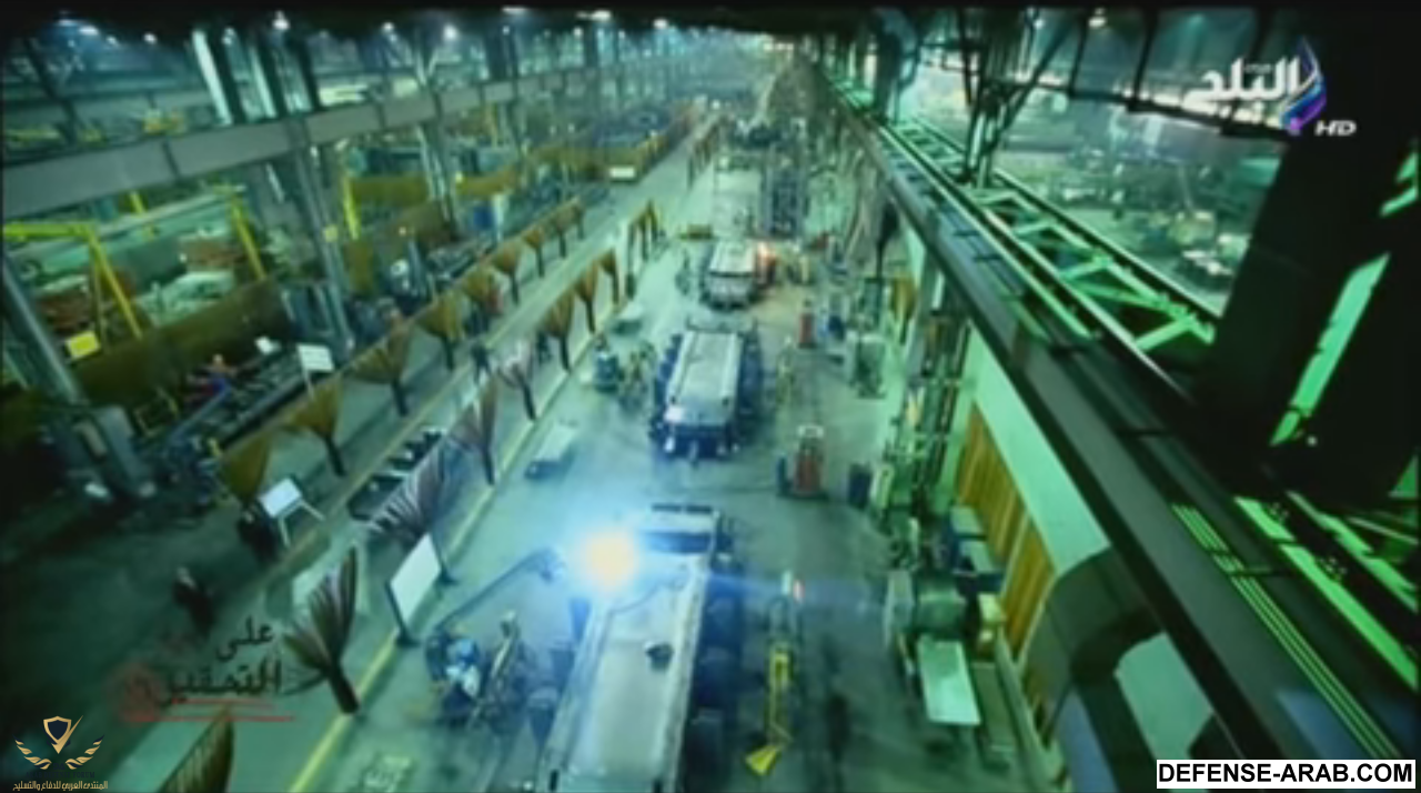

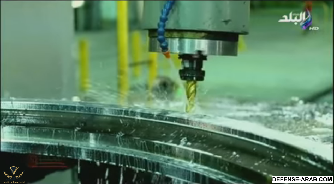

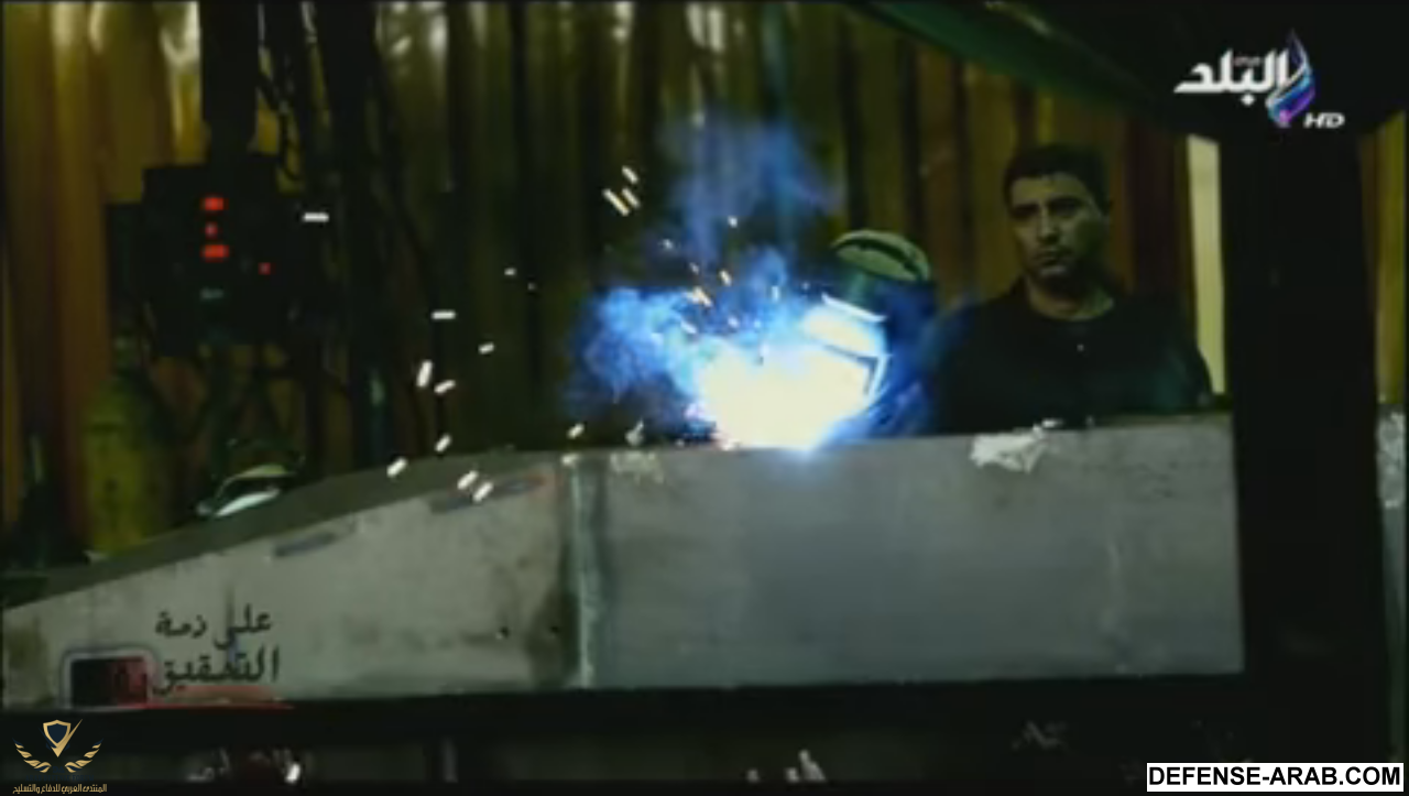

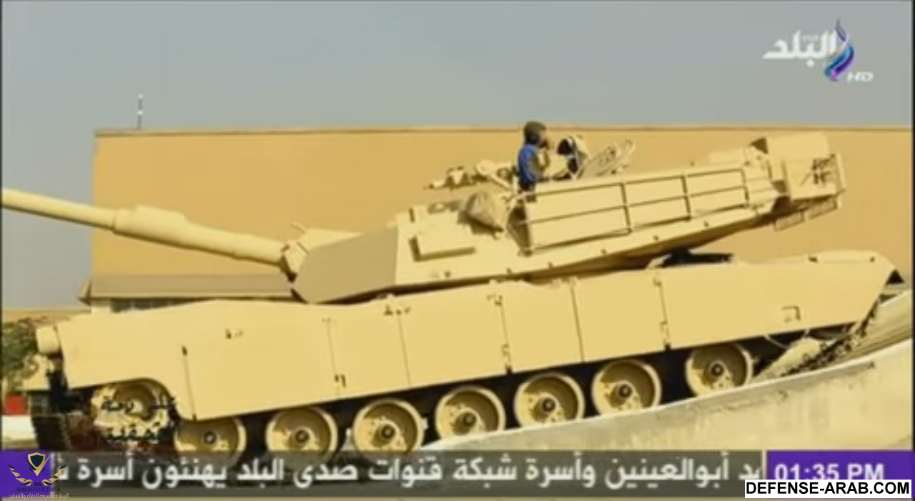

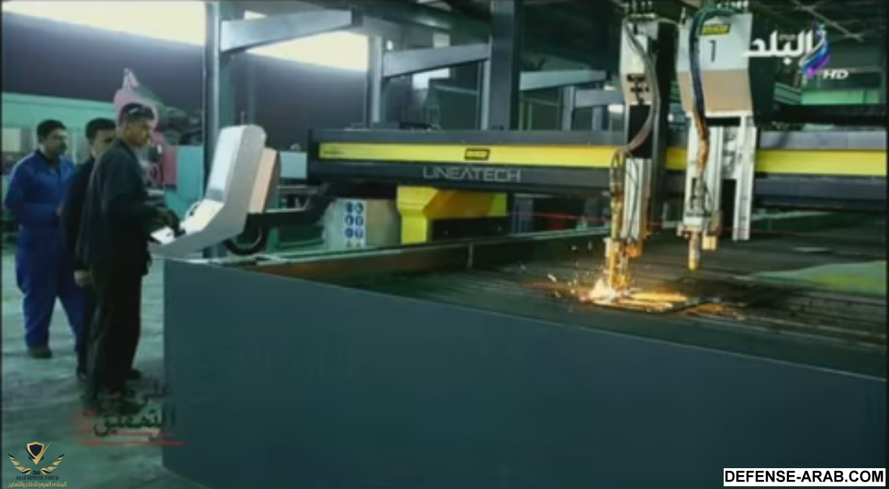

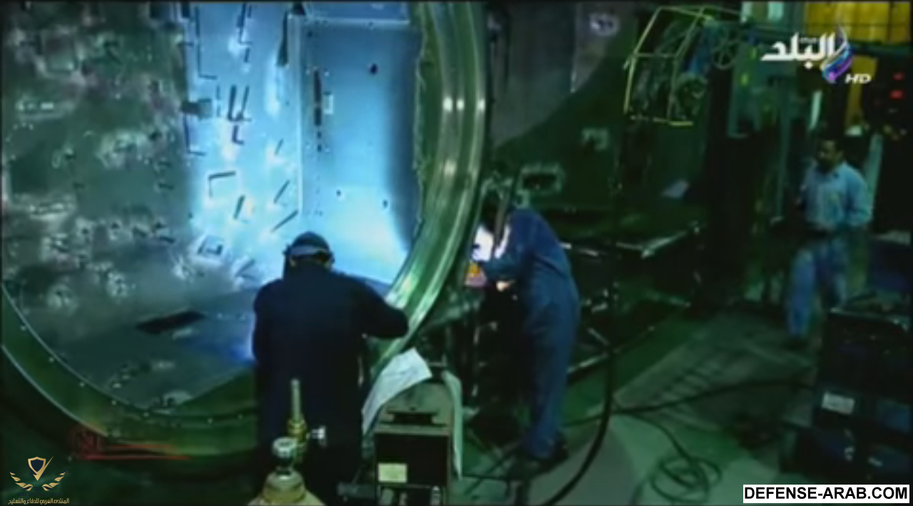

تقرير رائع وهده بعض الصور من الفيديو لمن لم يستطع ان يشاهده

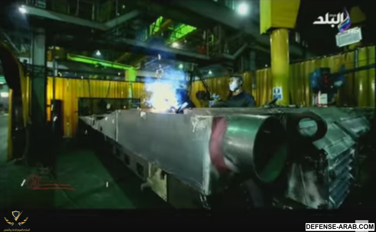

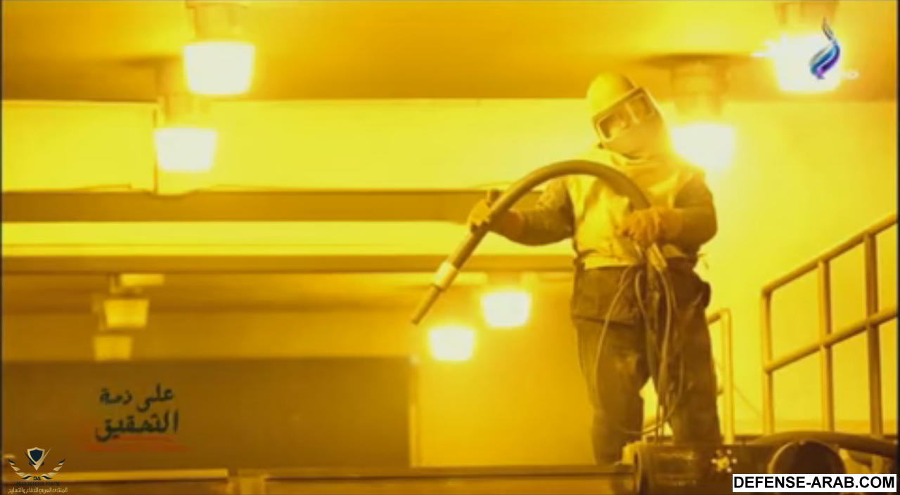

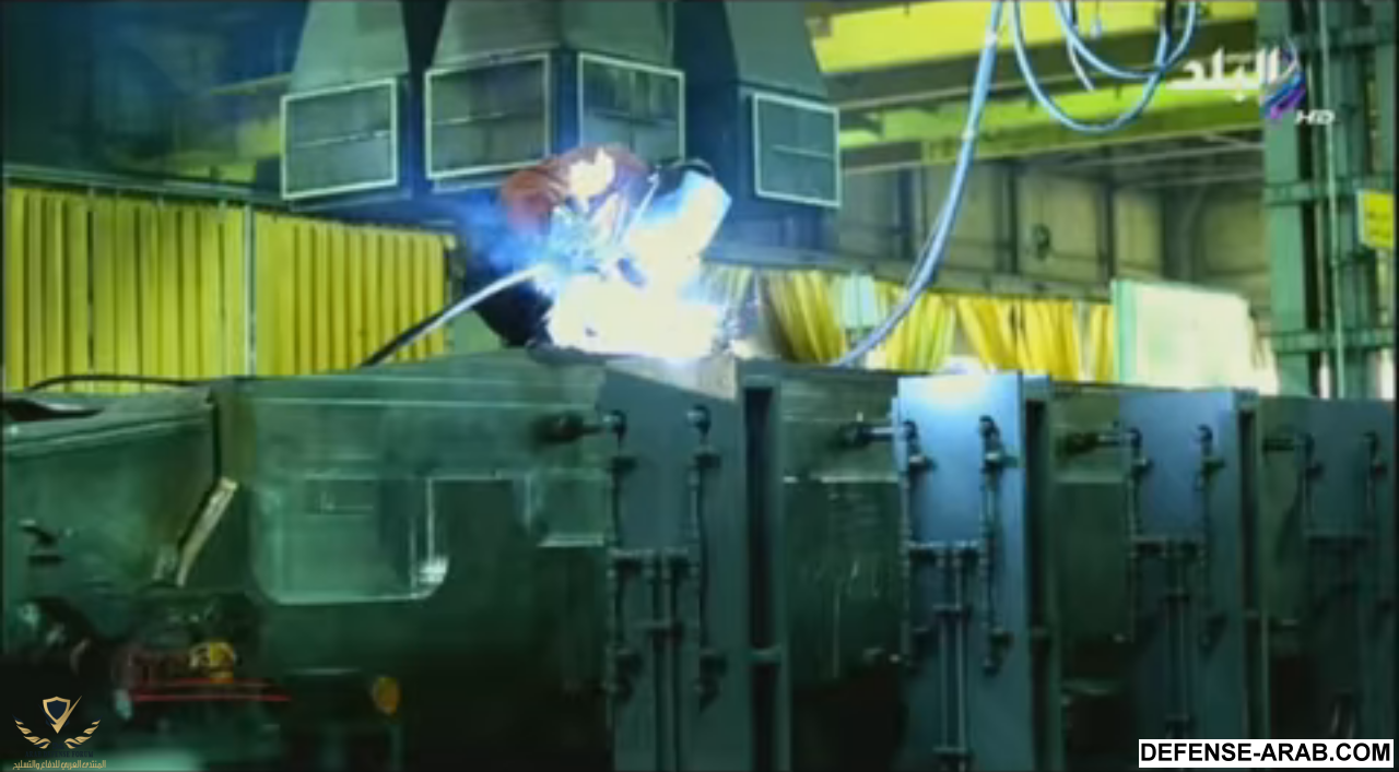

بيقول جسم البرج بيجى مصبوب جاهز يعنى جسم حديد فقط و بعد ذلك بيقوم بعمليات تشغيلية عليه حتى يزيل الصدأ الموجود على الحديد يعنى لسة مفيهوش اى حاجة
و بعد كدة بيعمل لحامات و سفع و دهان و بعد كدة يدخلوه خطوط التجميع لتركيب المكونات عليه و الاختبارات

فيه معدات جامدة ما شاء الله .
هههه المهندس المشرف على آلات الـ cut روحه بتطلع من المذيعة آخر شيء قال لها آلات CNC بتقطع زي مانحن عاوزين ^_^

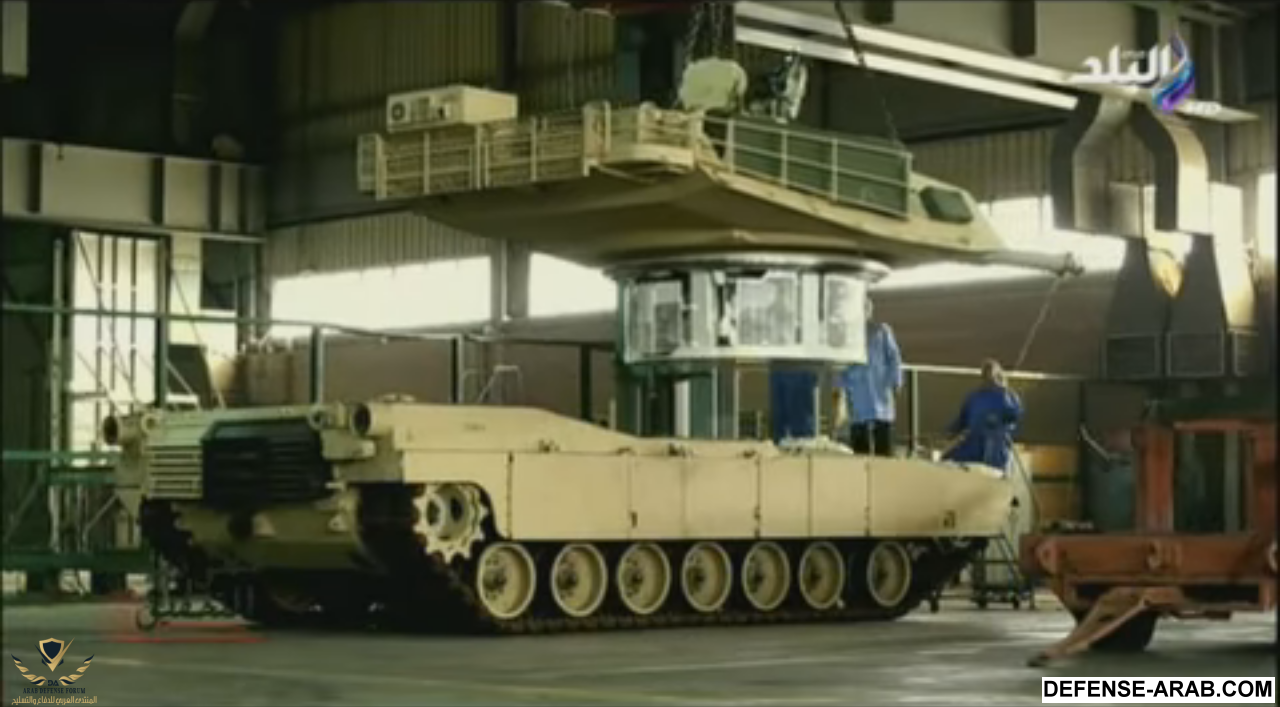

المهندس في الفيديو قال يأتيهم جسم البرج من أمريكا مصبوب بعملية الـ casting (السباكة ) بحيث انه يتم عمل قوالب من الرمل على شكل البرج ثم يُصب فيها مصهور المادة وتترك حتى تبرد ثم يُزال عنها الرمل.
حسب كلام المهندس محسن منصور في الفيديو أنه مع ذلك لا زال يحتاج البرج لعمليات machining و surface finishing بعدها يتم الدهان .. بعدها يدخل البرج لمرحلة التجميع ويتم تركيب القطع عليه ثم يدخل بعدها للاختبارات .

في الدقيقة 22:00 يقول مدير الانتاج في مصنع 200
"برج الدبابة يأتينا جاهز من الولايات المتحدة الامريكية "
جسم البرج فقط .. الهيكل الداخلي الحامل له ... لكن باقي اعمال البرج و من ضمنها المدفع تنتج هنا
المدفع نفسه لا ينتج في مصنع 200 بل في مصنع اّخر هو ابوزعبل للصناعات الهندسية(المصنع100)

هيكل الدبابة بينتج هنا بشكل شبه كامل

تجميع برخصة وليس تصنيع
الأجزاء التي تنتجها مصانع الانتاج الحربي(وليس فقط المصنع200) في الإبرامز أكبر مما تنتجه إسرائيل في الميركافا أو ما تقدر تركيا حالياً عليه في الألتاي ...
بالتوفيق
الدبابة ليس فقط تجميع بل تصنيع أيضا
الدبابة أبرامز هي أحد منتجات المصنع 200 الأكبر في الشرق الأوسط
بغض النظر انه التجميع مش عيب ...
لكن عموماً أول 555 إبرامز عندما أطلقنا عليها لفظ تجميع لأننا لسة بنبتدي ... الأمريكان قالوا إنه 40% من المكونات تم إنتاجها محلياً
العقد الثاني النسبة 60%
العقد الثالث في 2004 كان 82% نسبة إنتاج
الاّن النسبة الكلية من الإنتاج 95%
الذخائر السابو التي طورت للابرامز بخارق تانجستن بدل اليورانيوم ثلث الفريق المطور كان مصري أصلاً و التي تستخدمها تقريباً كل الدول غير امريكا
