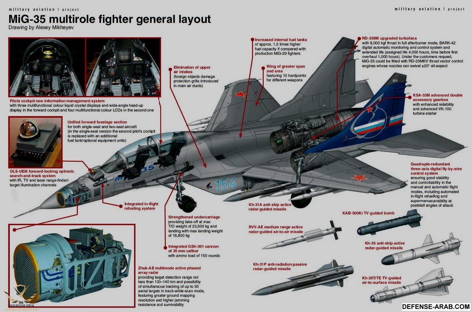

- الميج- 35 مقاتلة متعددة المهام إعتراضية في المقام الأول من الجيل الرابع++ مطورة في الاساس من المقاتلة Mig-29 M2 و المقاتلة البحرية Mig-29K ،، ظهرت رسمياً لأول مرة في معرض Aero India الهندي للطيران عام 2007 و تم تسمية النسخة أحادية المقعد Mig-35 و النسخة ثنائية المقعد Mig-35D .
- تميزت هذه المقاتلة بالرادار الجديد ذات مصفوفة المسح الالكتروني النشط AESA و منظومة الرصد الكهروبصرية الجديدة و الفريدة نوعها OLS هذا بخلاف منظومة الحرب الإلكترونية المتطورة ، لتصبح منافسة لمقاتلات الرافال Rafale الفرنسية و تايفون Typhoon الأوروبية و الجريبين JAS 39 Gripen السويدية و F/A-18E Super Hornet و F-16 Block-60 الأمريكيتين ،،
- كان من المفترض أن تتعاقد القوات الجوية الروسية على عدد 40 مقاتلة في شهرى مايو و أغسطس عام 2013 ، و لكن تم تأجيل التعاقد إلى العام 2016 نظراً للحاجة إلى بعض التعديلات في خطوط الإنتاج و إضافة إلكترونيات جديدة من تقنيات الجيل الخامس .
الجدير بالذكر أن مصر تعاقدت على 46 مقاتلة MIG-35 فى بداية العام 2015 بحسب تصريحات رسمية روسية ، و من المقرر أن يتم تسليم أولى الدفعات فى أواخر 2016 ، بحسب تصريحات رسمية لمسؤولى شركة ميج الروسية .
- مميزات المقاتلة :
- منظومة معلوماتية متكاملة من مقاتلات الجيل الخامس .
- إمكانية إضافة أية منظومات تسليحية روسية أو أجنبية مُتقدمة .
- زيادة البقائية عن طريق إضافة حزمة دفاعية جديدة للمقاتلة .
- قدرة كشف رادارية و حرارية / كهروبصرية جديدة .
- المحرك الجديد من النسخة RD-33Mk يمتلك قدرة دفع أكبر بنسبة 7% عن النسخة السابقة منه مع تطويره لتخفيض البصمة الحرارية و البصرية بإضافة غرفة إحتراق جديدة غير باعثة للدخان ، مع نظام تحكم إلكتروني متكامل ، و يمكن بحسب طلب الزبون تنصيب المحرك RD-33MKV ، المُزود بفوهات ذات خاصية الدفع الموجه لمختلف الزوايا التي تتحرك بزاوية 20 درجة في مختلف الإتجاهات لزيادة قدرة المناورة لأقصى درجة ممكنة ، و يبلغ عمره الإفتراضي 4000 ساعة ولا يحتاج للعمرة إلا بعد مرور 1000 ساعة .
- و حصلت المقاتلة على كل المميزات المتواجدة فى المقاتلة MIG-29 M2 و المقاتلة البحرية Mig-29 K التي طُورت منهما في الأصل ، على النحو الأتي :
- بصمة رادارية منخفضة "1 - 3 متر2 مقابل 5 متر2 للنسخ السابقة" بدون أي ذخائر أو خزانات مُعلّقة أسفل الهيكل و هي جميعها تُزيد من البصمة الرادارية
- حمولة إضافية من الأسلحة بواسطة رفع نقاط التعليق أسفل الهيكل لـ 9 .
- زيادة الحمولة الداخلية من الوقود بخلاف قدرة التزود بالوقود فى الجو .
- إضافة تقنية الطلاء المضاد للصدأ و التآكل لمكونات الهيكل بالكامل و المستخدمة على الطائرات العاملة على حاملات الطائرات مما يمنحها ميزة العمل في المناطق ذات نسبة الرطوبة المرتفعة .
- منظومة جديدة بالطيران بالسلك Fly-By-Wire ثلاثية القنوات لأداء أفضل أكثر أماناً أثناء الطيران و المناورات .
- تكلفة ساعة الطيران الواحدة إنخفضت 2.5 مرة عن النسخ السابقة من مقاتلات الميج- 29 .
- زيادة العمر الإفتراضي للهيكل بالكامل و المحرك .
- زيادة عمر الخدمة الفنية الشاملة للمقاتلة .

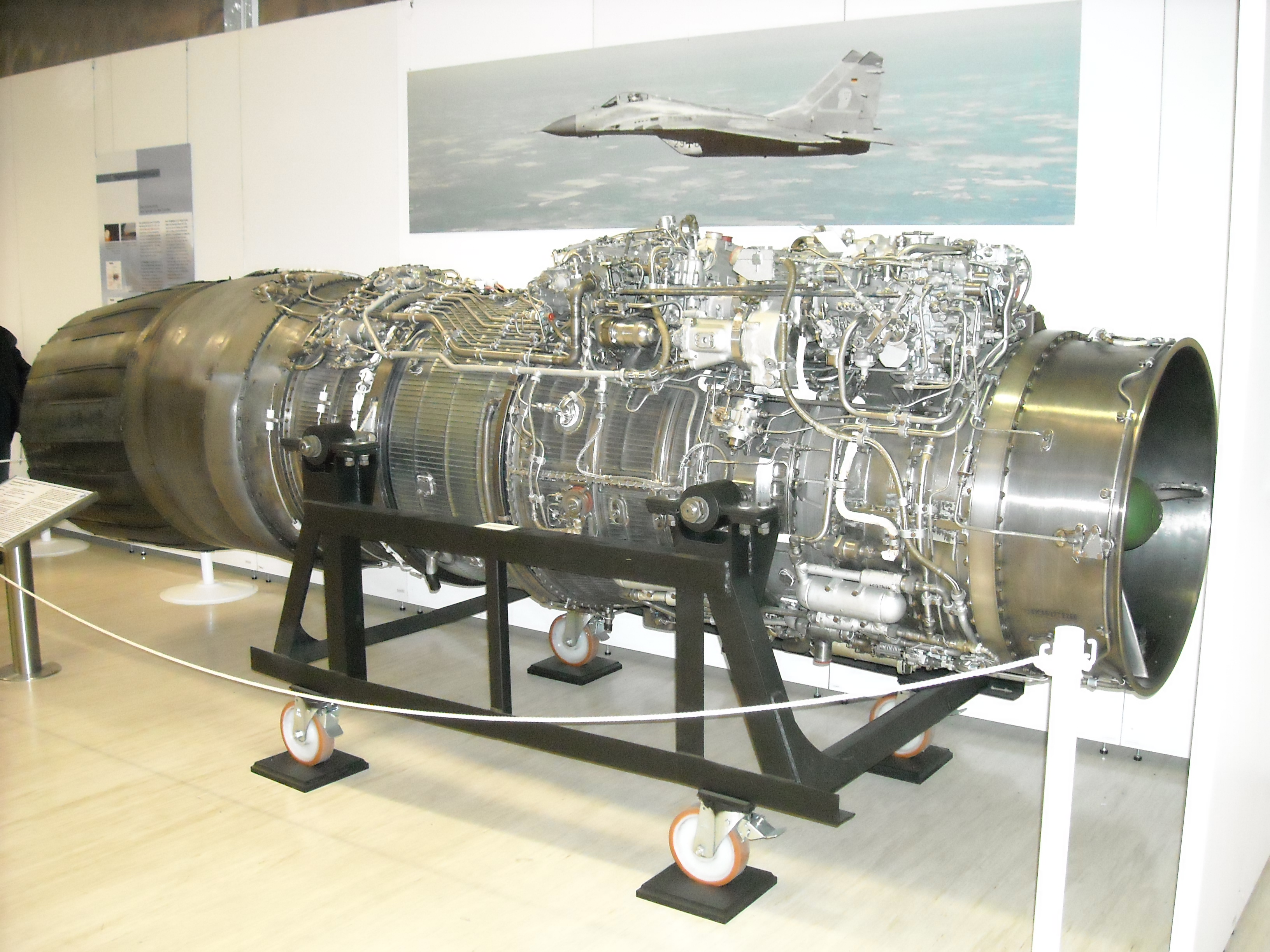

- الدفع : محركان توربينيان مروحيان Turbofan Engine من النوع Klimov RD-33MK ذات قوة دفع تصل إلى 20 ألف رطل بإستخدام الحارق اللاحق Afterburner لكل محرك .

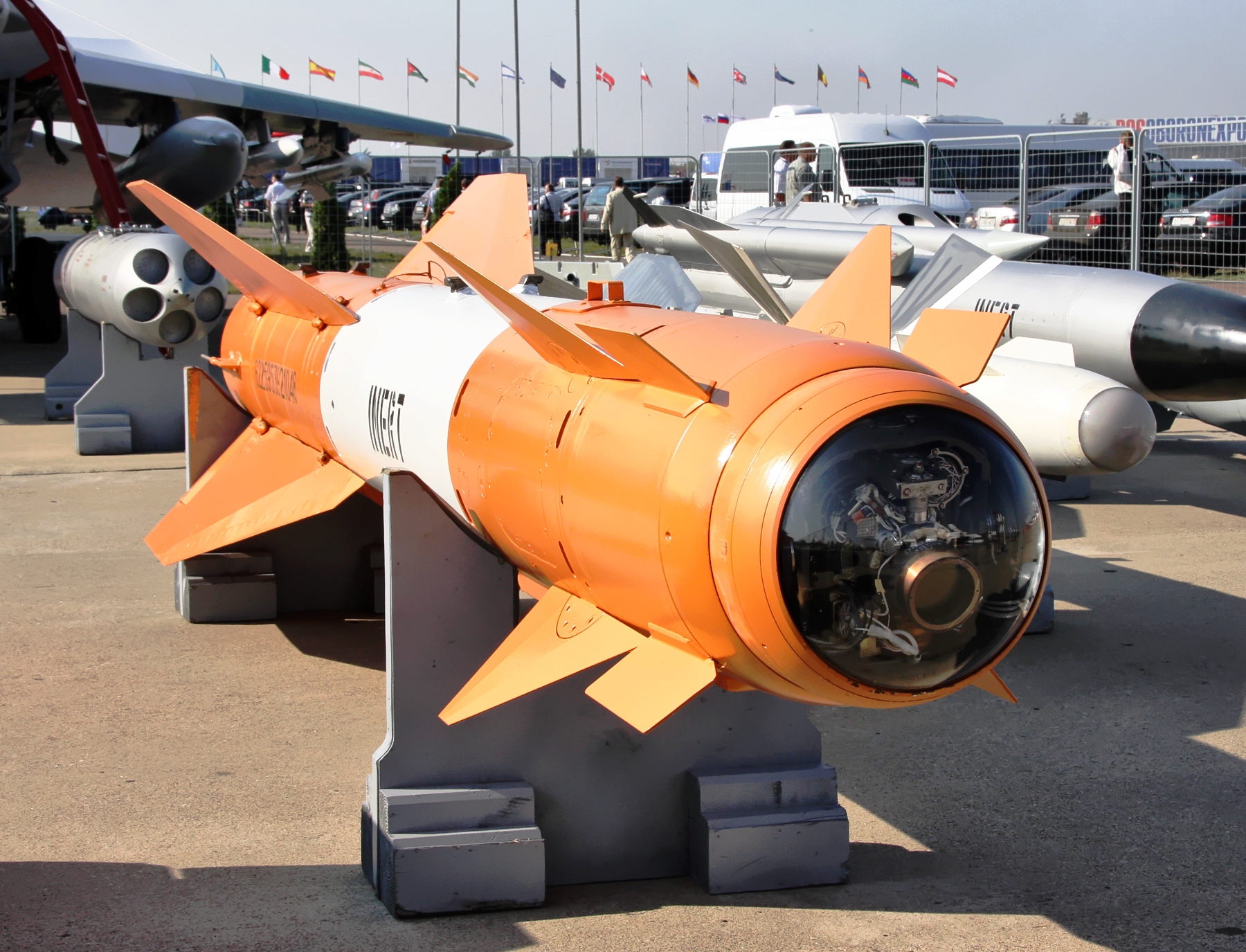

1) صاروخ Kh-29 : تكتيكي مضاد للمنشآت و التحصينات و دشم الطائرات و أيضا السفن و يمتلك رأس حربي زنة 320 كج شديد التدمير و يبلغ مداه من 10 : 12 كلم و توجد منه 4 نسخ :
أ - صاروخ KH-29D ذات توجيه بالأشعة تحت الحمراء .
ب - صاروخ Kh-29ML ذات توجيه بأشعة الليزر .
ج - صاروخ Kh-29T ذات توجيه تيليفزيوني .
د - صاروخ KH-29TE ذات توجيه تيليفزيوني و لكن مداه يصل لـ 30 كلم .

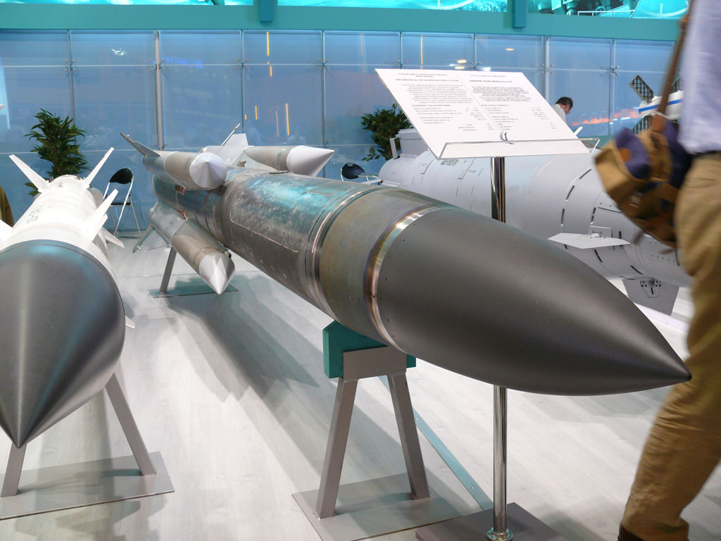

1- صاروخ KH-31P : مضاد للرادار موجه بالملاحة بالقصور الذاتي و الرادار السلبي "يعمل على تتبع موجات الرادار المعادية" و يصل مداه إلى 110 كيلو متر و يمتلك رأس حربي يزن 87 كلج .

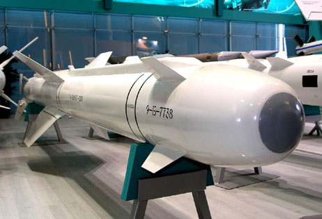

3- صاروخ KH-35E : جو- سطح مضاد للسفن موجه بالملاحة بالقصور الذاتي و الرادار النشط و يبلغ مداه 120 كلم و يقوم بتشغيل راداره النشط قبل إصابة الهدف من مسافة 20 كلم و يمتلك رأس حربي يزن 145 كلج .

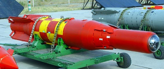

1) قنابل KAB-1500LG-F-E تزن 1500 كلج ذات توجيه بأشعة الليزر ، و يتم إطلاقها من إرتفاع 1000 - 8000 متر على سرعة طيران 550 - 1100 كم / ساعة و يصل مداها إلى 17 كلم مع معدل خطأ 4 - 7 متر .
2) قنابل KAB-1500KR زنة 1500 كج و KAB-500KR زنة 500 كج ذات توجيه تليفزيوني مع خوارزميات مطابقة التضاريس ، و ذلك لضمان دقة الإصابة مع معدل خطأ 4 - 7 متر ، و يتم إطلاقها من إرتفاع 1000 - 8000 متر "النسخة 1500" أو إرتفاع 500 - 5000 متر "للنسخة 500" و يصل مداها الى 17 كلم .
