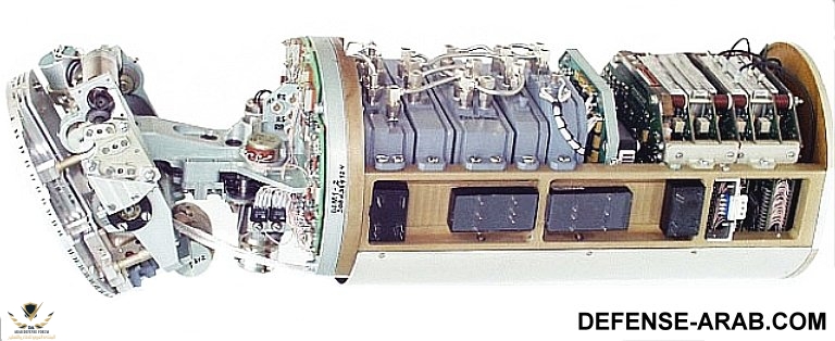

و فى المستقبل سيتم تغيير بواحث الصاروخ بباحث مزدوج رادار نشط+حرارى فيصبح فتاك بمعنى الكلمة

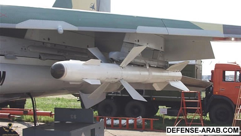

صاروخ القتال الجوى الروسى R-77 المنافس لصاروخ الأمرام الأمريكى
images
- التصنيف : صاروخ جو - جو متوسط المدى للقتال خلف مدى الرؤية BVR .
- ظهر هذا الصاروخ لأول مرة في معرض موسكو الدولي للطيران MAKS عام 1992 و أطلق عليه بعض الصحفيين بالغرب إسم أمرامسكي Amraamski أو الأمرام الروسي ،، نظراً لكونه نظير الصاروخ الأمريكي AIM-120 AMRAAM .
- و يقول مُصنعيه أنه يمكنه ضرب الصواريخ جو - جو ، و الصواريخ الجوالة والذخائر الذكية المُطلقة جواً و صواريخ الدفاع الجوي ،
- صاروخ الـ R-77 بعد إطلاقه يعتمد في البداية على التوجيه بالقصور الذاتي Inertial Guidance أو بمعنى أخر على الإحداثيات المأخوذة مسبقا من رادار المقاتلة قبل إطلاقه مباشرة + وصلة البيانات المشفّرة و التي تحصل على تحديث للمعلومات و الإحداثيات عن الهدف من رادار المقاتلة ، إلى أن يُصبح على مسافة 20 كم من الهدف فيقوم بتشغيل باحثه النشط Active Seeker لينفصل عن توجيه رادار المقاتلة ، و يعتمد على باحثه حتى لحظة الإصابة ، يُذكر أن صاروخ الأمرام الأمريكي يُفعل باحثه النشط من مسافة [28] كلم .
- المدى | يختلف المدى بحسب نسخه المتنوعة :
- النسخة R-77 أو RVV-AE و يبلغ مداها 80 كلم .
- النسخة R-77T او RVV-TE و يبلغ مداها 90 كلم .
- النسخة R-77P او RVV-PE و يبلغ مداها 90 كلم .
- النسخة RVV-SD او Izdeliye 170-1 و يبلغ مداها 110 كلم .
- النسخة K-77M أو Izdeliye 180 و هى نسخة متطورة مُخصصة لمقاتلة الجيل الخامس تى- 50 / الباك فا و يبلغ مداه 160 كلم بحسب التأكيدات .
- المواصفات العامة للصاروخ الروسى R-77 :
- الطول : 3.6 متر ماعدا النسخة RVV-SD طوله 3.1 متر .
- الوزن : 175 كج ماعدا النسخة RVV-SD وزنه 190 كج .
- السرعة : 4 ماخ ، ماعدا النسخة RVV-SD سرعته 4.5 ماخ .
- الرأس الحربي : 22.5 كج ذو شحنة تدميرية مزدوجة .
- ألية التفجير : طابة تقاربية بالليزر Laser Proximity Fuze .
- الدول العربية المُشغلة لهذا الصاروخ : سوريا و الجزائر فقط .
- سعر الصاروخ R-77 النسخة R-77 RVV-SD حوالى 800 ألف دولار .
- سعر الصاروخ R-77 النسخة R-77 RVV-AE حوالى 600 ألف دولار .

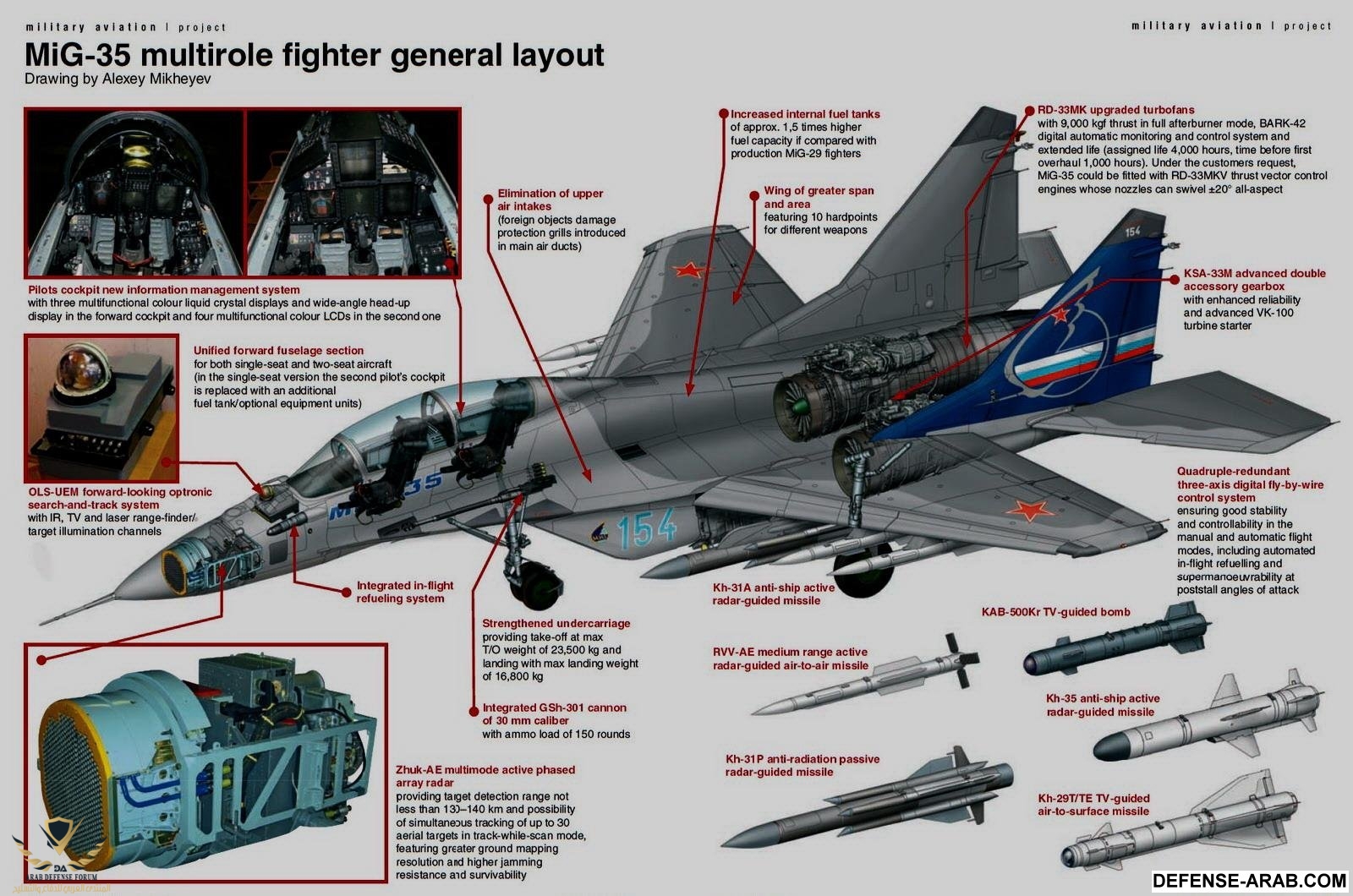

ستحصل مصر باذن الله على هذا الصاروخ فى تسليح مقاتلات الميج 35 قريباً,
مشاهدة المرفق 48235
لكن باى نسخة؟؟
فهل ستكون النسخة K-77M أو Izdeliye 180 و هى النسخة المتطورة المُخصصة لمقاتلة الجيل الخامس؟

متى توقعاتكم للميج-35 توصل مصر ؟؟؟
طب النافاتور ده ممكن يركب على الميج 35 ولا غير ممكن ؟
حالياََ لاءه لأنه مصمم للـ SU-35 و الـ PAK FA .. لكن نأمل إن شاء الله إنه يكون متاح عليها مستقبلاََ .
اقصي استهداف جوي للميج35 هو 160 كم مع احدث نسخ R-77 و غير معروف ان كان سيخدم علي النسخه المصريه ام سيتم استخدام النسخ بمدي 90-110 كم

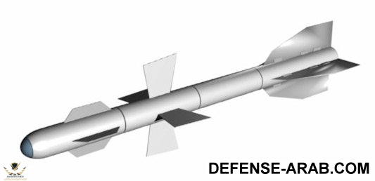

النسخة R-77M هى الأضعف فى العائلة ..
النسخة R-77M/PD لازالت تحت التطوير برادارها الـ AESA الجديد بعدد خلايا TR حوالى 64 خلية وهم يطوروه ليصلوا لضعف هذا العدد من الخلايا .. أيضاََ مع محركات RAMJET لتلافى العيوب فى النسخة السابقة ..
هناك مشاريع أخرى لنفس الصاروخ لكن برأس توجيه سالبة PRH .. وأيضاََ مشاريع لرؤوس توجيه PIR .. للتغلب على "ائرات الـ AWACES وطائرات الـ JAMMING ..
هناك أيضاََ النسخه R-77RVV-AE-PD بمدى 150 كم مع سرعة تصل إلى 4.5 ماخ .. يمكن إستخدامه كدفاع ذاتى ضد الطائرة مثل الـ MICA مع مدى فعال حسب الروس يصل إلى 90 كم وقدرة مناورة تصل إلى 12G .. وهو ما أتمناه إلى مصر مع النسخ الأخرى التى تحت التطوير ..

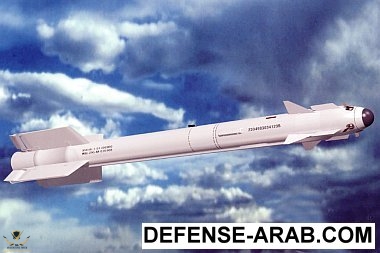

عندنا عائلة أخرى من الصواريخ الروسية متوسطة المدى مثل الـ (R-27) بصراحة لو إجتمعت هذه العائلة مع صواريخ الجو جو زى الـ (MICA-ER/IR) و الـ (METEOR) ولو جه الـ (AIM-120C/D) كده سلملى على أصعب المواجهات الجوية الحديثة .. بمعنى تخيلوا لو فى مواجهة جوية مع الطائرات الإسرائيلية تم إطلاق صاروخين إلى ثلاثة عليها من هذه الأنواع فستكون نسبة إصابتك فوق الـ (90) % ..
فالــ (R-27) بسرعة تصل إلى (4) ماخ ومحرك يعمل بال (SOLID-FUEL ROCKET) ..
R-27 T) يبلغ بمدى (70) كم ..
(R-27R) يبلغ بمدى (80) كم ..
R-27ET) يبلغ مداه (120) كم .. وهو يمكن توجيههة عن طريق نظام الـ (OLS) لذلك أعتبره ثورى بمعنى الكلمة خلاص أصبح عند صاروخ بباحث (IR) بمدى يساوى مديات الصواريخ الـ (BVR) الموجهة رادارياََ سواء كان التوجيه (SEMI-ACTIVE RADAR) أو حتى (ACTIVE RADAR) ..
R-27RE) يبلغ بمدى (130) كم ..

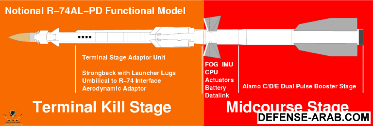

عندنا أيضاََ الـ (R-74E-PD) هو عباره عن صاروخ (R-74) تم دمجه مع الصاروخ الروسي ذا المدى المتوسط من نوع (R-27) حيث تم دمج الجزء الخلفي من الصاروخ والذي يشمل (المحرك والزعانف التوجيهيه) وذلك لزيادة مدى الصاروخ بالاضافه الى دمج بعض أنظمة التوجيه الموجوده به مع (R-74) وذلك لتقوية قدرتة على الإستشعار و أيضا يحتوى على وصلة (DATA-LINK) لتوجيه الصاروخ في المرحله الأولى و الجزء الثاني فما هو الإ (R-74E) الإعتيادى ..
تقوم الطائرة بإطلاق الصاروخ على الطائرة المستهدفة من مدى يصل إلى (180) كم حيث يستمر الصاروخ في الطيران تحت توجيه من الطائره الام عن طريق وصلة الـ (DATA-LINK) حتى يصل الى مرحله ينفصل فيهاالجزء الخلفي ويكون ذلك عندما ترى بواحث (R-74E) لهدف فتنفصل وتبدأ بملاحقة الطائره المعاديه ألياََ وتستطيع إختيار الصاروخ ذو الراس الحراري أو الراداري حسب طبيعة العملية ..
