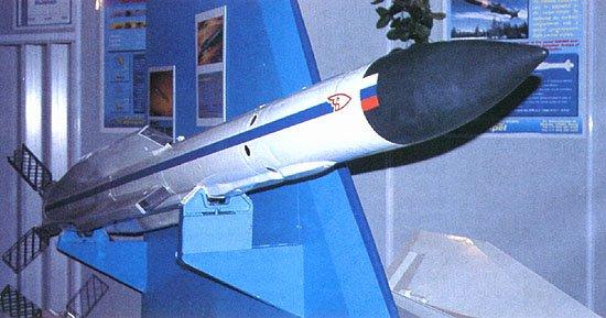

صاروخ القتال الجوى الروسى R-77 المنافس لصاروخ الأمرام الأمريكى
- التصنيف : صاروخ جو - جو متوسط المدى للقتال خلف مدى الرؤية BVR .
- ظهر هذا الصاروخ لأول مرة في معرض موسكو الدولي للطيران MAKS عام 1992 و أطلق عليه بعض الصحفيين بالغرب إسم أمرامسكي Amraamski أو الأمرام الروسي ،، نظراً لكونه نظير الصاروخ الأمريكي AIM-120 AMRAAM .
- و يقول مُصنعيه أنه يمكنه ضرب الصواريخ جو - جو ، و الصواريخ الجوالة والذخائر الذكية المُطلقة جواً و صواريخ الدفاع الجوي ،

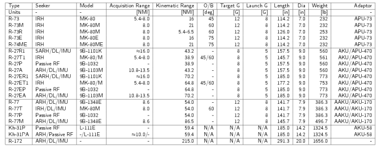

- صاروخ الـ R-77 بعد إطلاقه يعتمد في البداية على التوجيه بالقصور الذاتي Inertial Guidance أو بمعنى أخر على الإحداثيات المأخوذة مسبقا من رادار المقاتلة قبل إطلاقه مباشرة + وصلة البيانات المشفّرة و التي تحصل على تحديث للمعلومات و الإحداثيات عن الهدف من رادار المقاتلة ، إلى أن يُصبح على مسافة 20 كم من الهدف فيقوم بتشغيل باحثه النشط Active Seeker لينفصل عن توجيه رادار المقاتلة ، و يعتمد على باحثه حتى لحظة الإصابة ، يُذكر أن صاروخ الأمرام الأمريكي يُفعل باحثه النشط من مسافة [28] كلم .
- المدى | يختلف المدى بحسب نسخه المتنوعة :
- النسخة R-77 أو RVV-AE و يبلغ مداها 80 كلم .
- النسخة R-77T او RVV-TE و يبلغ مداها 90 كلم .
- النسخة R-77P او RVV-PE و يبلغ مداها 90 كلم .
- النسخة RVV-SD او Izdeliye 170-1 و يبلغ مداها 110 كلم .
- النسخة K-77M أو Izdeliye 180 و هى نسخة متطورة مُخصصة لمقاتلة الجيل الخامس تى- 50 / الباك فا و يبلغ مداه 160 كلم بحسب التأكيدات .
- المواصفات العامة للصاروخ الروسى R-77 :
- الطول : 3.6 متر ماعدا النسخة RVV-SD طوله 3.1 متر .
- الوزن : 175 كج ماعدا النسخة RVV-SD وزنه 190 كج .
- السرعة : 4 ماخ ، ماعدا النسخة RVV-SD سرعته 4.5 ماخ .
- الرأس الحربي : 22.5 كج ذو شحنة تدميرية مزدوجة .
- ألية التفجير : طابة تقاربية بالليزر Laser Proximity Fuze .
- الدول العربية المُشغلة لهذا الصاروخ : سوريا و الجزائر فقط .
- سعر الصاروخ R-77 النسخة R-77 RVV-SD حوالى 800 ألف دولار .
- سعر الصاروخ R-77 النسخة R-77 RVV-AE حوالى 600 ألف دولار .
ستحصل مصر باذن الله على هذا الصاروخ فى تسليح مقاتلات الميج 35 قريباً,
لكن باى نسخة؟؟
فهل ستكون النسخة K-77M أو Izdeliye 180 و هى النسخة المتطورة المُخصصة لمقاتلة الجيل الخامس؟
