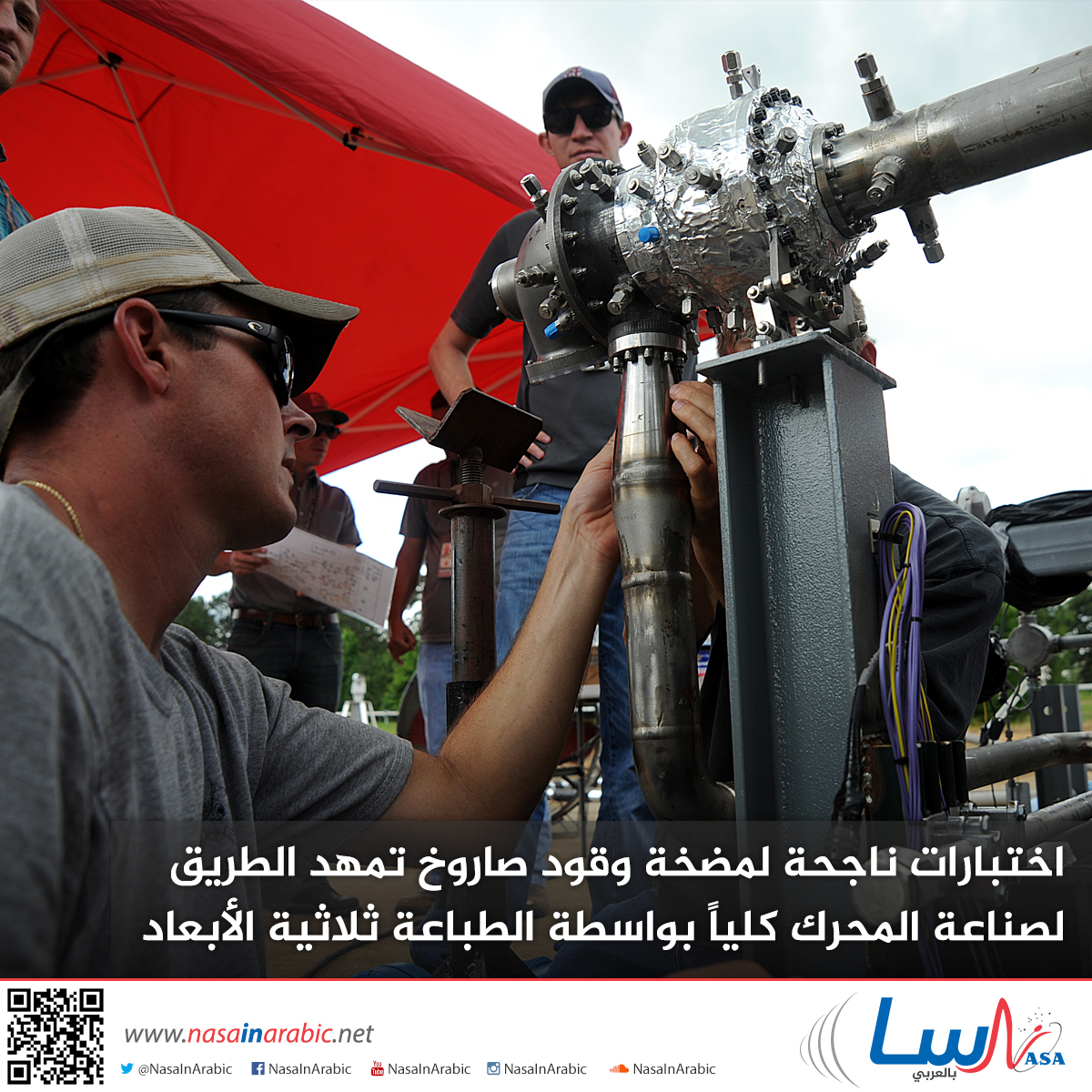

يحضر المهندسون المضخة التربونية -المصنفة بالطابعة ثلاثية الأبعاد- لإجراء اختبار في مركز مارشال لرحلات الفضاء في هونتسفيل- ألاباما. تم اختبار المضخة التوربينية عند القوة القصوى لها، حيث أنها تضخ 1200 غالون من الهيدروجين السائل في الدقيقة، وهذا يكفي لكي يكون المحرك قادراً على توليد 35 ألف باوند من قوة الدفع.

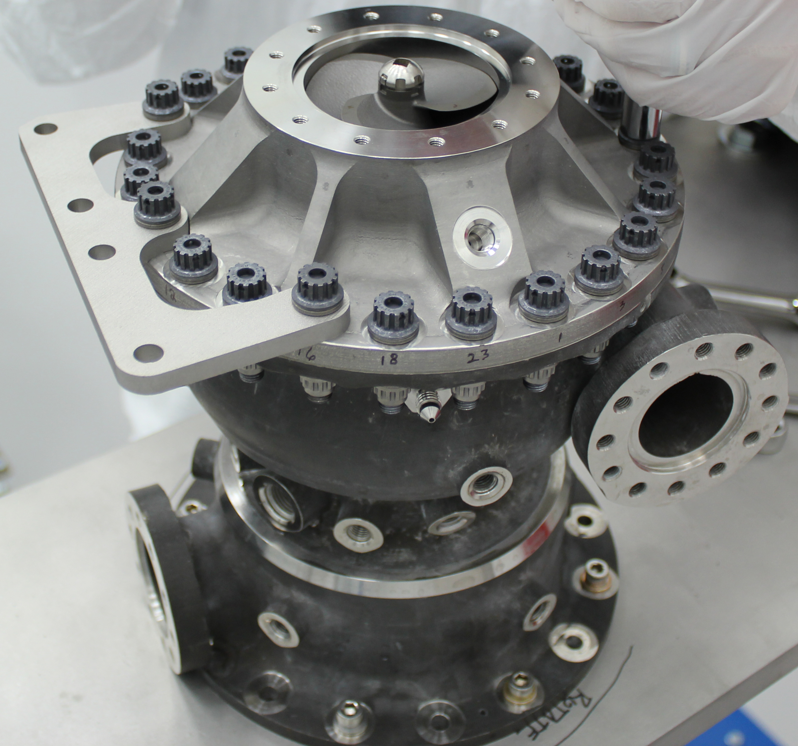

تملك مضخة وقود هذا الصاروخ مئات الأجزاء متضمنة التوربين الذي يدور 90 ألف دورة في الدقيقة. صنعت هذه المضخة التوربينية (turbopump) بطريقة التصنيع المضاف وتحوي أجزاء أقل بنسبة 45 بالمئة من المضخات المصنوعة بالطريقة التقليدية. وأتمت بنجاح اختبار ظروف الطيران الواقعية في مركز مارشال لرحلات الفضاء التابع لناسا في هونتسفيل بولاية ألاباما. Credits: NASA/MSFC

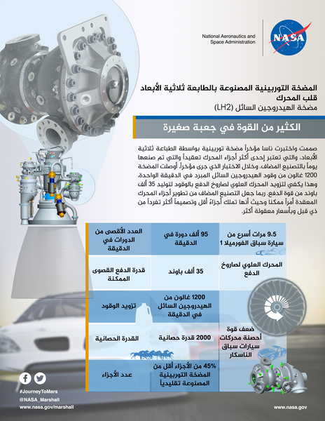

التصنيع المضاف (Additive manufacturing) أو ما يعرف بالطباعة ثلاثية الأبعاد، هي التكنولوجيا الرئيسة لتحسين تصاميم مركبات الفضاء وتمكين إرسال المهمات إلى المريخ بأسعار مقبولة. تعتبر المضخة التوربينية عنصراً مهماً من محرك الصاروخ، مع التوربين الذي يدور ويولد أكثر من 2000 قدرة حصانية، يعتبر هذا ضعف القدرة الحصانية الذي تولده محركات سيارات سباق الناسكار.
وعلى مدار خمسة عشر اختباراً، وصلت المضخة التوربينية إلى قوتها القصوى، موصلة 1200 غالون من وقود الهيدروجين السائل المبرد بالدقيقة الواحدة، وهذا يكفي لتزويد المحرك العلوي لصاروخ الدفع بالوقود لتوليد 35 ألف باوند من قوة الدفع.

تملك المضخة التوربينية أجزاء أقل بنسبة 45 بالمئة من المضخات المشابهة باستخدام طريقة اللحام والتجميع التقليدية. صمم مهندسو مركز مارشال مضخة الوقود ومكوناتها واستعانوا بخبرات أربعة موردين لبناء الأجزاء باستخدام عمليات الطباعة ثلاثية الأبعاد.
بعملها الذي يشابه عمل القلب البشري، المضخة التوربينية للصاروخ هي عنصر معقد من المحرك والتي تضخ الوقود إلى داخله. هذا الوصف في الإنفوغراف يوضح الأداء العالي المطلوب من مضخة الوقود والذي يكفي لتزويد المحرك العلوي لصاروخ الدفع بالوقود لتوليد 35 ألف باوند من قوة الدفع. كان أداء المضخة جيداً خلال 15 اختباراً منفصلاً في مركز مارشال لرحلات الفضاء في هونستفيل، ألاباما. Credits: NASA/MSFC
ولصناعة كل جزء، يدخل التصميم إلى جهاز الحاسوب للطابعة ثلاثية الأبعاد. ثم تبني الطابعة كل جزء بواسطة تمديد مسحوق معدني وصهره بواسطة الليزر، تعرف هذه العملية باسم التذويب الليزري الانتقائي (selective laser melting).
