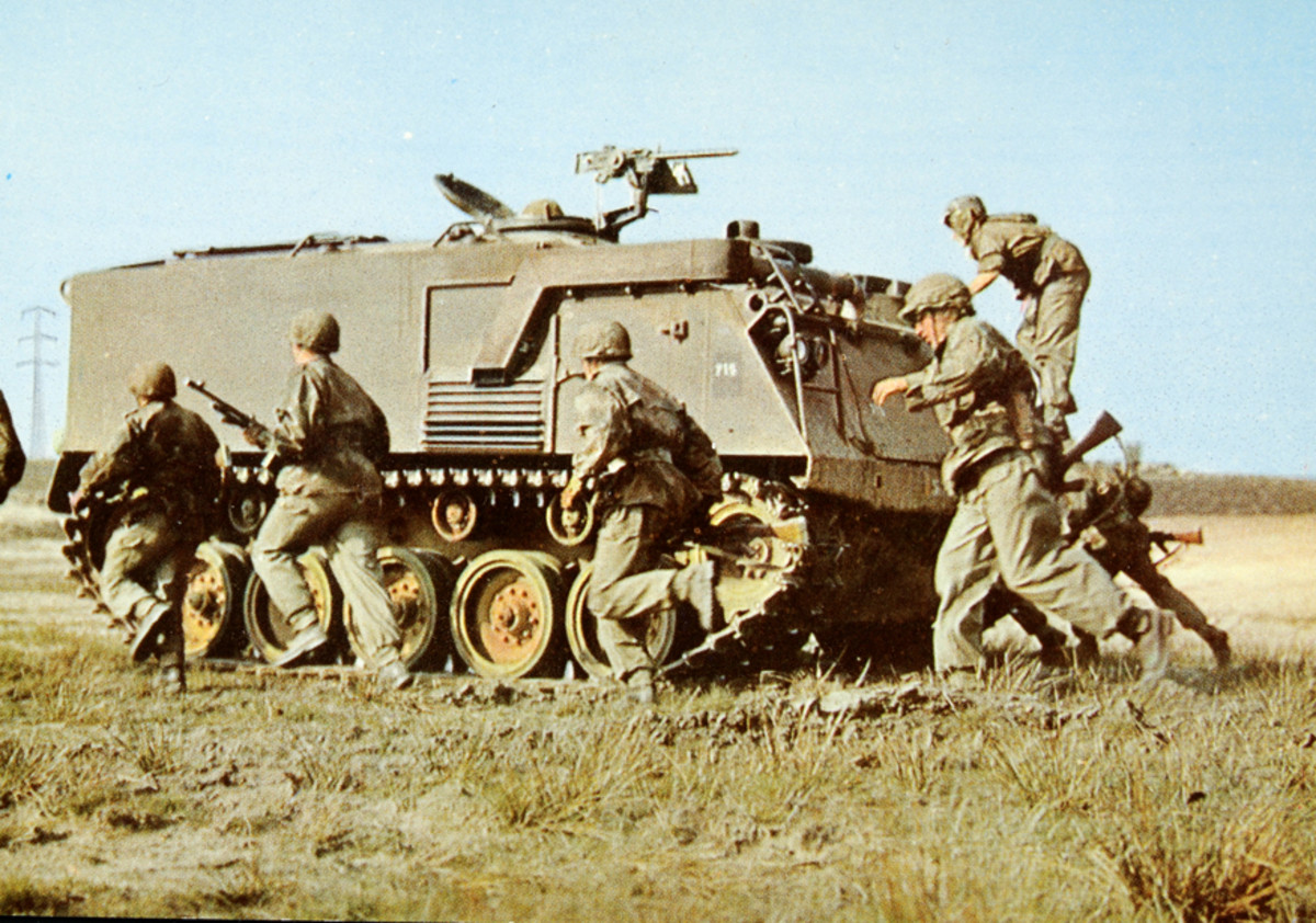

مع اقتراب نهاية الحرب العالمية الثانية تم تطوير ناقلة أفراد مدرعة
و تم أنتاج القليل منها للتجربة و سميت المركبة بأسم M44 التي كانت كبيرة جدا و قادرة على حمل 24 فرد وبعد انتهاء الحرب وانتصار قوات الحلفاء تفرغ الجيش الامريكي الذي عمل على تقييم المركبة و رأى أنها غير مناسبة , لحجمها الكبير و لتكتيكاته التي تتطلب 10 أفراد فقط
(صورة لمركبة M44 ويقف خلفها من تستطيع حملهم)

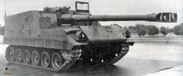

وبالفعل بدء تطوير المركبة في 26 سبتمبر عام 1946 والتي تم تسميتها T18 , أستمر تطوير المركبة المبنية على هيكل ناقلة الشحن T43 الى أن وصلوا الى نسخة الانتاج الاساسية T18E1 التي حملت أسم الانتاج M75
(صورة لمركبة M75)
أستطاعت M75 حمل 13 فرد شامل الطاقم و مع وزن يبلغ 18800كجم و ذو درع فولاذي لكن لم تكن المركبة المثالية حيث كانت ثقيلة و لم تكن برمائية و وكانت ذات تكلفة عالية يصل مقدارها الى 72000الف دولار ورغم ذالك خدمت في حرب كوريا في عام 1950 و تم تصديرها الى بلجيكا.

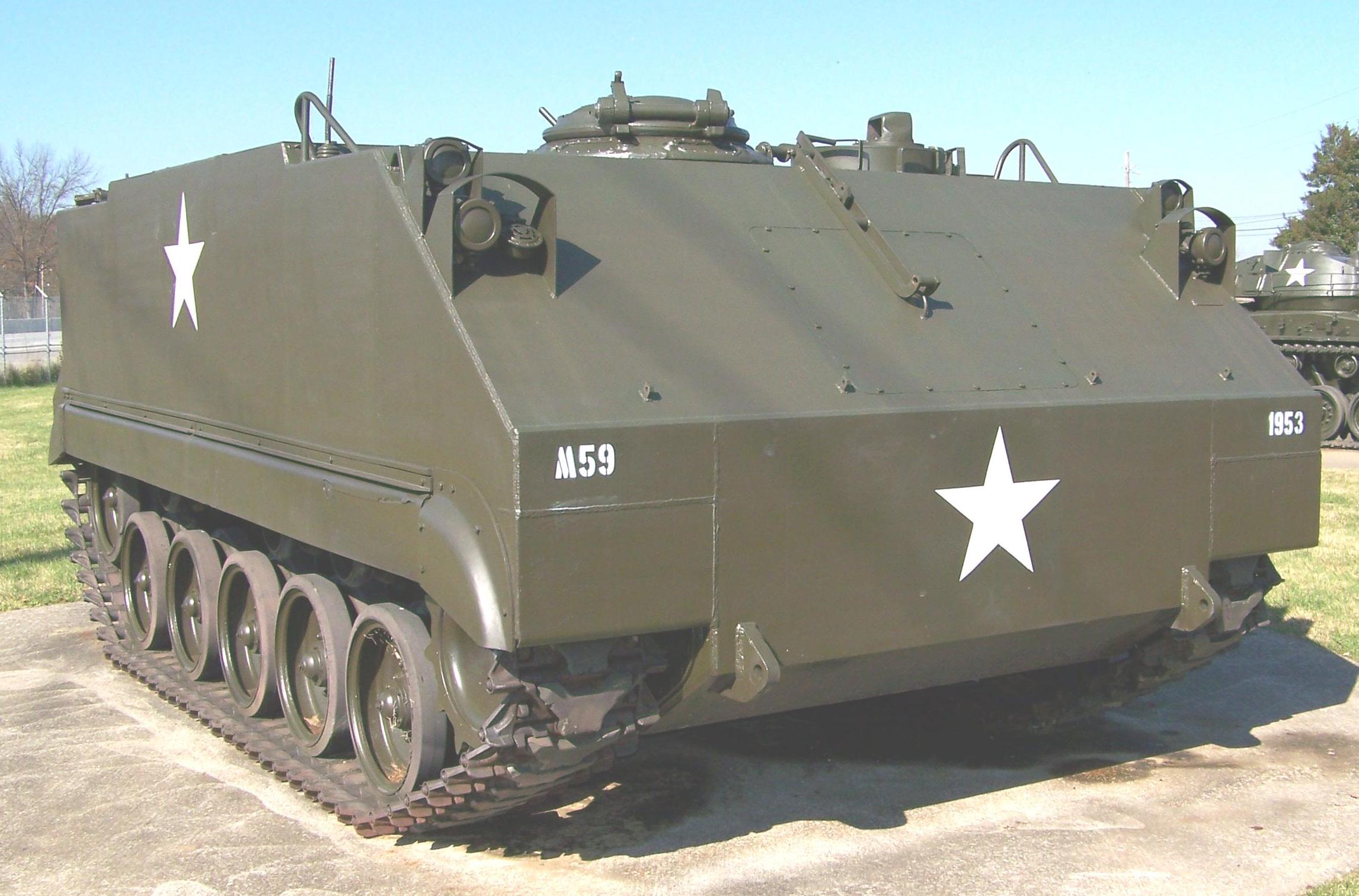

وفي عام 1953 تم الاعتماد على نموذج T59 وتم تغير اسم المركبة الى M59 ودخلت الخدمة في عام 1954 واستمرت الى 1980 مع أنتاج 6300 وحدة
(صورة M59)

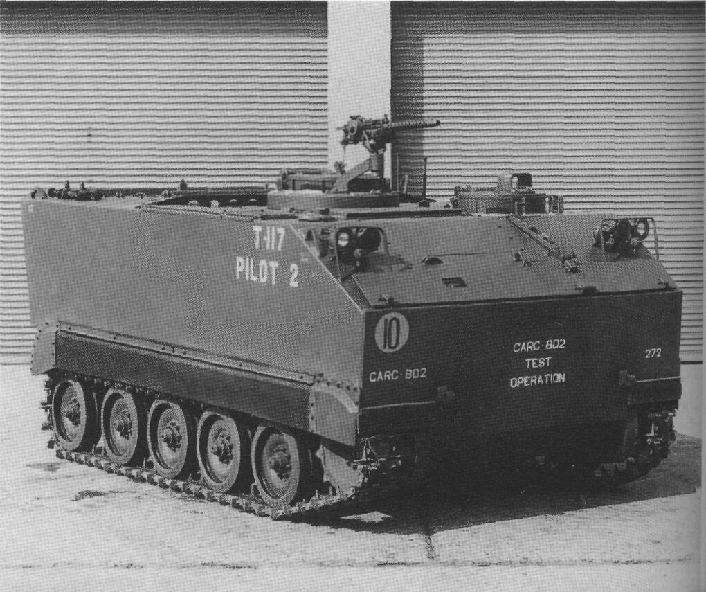

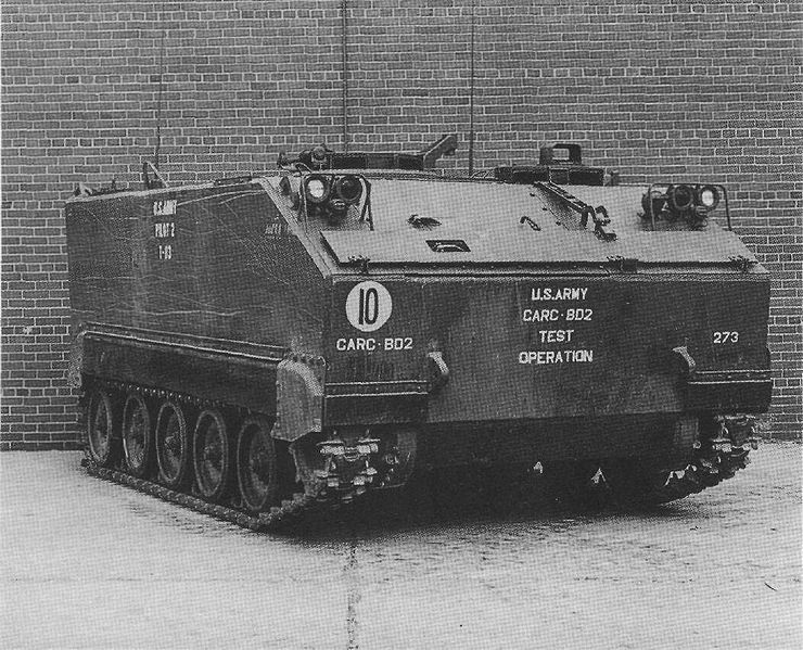

وفي عام 1954 بدء تطوير مركبتنا العزيزة M113 من قبل شركة (FMC) ولكن لم تصنع وحدها بل تم صناعة نموذجين أساسين وهما T113 و T117.
(صورة T117 في اليمين و T113 في اليسار)
حيث تم انتاجهم في عام 1956, كانت T113 تتميز بدرعها الالمنيوم الخفيف وأما شقيقتها T117 فكانت تتميز بدرعها الفولاذي , أجريت اختبارات لكلا النموذجين و أهمها لدينا تتمحور حول التدريع , بالنسبة للنموذج T117 الفولاذية فقد كانت متفوقة بجميع الظروف على نظيرتها المصنوعة من الالمنيوم حيث أنها أستطاعت صد الشظاية من الاعلى في حين أنها تخترق الالمنيوم و بالمقابل كان كلا النموذجين قادرين على صد العيارات الخفيفة ومنها الخارقة للدروع.
بعد نهاية الاختبارات تم التوصية برفع تدريع نموذج T113 ليتساوة مع نظيرتها الفولاذية T117 مع مراعات حدود الوزن .

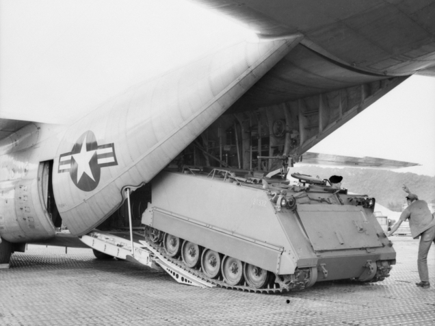

بالفعل كانت M113 تلبي مواصفات الجيش الامريكي حيث كانت برمائية , وخفيفة الوزن مما سهل نقلها على طائرتي النقل C-141 و C-160

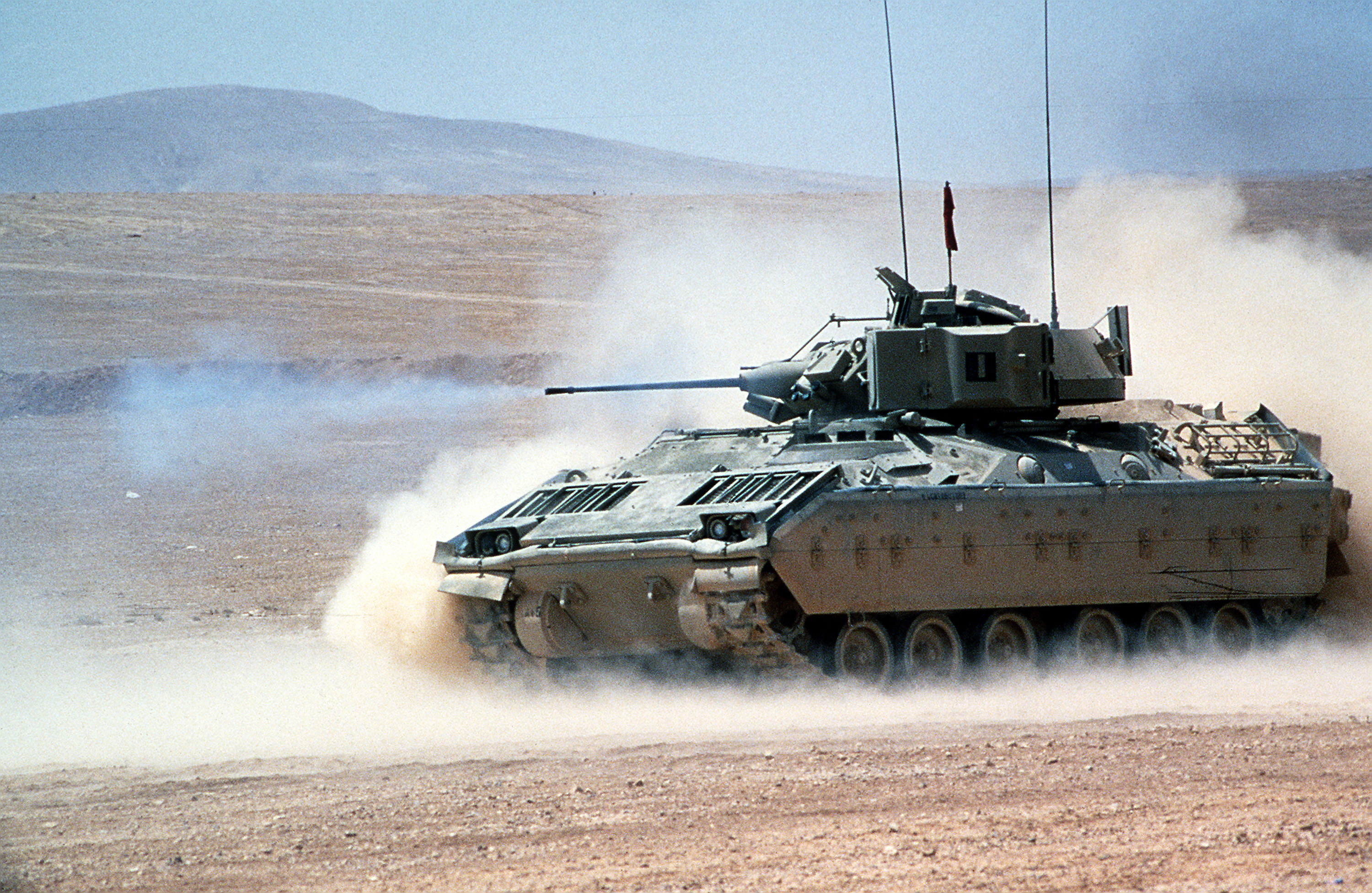

أستمر تطويرها الى أن أنتجت لنا مركبة (Bradley M2) وأخيرا تم استبدال M113 في عام 1981 ولكن ليس أستبدال كلي حيث واصلت العمل في أمور جانبية مثل الاخلاء الطبي و هاون متنقل و الخ.....
(صورة لمركبة Bradley M2)

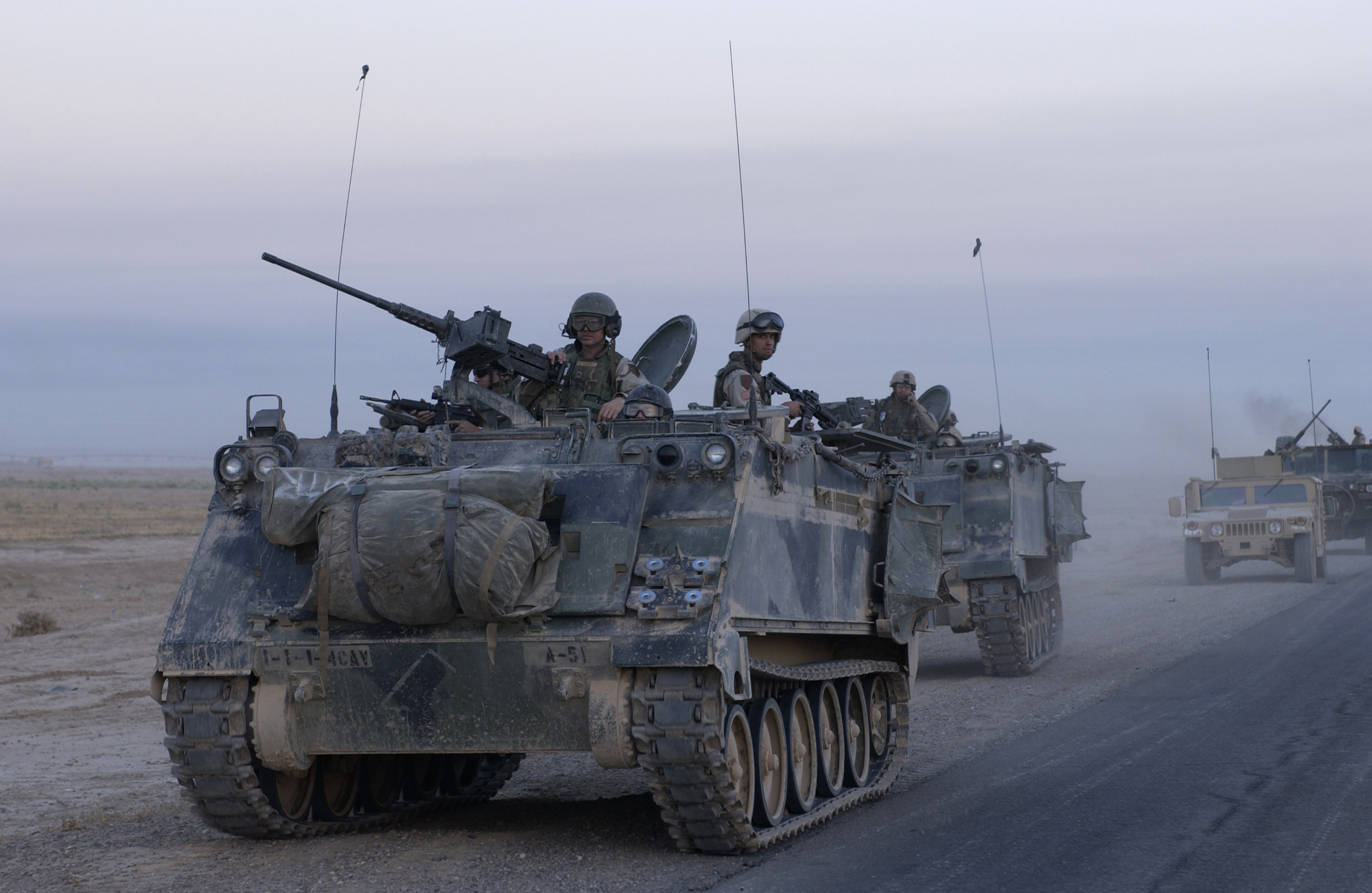

تقدم الزمن وكبر في العمر وقوة في البدن
لم تكن حرب فيتنام حربها الوحيدة في الستينيات بل خدمت في عدة حروب في وقت واحد فخدمت في الحرب الهندية الباكستانية عام 1965 أثناء خدمتها في حرب فيتنام ولم تكن حصرا على أمريكا بل خدمت في العديد من الدول لدرجة أن من الطبيعي تجد دولتان متحاربتان تستخدم نفس المركبة ضد بعضهما (وكلما تقدمت في العمر تصبح أكثر قوة) فقوتها تكمن في بساطتها وسهولة التحسين وحسن استخدامها في المعركة, لم يتوقف رتم تطويرها لدى مستخدميها فقد تم زيادة دروعها بشكل كبير الى أن أستطاعت التصدي لعيار 14.5 ومما جعلها أكثر قابلية للاستخدام هو أمكانية تغيير مهامها من (Battle Taxi) الى مركبة مشاة قتالية.

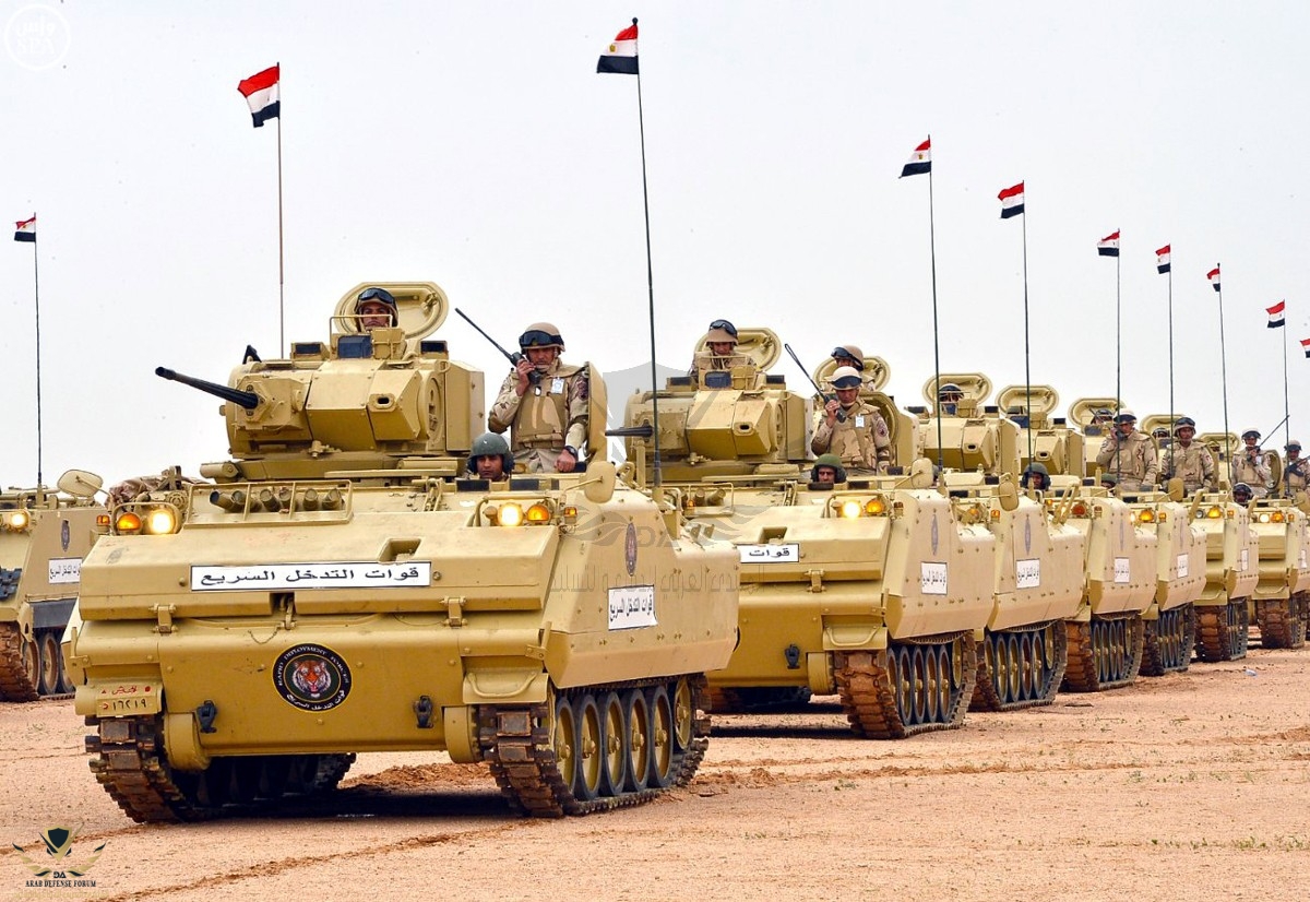

فيه تطوير مصرى لها بهذا الاسم فعلا مما حسن حمايتها كثيرا ولاكن تم انتاج ٨٠٠وحدة منه فقط بسبب سعر التكلفة العالى جدا

بالنسبة للتطوير المصري فعلا أخطأت انا وضعت صورة غلط , التطوير المصري كان يحتوي على برج برادلي

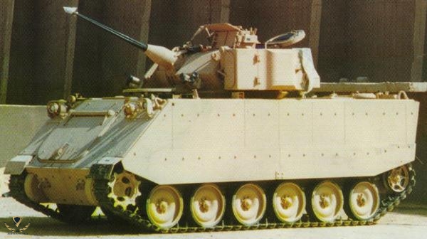

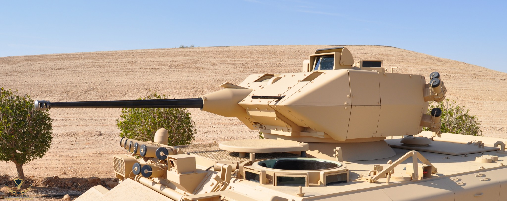

التطوير التركي
M113A4

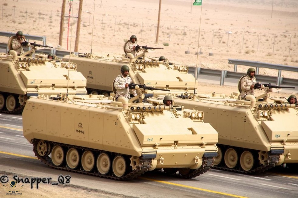

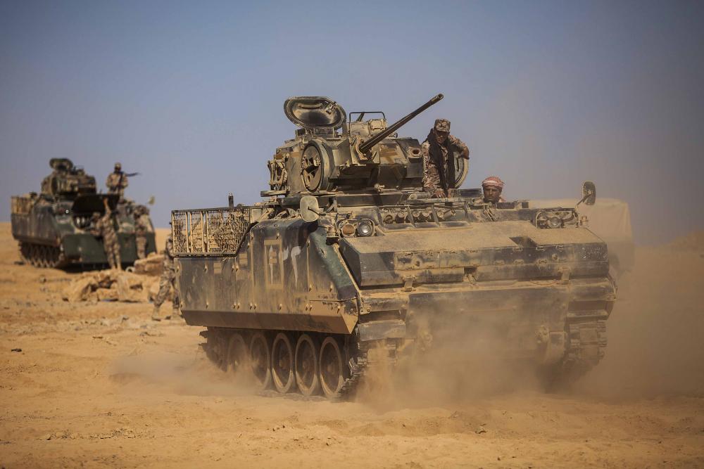

المدرعة سعودية وهذا أحد خيارات التطوير التركي لمدرعاتنا لكن لم يعتمد مع باقي حزمة الترقيات التي نفذت .
كان يفترض أن يتم ضمن المرحلة الرابعة .
البرج Saber عيار ٢٥ ملم
مشاهدة المرفق 428924
هل ممكن نركب عليها الابراج اللي نصنعها ولا تعتبر ثقيلة على البدن؟
لا أعلم
لكن خسارة فيها البرج 😅
