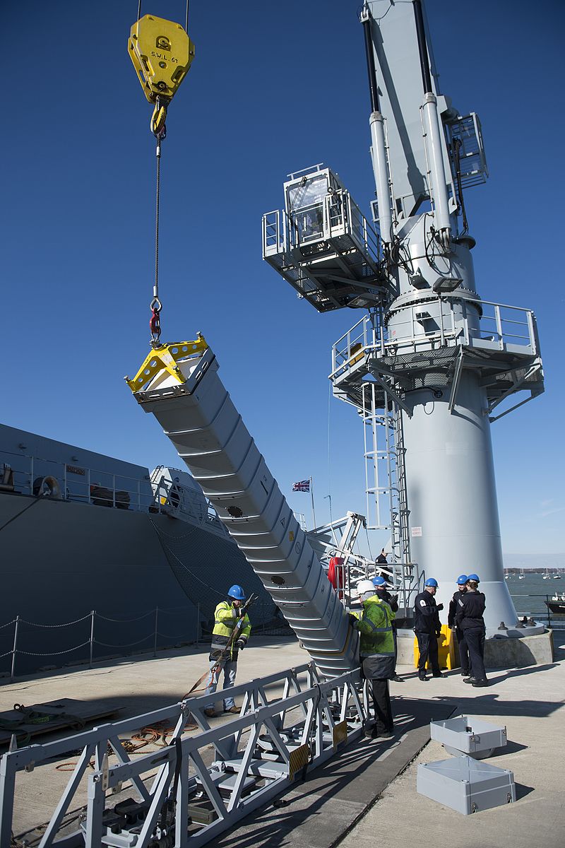

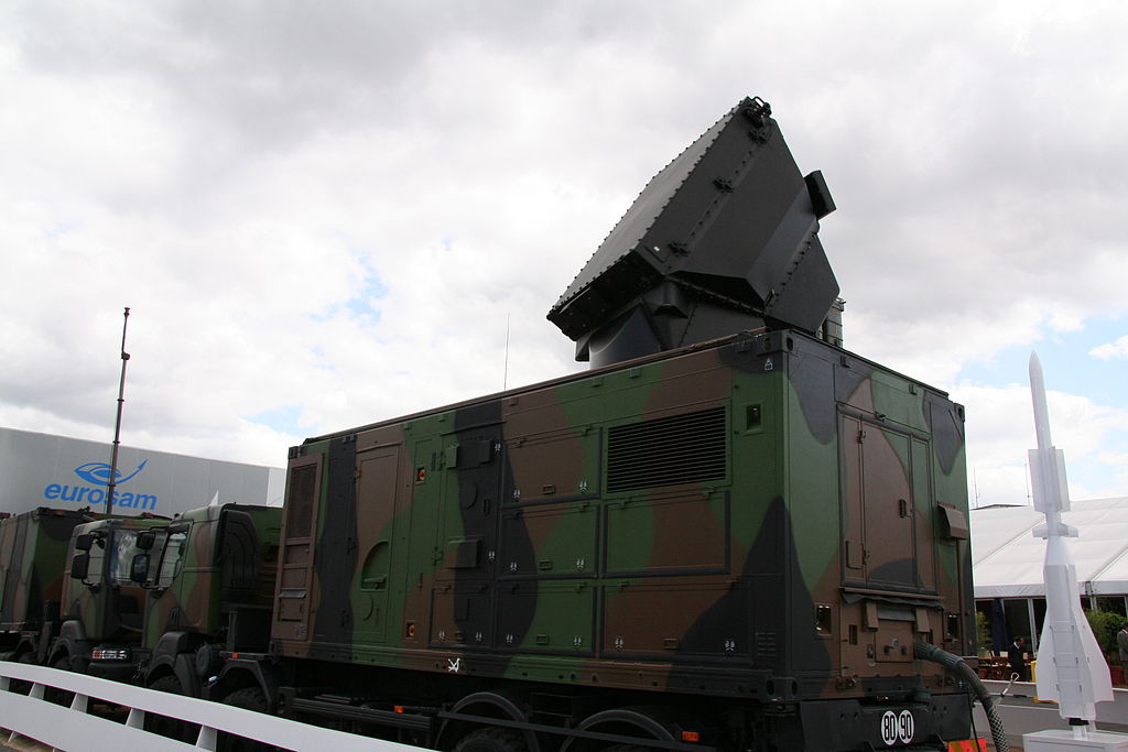

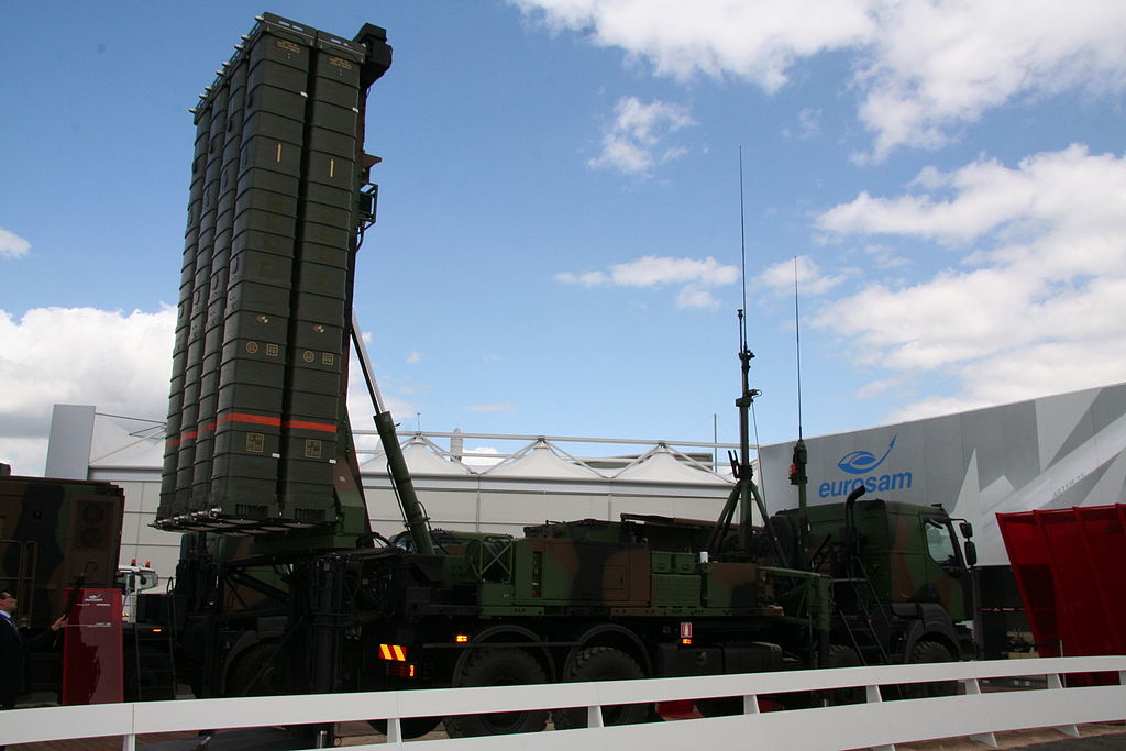

Aster missile
نظام صاروخي مضاد للطائرات و الصواريخ - MBDA 2001
منصات الإطلاق أرضية و بحرية
800px-Type_45_HMS_Diamond_being_loaded_with_Sea_Viper_missiles_at_HMNB_Portsmouth_MOD_45159617.jpg
