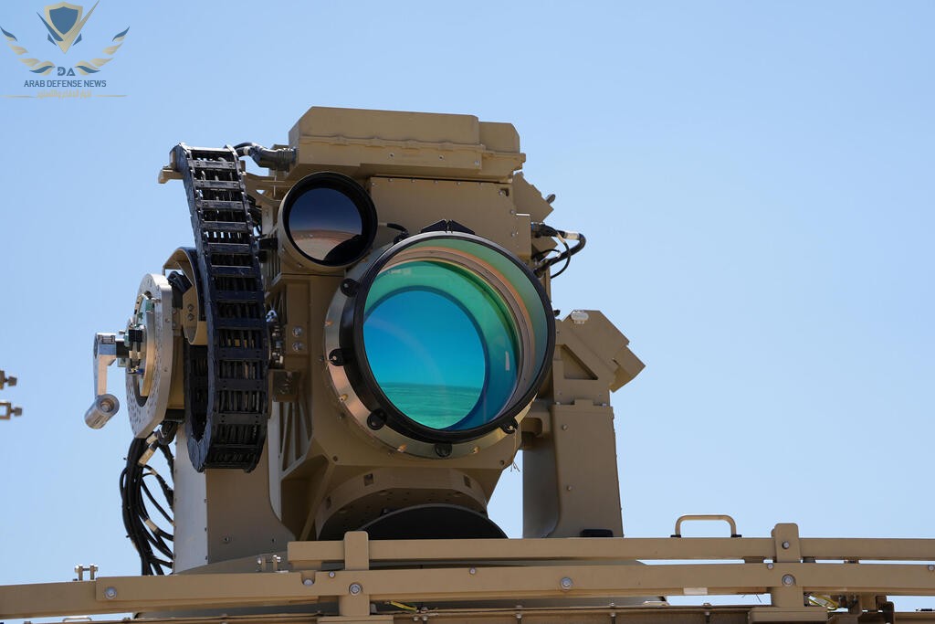

ما هو نظام «الشعاع الحديدي»؟
إسرائيل تربط «الشعاع الحديدي» بأول اعتراض صاروخي ضد حزب الله في لبنان
يعد الشعاع الحديدي نظام دفاع جوي قائمًا على الطاقة الموجهة طورته شركة رافائيل بالتعاون مع وزارة الدفاع الإسرائيلية.
قبل استعراض خصائصه، من المهم فهم أنه ليس بديلاً عن الصواريخ الاعتراضية، بل طبقة مكملة ضمن شبكة دفاع متعددة المستويات.
أبرز قدراته:
  • اعتراض صواريخ قصيرة المدى وقذائف هاون.
  • تدمير طائرات مسيّرة وذخائر متسكعة.
  • زمن استجابة شبه فوري بعد التثبيت على الهدف.
  • تكلفة تشغيل منخفضة جدًا مقارنة بالصواريخ الاعتراضية.
  • قدرة اشتباك خلال ثوانٍ في ظروف رؤية مناسبة.
الفكرة الجوهرية للنظام تقوم على استخدام شعاع ليزري عالي الطاقة لتسخين نقطة حساسة في الهدف حتى الانهيار أو الاشتعال.

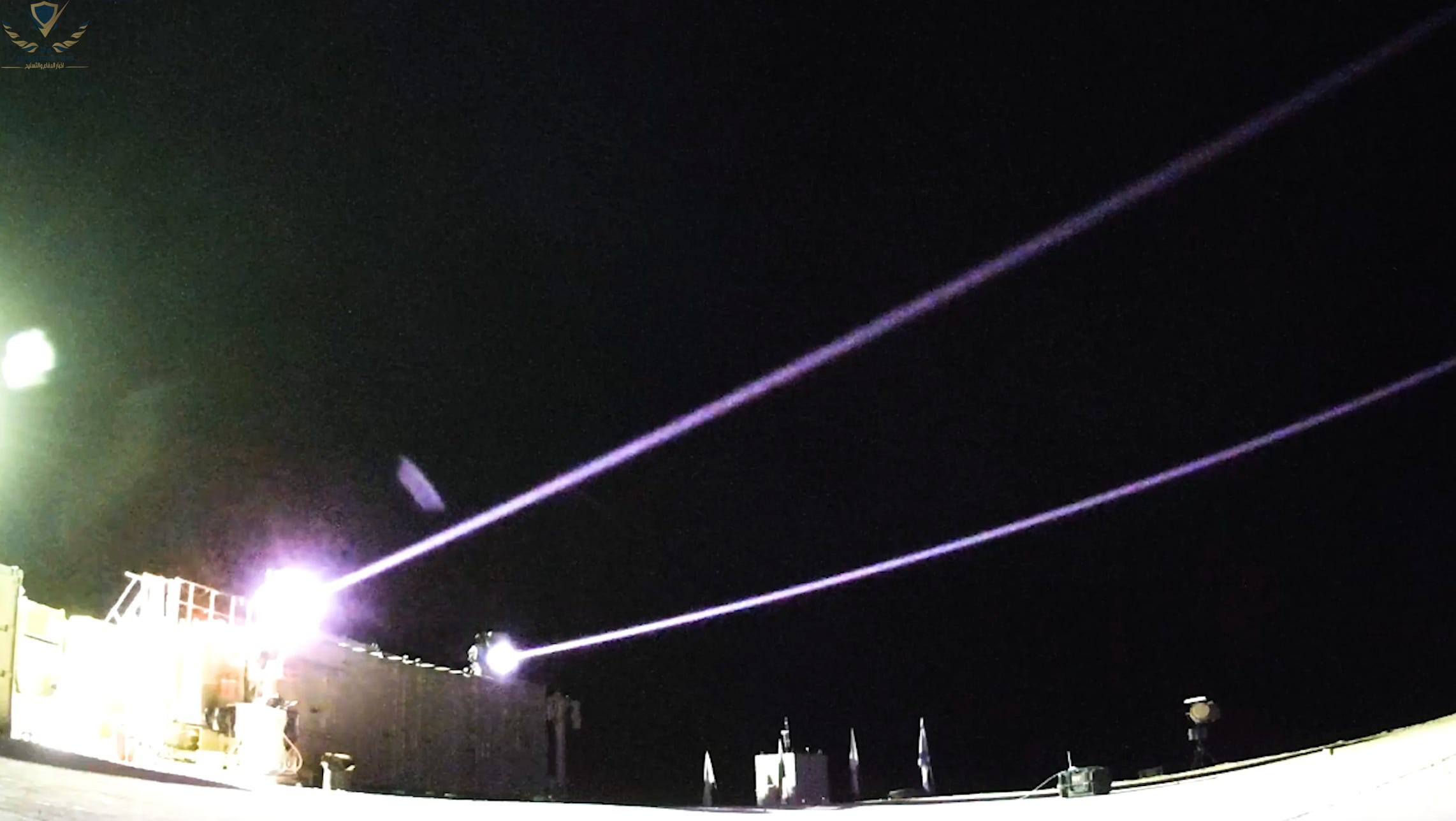

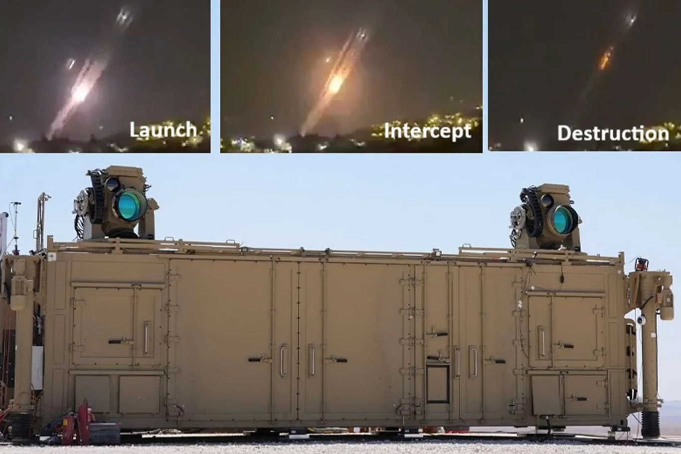

ما الذي تشير إليه اللقطات المتداولة؟
أظهرت مقاطع ليلية ومضات سريعة وانفجارًا فوريًا في السماء دون أثر واضح لصاروخ اعتراضي تقليدي. هذا النمط يتوافق نظريًا مع خصائص الاشتباك الليزري، حيث يكون الشعاع غير مرئي، ويظهر فقط تأثيره النهائي عند تدمير الهدف.
لكن يجب الحذر في التحليل.
الاعتراضات التقليدية قد تُنتج ومضات مشابهة. كما أن أنظمة متعددة قد تشتبك في وقت واحد، ما يجعل تحديد . الوسيلة من فيديو قصير أمرًا غير حاسم.
حتى الآن، لا يوجد بيان رسمي من الجيش الإسرائيلي يؤكد استخدام «الشعاع الحديدي» في اشتباك فعلي.
القدرات التقنية وحدود الأداء
تشير المعطيات المفتوحة إلى أن النسخ المختلفة من النظام تعمل بقدرات تتراوح بين 30 و100 كيلوواط.
العوامل التي تحدد فعاليته:
  • صفاء الطقس.
  • غياب الضباب أو الأمطار الكثيفة.
  • مدى الاشتباك الذي يقدَّر بنحو 7–10 كيلومترات.
  • خط الرؤية المباشر للهدف.
على عكس الصواريخ، يعتمد «مخزون» الليزر على توليد الطاقة وإدارة الحرارة، وليس على عدد المقذوفات المخزنة. لكن تغطية مساحات واسعة تتطلب نشر عدة وحدات بسبب قيود المدى والتضاريس.
بمعنى عملي، يُعد النظام مثاليًا للدفاع النقطي عن قواعد عسكرية أو بلدات حدودية أو منشآت حيوية.
