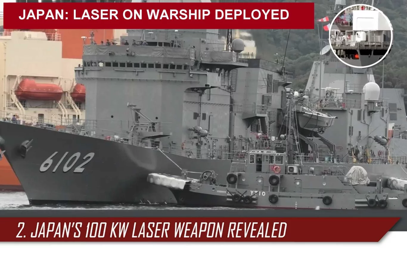

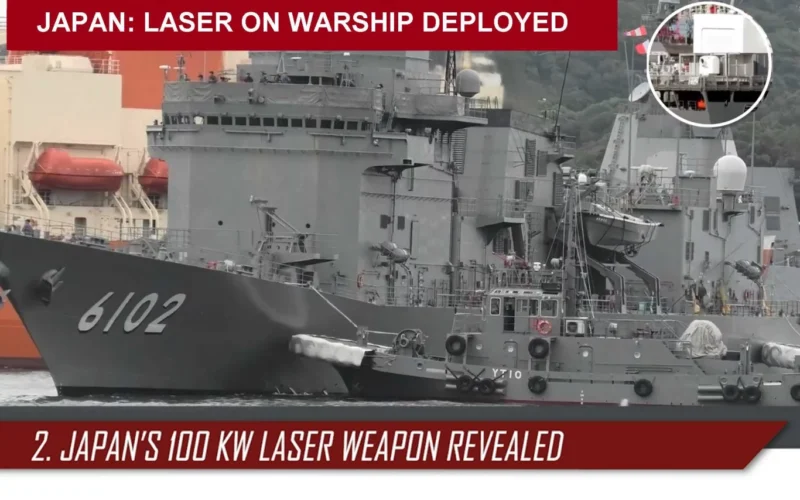

اليابان تنضم إلى أمريكا وبريطانيا في نشر أسلحة الليزر البحرية.. نظام 100 كيلوواط على متن «أسوكا» .. ففي خطوة تكنولوجية هي الأولى من نوعها في آسيا، أعلنت قوات الدفاع الذاتي البحرية اليابانية (JMSDF) تركيب أول سلاح ليزر عالي الطاقة (100 كيلوواط) . على متن المدمرة التجريبية «جيه إس أسوكا»، لتنضم بذلك إلى الولايات المتحدة والمملكة المتحدة في سباق نشر الطاقة الموجهة على السفن الحربية . بهدف التصدّي للطائرات المسيّرة وصواريخ الكروز ذات التكلفة المنخفضة .

  • القدرة: 100 كيلوواط (يجمِع 10 مصادر ليزرية بـ10 كيلوواط لكل منها).
  • البناء: ليزر ألياف بصريّة مع وحدتي حاوية بطول 12 متراً للتبريد وإدارة الطاقة.
  • التكلفة لكل طلقة: أقل من دولار واحد مقارنة بمئات آلاف الدولارات للصواريخ الاعتراضية.
  • المهام المخططة: اعتراض الطائرات المسيّرة، القذائف 81 ملم، صواريخ الكروز خفيفة.
  • التجارب البحرية: تبدأ بعد 27 فبراير 2026؛ الانتشار التشغيلي المتوقع على مدمرات فئة «موغامي» أو «مايا» بعد 2032 .

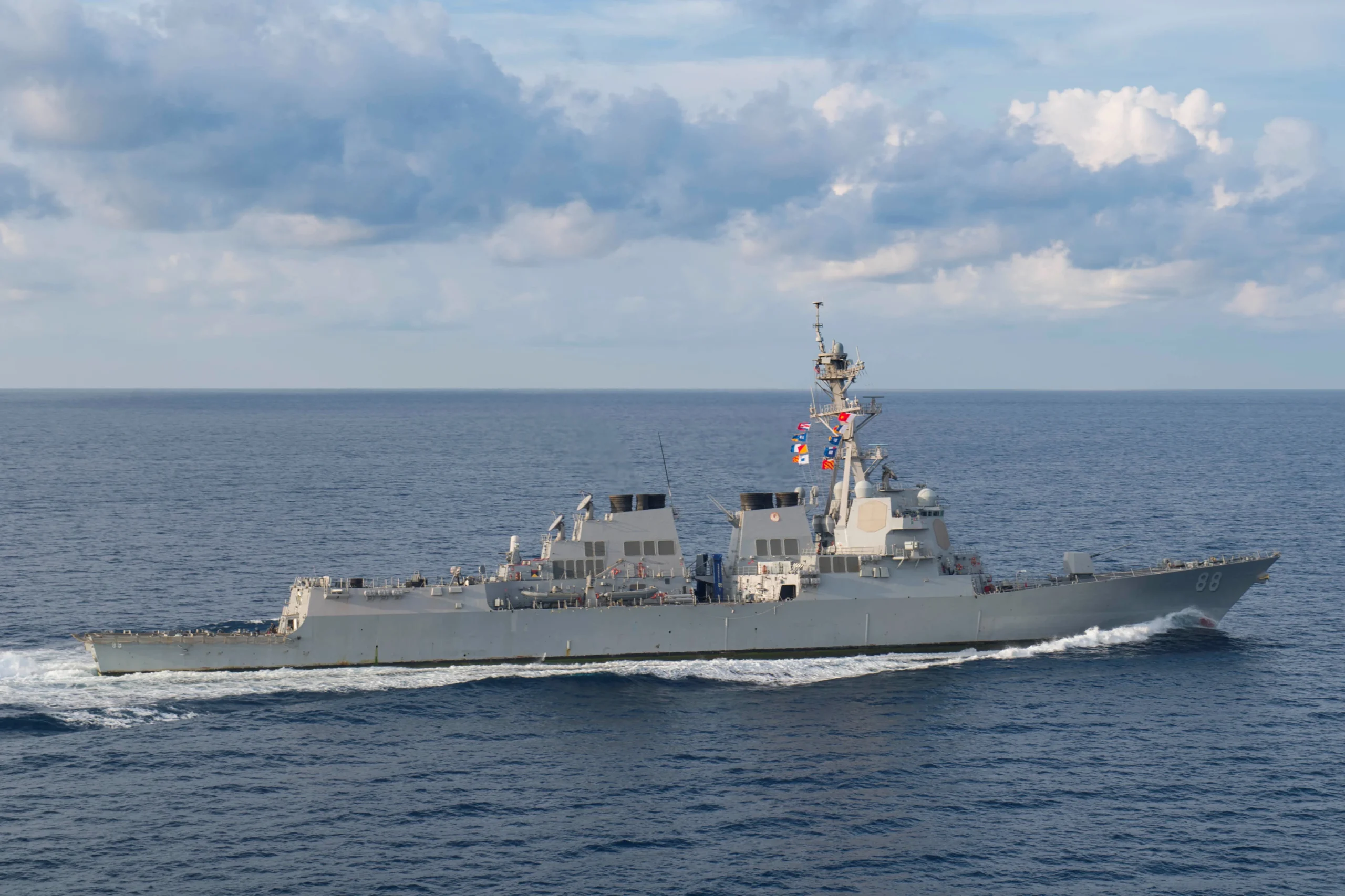

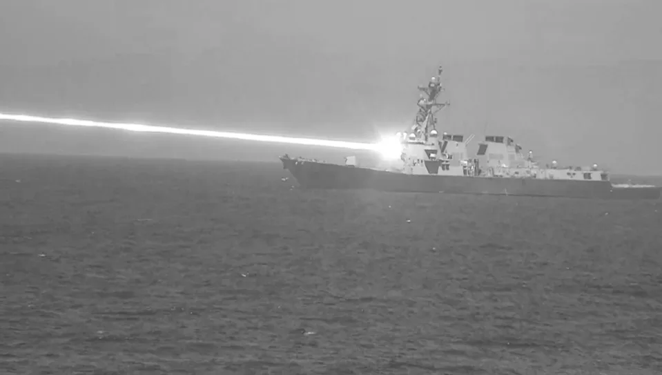

الولايات المتحدة HELIOS 60–150 كيلوواط تشغيلي على DDG-88 بريبل مدمرات Arleigh Burke
