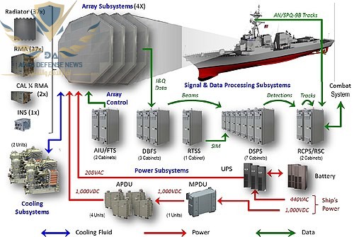

وهي مبنية على أساس وحدات تجميع الرادار المعيارية (RMAs)، كل منها بأبعاد 61 × 61 × 61 سم، وتتكون من 144 وحدة إرسال/استقبال . من نتريد الغاليوم (GaN). وتعمل كل وحدة تجميع رادار كوحدة رادار كاملة الوظائف. يسمح هذا بتكوين نظام الرادار ببنية قابلة للتطوير مصممة خصيصًا لمختلف فئات السفن ومتطلبات المهام.
مما يوفر مرونة لا مثيل لها على مستوى الأسطول. كما تبسط هذه الوحدات الصيانة الميدانية، حيث يمكن تبديل وحدات تجميع الرادار. الفردية دون الحاجة إلى إيقاف تشغيل النظام بالكامل.

هناك أربعة تكوينات رئيسية لعائلة رادار SPY-6، كل منها محسَّن لمنصات بحرية مختلفة. يتميز AN/SPY-6(V)1،. المصمم لمدمرات DDG 51 Flight III، بأربعة وجوه رادار ثابتة، كل منها يشتمل على 37 RMAs.
ويوفر هذا المتغير إمكانية تغطية 360 درجة مع مدى أكبر بشكل كبير، وتمييز الهدف، ودعم الاشتباك مقارنةً بسابقه، AN/SPY-1D(V). وتم تصميم متغير AN/SPY-6(V)2، المزود بمصفوفة دوارة واحدة مكونة من 9 RMAs، لسفن النقل البرمائية من فئة LPD. مما يوفر دفاعًا ذاتيًا محسَّنًا ووعيًا بالموقف.
ويوفر هذا النظام أداءً متقاربًا مع نظام (V)1، ويطيل بشكل كبير عمر الخدمة وقدرة الأصول البحرية الحالية.
بالإضافة إلى قابليته الاستثنائية للتوسع، يتكامل نظام رادار SPY-6 بسلاسة مع نظام AEGIS القتالي، مشكلاً بذلك حجر الأساس لاستراتيجية. الدفاع الجوي والصاروخي المتكامل (IAMD) للبحرية الأمريكية.
يعزز الرادار الكفاءة التشغيلية من خلال معالجة كميات هائلة من البيانات للكشف الفوري عن الأهداف وتصنيفها وتنسيق الاشتباكات. وتضمن أشباه موصلات GaN المتطورة في الرادار كثافة طاقة أعلى، وكفاءة تبريد محسّنة، وموثوقية فائقة، مما يجعله مثاليًا للعمليات المستدامة. في البيئات عالية الخطورة والمُتنازع عليها كهرومغناطيسيًا.
