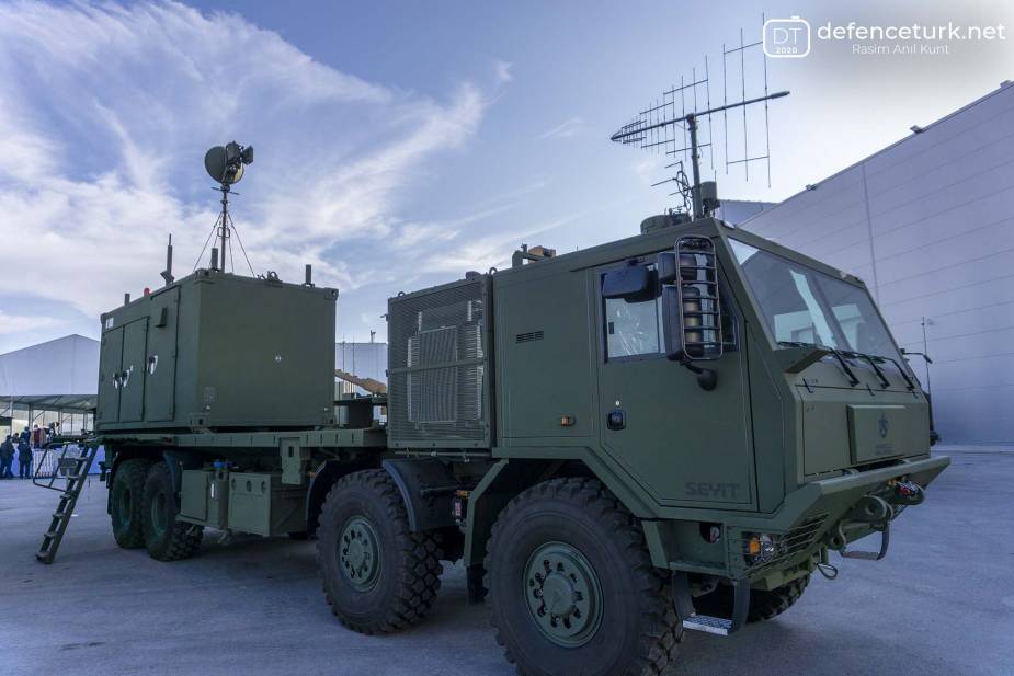

يتم حمل الرادار والتحكم في الاتصالات / الأوامر وأنظمة الطاقة الفرعية التي تشكل نظام EIRS على مركبات تكتيكية.
لهذا السبب ، لا تتطلب EİRS ، التي تتمتع بحركة عالية ، أي فك وتركيب للتركيب والتجميع.

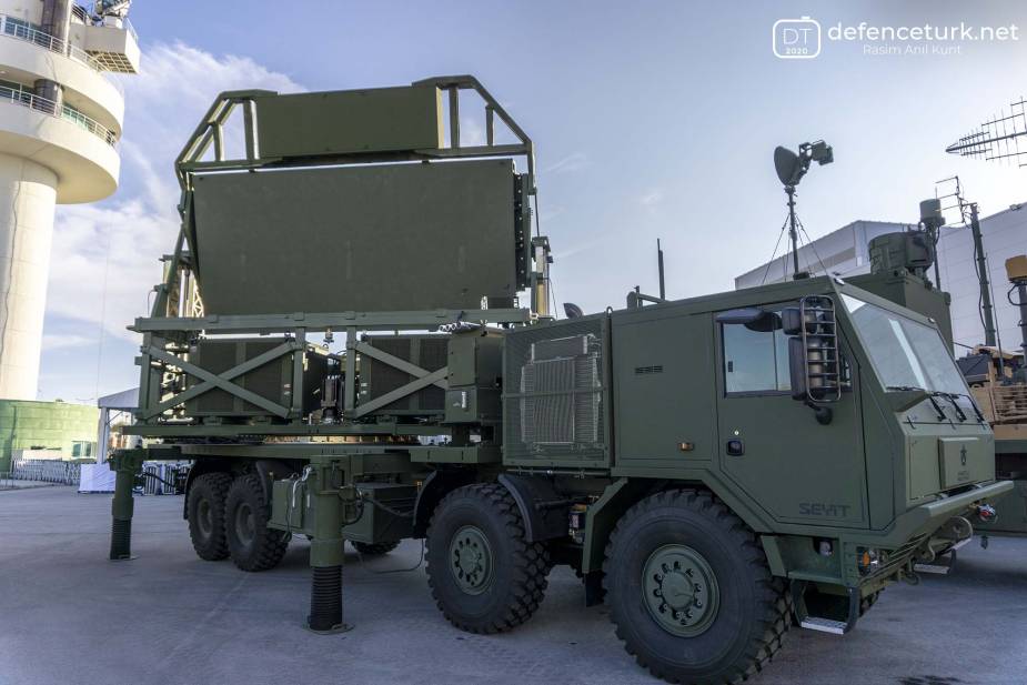

تتمتع EIRS بالقدرة على دمج البيانات مع EIRSs الأخرى ونقل معلومات التتبع لنقل الأهداف ، والتي تعتبر بالغة الأهمية للدفاع ضد الصواريخ الباليستية.
تم دمج مستجوب IFF طويل المدى للأسلوب 5 مع هوائي IFF عالي الكسب لدعم أساليب تشغيل الرادار.
تدعم بنية AESA والتصميم المعياري في EIRS مفاهيم الصيانة منخفضة التكلفة والتوافر العالي.
يحتوي EIRS على ميزات حماية إلكترونية مثل تردد نطاق التردد الواسع وتنقل الوقت ، وتعتيم الحزمة الجانبية ، ومستويات الحزمة الجانبية المنخفضة.
ستكون EIRS قادرة على اكتشاف صواريخ جو – جو ، وصواريخ جو – أرض ، وصواريخ كروز منخفضة التحليق .
وصواريخ مضادة للإشعاع ، وطائرات بدون طيار ذات وجه منخفض ومنخفض ، وطائرات هليكوبتر ، وطائرات .
وتكتيكية ، وقصيرة ، ومتوسطة المدى. الصواريخ.
أقصى مدى للكشف: 600+ كم (الهدف 700 كم). عدد الأهداف التي يمكن تتبعها في نفس الوقت: 200-300. تردد البث: X Band.
الهوائي: صفيف مرحلي نشط. البحث عن الهدف ثلاثي الأبعاد والكشف عنه وتتبعه (الإحداثيات والارتفاع). تصنيف الهدف التلقائي.

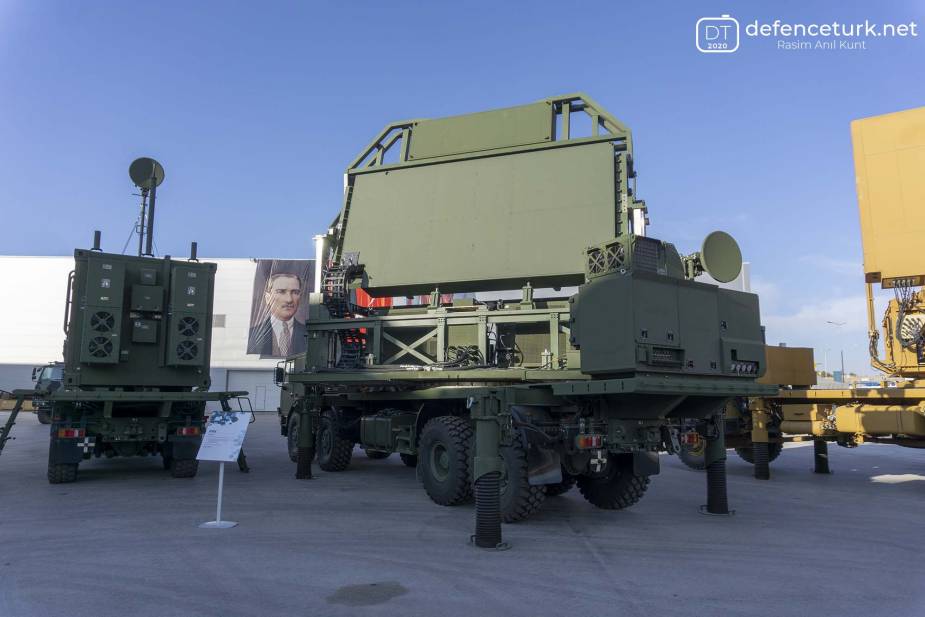

يتكون النظام من الأنظمة الفرعية التالية التي يمكن نقلها على مركبات فئة 10 أطنان:
أداة النظام الفرعي للرادار.
مركبة التحكم في الأوامر .
أداة النظام الفرعي للراديو .
أداة المولدات .
التحكم المحلي .
