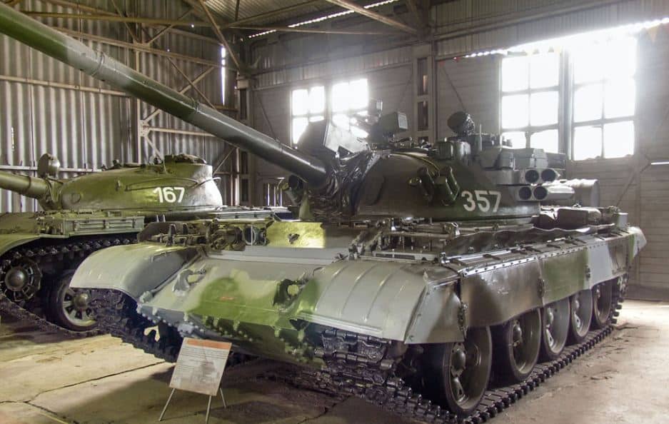

حيث كان 1030M Drozd ( trush ) نظام حماية نشطًا سوفيتيًا. يُعرف هذا النوع من الأسلحة أيضًا بأنظمة الحماية شديدة القتل.
تم تصميمه لتوفير حماية إضافية للدبابات ضد الصواريخ والقذائف المضادة للدبابات.
منذ منتصف الستينيات بدأ السوفييت في تطوير أنظمة حماية نشطة من أجل تحسين حماية دباباتهم. بدأ الإنتاج الضخم لنظام حماية دروز في عام 1982.
كان أول خزان يستخدم هذا النظام هو T-55AD. كان أول دبابة في العالم مزودة بهذا النوع من أنظمة الحماية. تم اعتماده في عام 1983.
Drozd
Drozd نظام حماية نشطًا سوفيتيًا ..لمحة عن السلاح القديم
كان نظام الحماية النشط Drozd يحتوي على رادار. اكتشف تهديدات واردة على مدى يزيد عن 150 مترًا من السيارة .
وأطلق ذخائر خاصة شديدة الانفجار (HE-FRAG) عيار 107 مم.
تعمل هذه الذخيرة عيار 107 ملم بطريقة مشابهة لطلقات الرصاص. تم تدمير الصواريخ والصواريخ على مدى 6.6 متر من الخزان.
حتى لو لم يتم تدمير صاروخ أو صاروخ قادم ، فقد يؤدي الانفجار إلى انحرافه عن مساره.
يمكن لـ Drozd اعتراض الصواريخ والصواريخ التي تسافر بسرعة قصوى تصل إلى 700 م / ث.
تم تركيب ما مجموعه 8 قاذفات بهذه الذخائر الدفاعية الخاصة على الحواف الخارجية للبرج.
آلية عمل النظام
يعمل النظام تلقائيًا بدون مدخلات من طاقم الخزان. على الرغم من أن نظام Drozd لا يمكنه توفير تغطية 360 درجة.
كما أن هذا النظام لن يكون فعالًا ضد الأسلحة الهجومية المضادة للدبابات أو الذخائر المضادة للدبابات التي يتم إطلاقها من المباني وأسطح المنازل.
ومع ذلك ، كان القوس الأمامي للخزان محميًا جيدًا. اعتبر السوفييت أن نظام Drozd لديه احتمال بنسبة 70 ٪ إصابة ضد الصواريخ والصواريخ المضادة للدبابات الواردة.
ومع ذلك ، لم يكن لصواريخ دروز أي تأثير ضد ذخائر الطاقة الحركية ، مثل قذائف التخريب الخارقة للدروع.
كان لهذا النظام وقت رد فعل قصير ويمكن أن يحمي الخزان من التهديدات الواردة المتعددة. يمكن إطلاق الذخيرة الدفاعية الثانية في 0.35 ثانية بعد الأولى.

العيب الرئيسي لهذا النظام هو أنه كان لديه منطقة قتل لا تقل عن 25 مترًا أمام الدبابة. إذا تم تنشيط الذخائر الدفاعية.
تشكل خطورة على دعم المشاة أمام الدبابة. عندما تم تفعيل النظام ، أضاء ضوء خاص. وحذر المشاة من الابتعاد عن الدبابة.
أضاف النظام بالكامل 1000 كجم إلى وزن الخزان. تمت حماية مكونات Drozd الخارجية على الخزان .
بما في ذلك قاذفات ، من نيران مدفع رشاش ثقيل عيار 12.7 ملم وشظايا قذائف المدفعية.
ومع ذلك ، تم بناء إجمالي 258 دبابة من طراز T-55AD فقط. توقف إنتاج نظام Drozd في حوالي عام 1988.
في ذلك الوقت وقع السوفييت معاهدة تخفيض الأسلحة ، والتي تضمنت دبابات T-55AD.
في أوائل التسعينيات ، بعد انهيار الاتحاد السوفيتي ، انتهى المطاف بمعظم هذه الدبابات (ذكرت بعض المصادر حوالي 250 وحدة) في أوكرانيا.
تم إلغاء معظمها و تمت إزالة بعض أنظمة Drozd وإعادة تركيبها على الدبابات الأوكرانية T-80UD و T-84 و Oplot .
