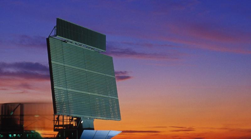

هو رادار ثلاثي الأبعاد ذو صفيف مرحلي نشط ذو حالة صلبة على نطاق L مع مدى فعال يزيد عن 500 كم.
وهو مشتق من RAT-31 SL واسع الاستخدام.
RAT 31DL هو رادار صفيف مرحلي نشط بهوائي أحادي النبض مع 42 صفًا من 42 وحدة Tx / Rx .
كل منها بقدرة خرج 2 kW.
يتم إجراء البحث بزاوية 360 درجة بأربعة حزم مستقلة في النطاق L عند 6 دورة في الدقيقة ، ويتم الدوران الرأسي للحزم.
عن طريق إزاحة الطور الإلكترونية للصفوف 42 التي تغذي الهوائي.

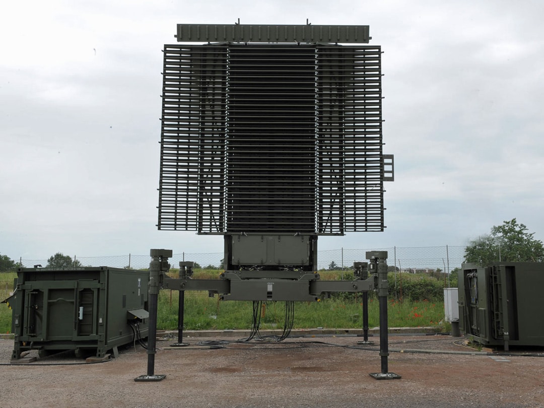

يُشتق متغير الرادار RAT 31 DL / M المتنقل من إصدار FADR الثابت.
يتكون RAT 31 DL / M من هوائي قابل للطي ومأوى للمعدات ، يتم وضعه في حاويات ISO قابلة للنقل الجوي.
بطول 20 قدمًا.
يسمح هذا التكوين بالنشر السريع مع قابلية عالية للتنقل ويسمح بالنشر في وضع غير جاهز.
