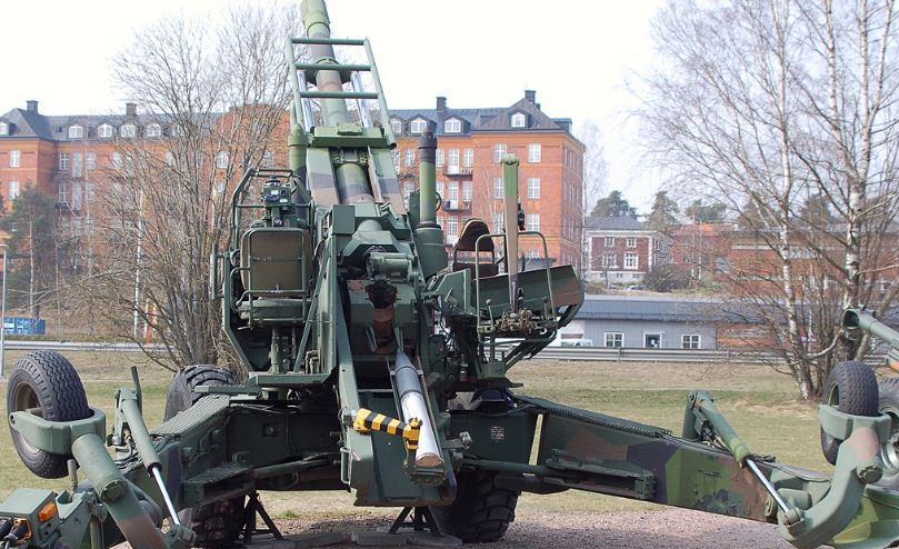

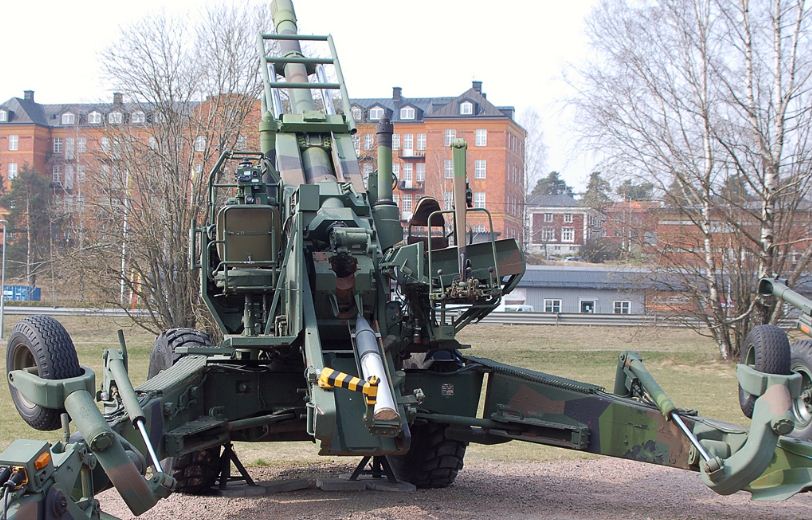

عربة المدفع FH-77
تحتوي FH-77A على عربة درب مقسمة. ولكن على عكس معظم مدافع الهاوتزر الميدانية الأخرى ، فإنها تفتقر إلى لوحة مركزية. على الرغم من أنها قادرة على زوايا واسعة من العبور والارتفاع.
تم تجهيز هذا النظام بالمدفعية بوحدة طاقة مساعدة ، بقوة 80 حصان. كانت سرعة الطريق القصوى لهذا الهاوتزر محدودة بـ 8 كم / ساعة. يستخدم الدفع التلقائي لطائرة FH-77A فقط لمسافات قصيرة.
