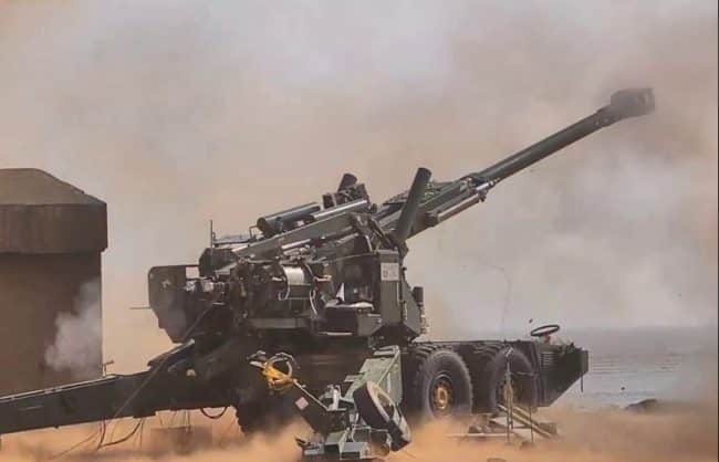

– لدى ATAGS ذخيرة 155 ملم / L52. أقصى مدى لإطلاق النار هو 35 كم مع قذائف بعيدة المدى و 45 كم مع قذائف بعيدة المدى مدعومة بالصواريخ.
– الحد الأقصى لمعدل إطلاق النار هو 5-6 قذائف في الدقيقة. هذا الهاوتزر قادر حتى على إطلاق النار متعدد الأثر المتزامن (MRSI).هذه الميزة غير عادية بالنسبة لمدافع الهاوتزر.
-يمكنه إطلاق 5 قذائف في غضون 45 ثانية. ستضرب هذه القذائف الهدف في وقت واحد على مدى يصل إلى 15 كم. معدل الحريق المستمر هو قذيفة واحدة في الدقيقة.
– يحتوي ATAGS على نظام محاذاة أوتوماتيكي للبندقية وجهاز كمبيوتر باليستي يستخدم بيانات إطلاق من نظام الملاحة البرية.
-يتم التحكم تلقائيًا في الارتفاع والعبور وتحميل الذخيرة وتشغيل المقعد. سمحت هذه الأنظمة بتحسين دقة وضع البندقية ومعدل إطلاق النار.
– يتم تشغيل نظام المدفعية هذا بواسطة طاقم مكون من 7 أفراد.

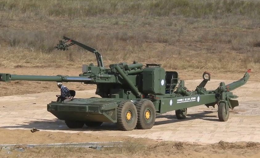

– هذا الهاوتزر لديه محرك ديزل خاص به ونظام توجيه. يتم تثبيت محرك 147 حصان في معرض يحمل أعلى مقدمة العربة.
– يتم استخدام المحرك للحركة الذاتية بمجرد وضع الهاوتزر في موضعه.
– ATAGS قادر أيضًا على الدفع التلقائي على الطرق.
ATAGS مدفع هندي يمتلك محرك خاص به وقادر على الدفع التلقائي
-يحقق سرعات تصل إلى 18 كم. على الرغم من أن قدرة الدفع التلقائي تستخدم عادةً للمسافات القصيرة فقط.
– يساعد المحرك أيضًا على وضع وإزاحة الهاوتزر.
– أدى هذا إلى تقليل وقت التموضع والتشريد بشكل كبير ، بالإضافة إلى الضغط على الطاقم مقارنة مع مدافع الهاوتزر الأخرى.
-يستغرق وضع الهاوتزر أو ترك موقع إطلاق النار حوالي 1-2 دقيقة.

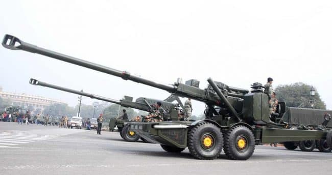

-يتم سحب ATAGS بواسطة Ashok Leyland FAT المتخصص جرار مدفعي مع تكوين 6×6.
-يحتوي هذا الجرار على كبائن إضافية لطاقم البندقية. كما أنها تحمل ذخيرة لهذا الهاوتزر.
– هناك رافعة هيدروليكية للتحميل الذاتي للذخيرة وتفريغها.
-يمكن أيضًا سحب ATAGS بواسطة معظم الشاحنات العسكرية الأخرى 6 × 6.
