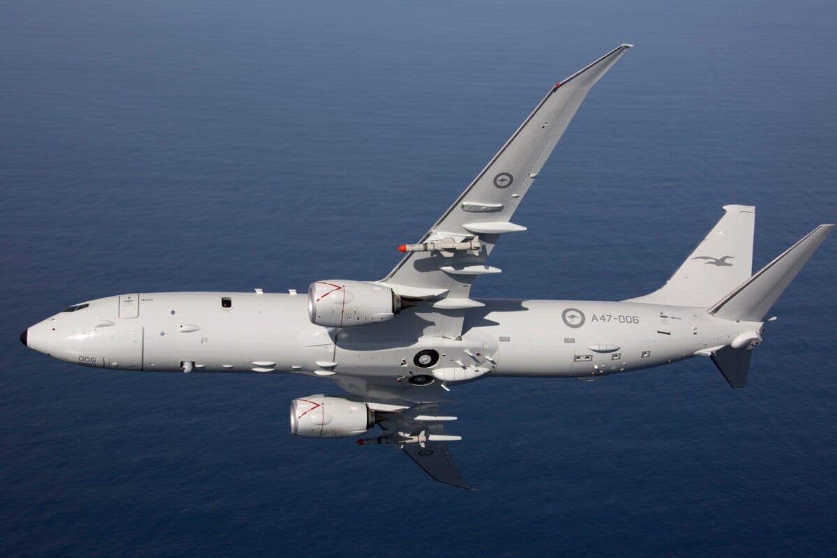

Poseidon P-8A هي طائرة عسكرية طورت للبحرية الأمريكية من قبل شركة بوينغ للدفاع والفضاء والأمن، وذلك بتعديل طائرة بوينغ737-800ERX.
طائرة بيه-8 قادرة على القيام بمهام الحرب المضادة للغواصات (ASW)، والحرب المضادة للسطح (ASUW)، والحظر على الشحن، جنبا إلى جنب مع قدرة الإنذار المبكر للحماية الذاتية (EWSP)، والمعروفة باسم تدابير الدعم الإلكتروني (ESM).
ولها القدرة على حمل الطوربيدات ، وقذائف أعماق ، وصواريخ هاربون المضادة للسفن، وغيرها من الأسلحة.
كما أنها قادرة على إسقاط ورصد عوامات صوتية. وهي مصممة للعمل جنبا إلى جنب مع الطائرة بدون طيار من نوع نورثروب غرومان إم كيو-4سي تريتون لمراقبة منطقة بحرية واسعة.

الخصائص العامة
الطاقم: Flight: two; Mission: seven
الطول: 129 قدم 5 بوصة (39.47 متر)
باع الجناح: 123 قدم 6 بوصة (37.64 متر)
الارتفاع: 42 قدم 1 بوصة (12.83 متر)
الوزن فارغة: 138,300 رطل (62,730 كغم)
الحمولة المسموح بها: 19,800+ رطل (9,000+ كغم)
وزن الإقلاع الأقصى: 189,200 رطل (85,820 كغم)
محرك الطائرة: 2 × سي اف ام 56 turbofan, 27,000 lbf (120 كيلو نيوتن) الواحد

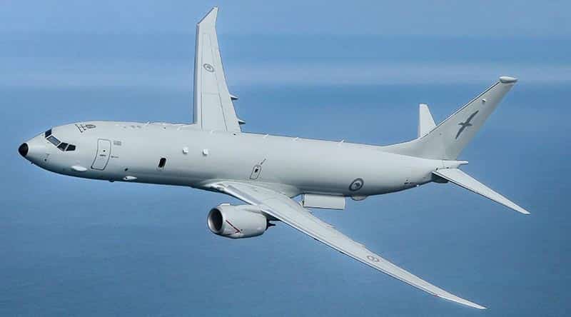

الأداء
Poseidon P-8A مكافحة الغواصات والحرب على السطح..المميزات والقدرات
السرعة القصوى: 490 عقدة (907 كم / ساعة, 564 ميل في الساعة)
سرعة الطيران: 440 kn (815 كم / ساعة, 509 ميل في الساعة)
المدى القتالي: 1,200 nmi (2,222 km) ; 4 hours on station (for anti-submarine warfare mission)[23]
المدى: 4,500 nautical miles (8,300 km[24])
سقف الخدمة: 41,000 قدم (12,496 m)

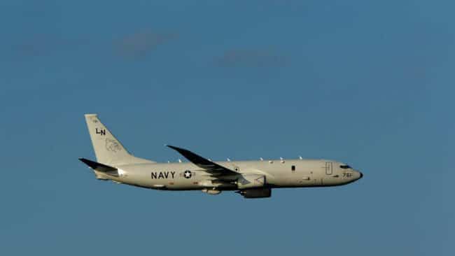

الكترونيات الطيران
رايثيون APY-10 multi-mission surface search radar[26]
AN/ALQ-240 Electronic Support Measures Suite[8]
(Advanced Airborne Sensor surface search radar and استخبارات الإشارات package to be follow on system[27])

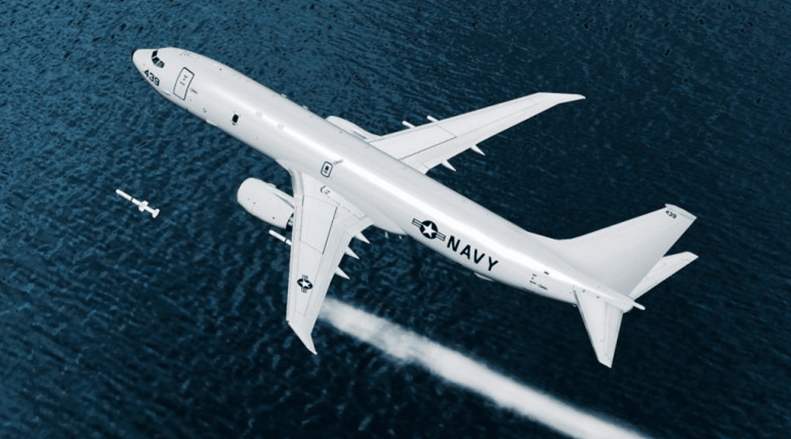

الميزات
بنية نظام Open Mission: نظام قابل للتكوين وقابل للتوسيع يسهل ترقيات أسهل وأقل تكلفة.
المستشعرات: نظام مستشعر صوتي سلبي متعدد الاستاتيكيات ، رادار بفتحة اصطناعية معكوسة / رادار ذي فتحة صناعية ، نظام مقاييس دعم إلكتروني جديد ، مستشعر بصري كهربائي / الأشعة تحت الحمراء ، كاشف شذوذ مغناطيسي رقمي.
الطاقم المكون من تسعة أشخاص: قمرة القيادة المزدوجة الطيار ، خمسة طاقم مهمة (بالإضافة إلى طيار الإغاثة وفني على متن الطائرة).
محطات عمل مزودة بشاشات عرض عالمية متعددة الوظائف ، وسكن جاهز لمحطة عمل إضافية ، ومشاركة عبء العمل.
الفتك: نظام أسلحة داخلي بخمس محطات ، وأربعة أبراج ذات أجنحة ، واثنين من أبراج خط الوسط ، كلها مدعومة بإدارة المخازن الرقمية مما يسمح بحمل الصواريخ المشتركة والطوربيدات والألغام.
