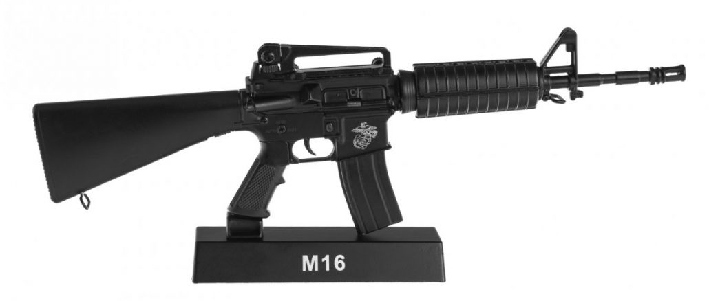

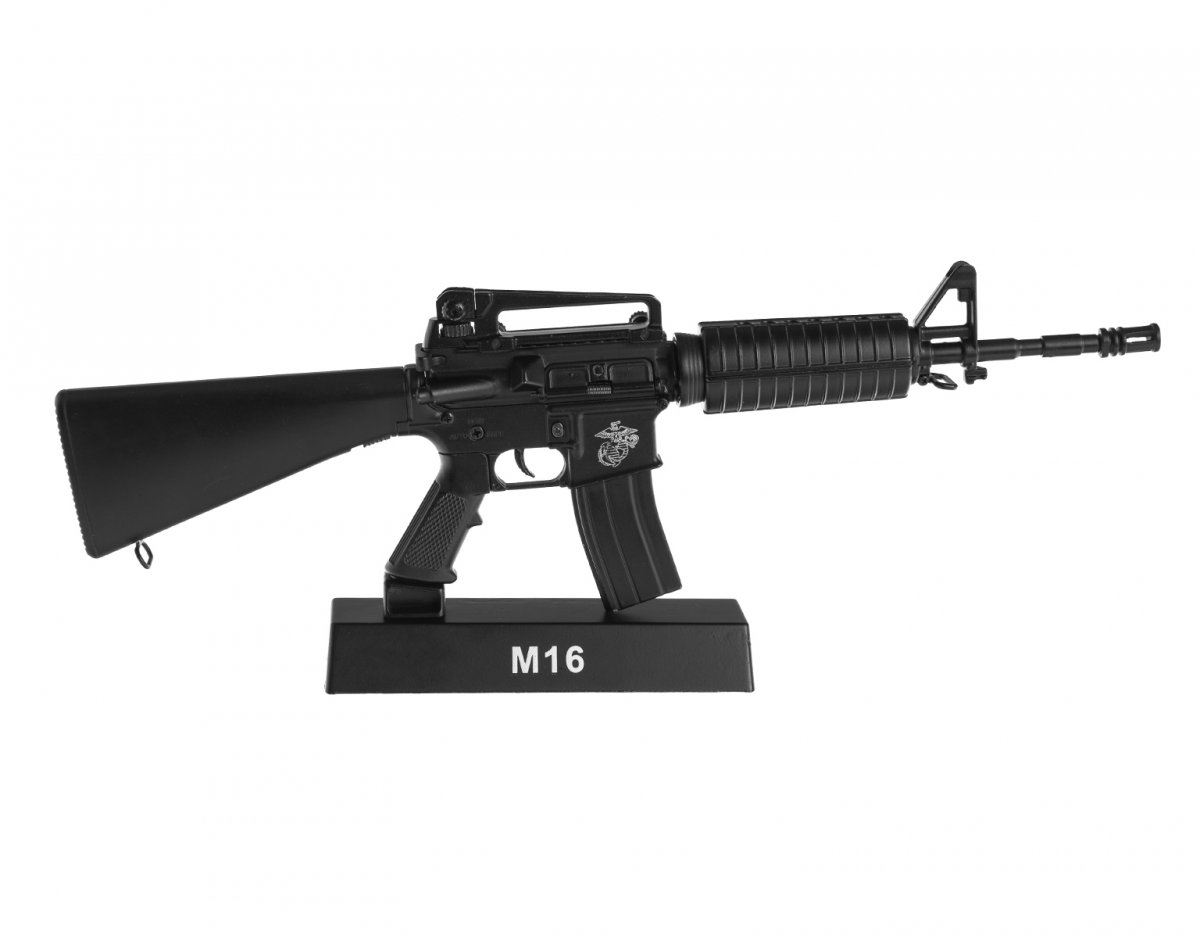

M16 هي بندقية أوتوماتيكية 5.56 مم ، تعمل الأتمتة الخاصة بها عن طريق إزالة الغازات المسحوقة من البرميل. يتم قفله عن طريق تحويل الترباس.
الفرق بين M16 والنماذج الأخرى للأسلحة الصغيرة هو أن الغازات المسحوقة تدخل أنبوب البخار ولا تتحرك مكبس الغاز (كما هو الحال في AK ، على سبيل المثال) ، ولكن إطار الشريحة نفسها.
يؤدي تحريك ناقل الربط الخلفي إلى قلب البرغي وإزالته من التفاعل مع البرميل. في نفس الوقت ، يتم استخراج الخرطوشة المستهلكة ويتم ضغط ربيع الإرجاع. ثم يدفع الزنبرك الإطار إلى الأمام ، فتسحب الخرطوشة الخرطوشة وترسلها إلى الغرفة. بعد ذلك ، يتم إغلاق برميل ويحدث بالرصاص.
بندقية M16 مصنوعة من الألومنيوم والصلب والبلاستيك. يتكون المتلقي من نصفين (أعلى وأسفل) ، مصنوع من الألومنيوم. وهي متصلة باستخدام اثنين من المسامير: الدوران الأمامي والقفل الخلفي. في حالة التفكيك غير الكامل للسلاح ، يتم الضغط على الطرف الخلفي باستخدام أي جسم مناسب (يتم تركيب الخرطوشة) وتتفكك البندقية إلى قسمين. بعد ذلك ، يمكن إزالة مجموعة الترباس وتنظيف السلاح. لإكمال التجميع تحتاج إلى تحريك كلا الدبابتين.
على الجانب الأيمن من المتلقي هناك نافذة لطرد الأكمام ، مغطاة بغطاء خاص يفتح عند تركيب البرغي. أيضا على هذا الجانب هو زر المساعدة إلى الأمام ، والذي يستخدم لإرسال مصراع الكاميرا يدويا. يقع مقبض التبخُف فوق المؤخرة وله شكل T.
نوع udarnikovogo الصدمة الزناد ، فقد تصميم بسيط إلى حد ما. يقع مفتاح وضع إطلاق النار (المعروف أيضًا باسم المصهر) أعلى قبضة المسدس ؛ ولتعديلات مختلفة على البندقية ، فإنه يحتوي على عدد مختلف من المواضع.
مصنوعة من forend و بعقب بندقية M16 من البلاستيك الأسود المقاوم للتأثير. على التعديلات الأولى للبندقية ، كان لدى الساعد مقطع عرضي ثلاثي ، ويتألف من نصفين غير قابلين للتبادل. على M16A2 ، يتكون الجزء الأمامي من القسم الدائري من جزأين متماثلين. في المؤخرة هو مقصورة لتخزين الإمدادات لتنظيف الأسلحة والرعاية لهم.
تتكون أجهزة الرؤية من ذبابة دائرية ، يتم تثبيتها على قاعدة غرفة الغاز ، ومنظر خلفي الديوبتر الخلفي (نطاق من 250 و 400 متر) ، تقع على مقبض الحمل. يمكن تعديل الرؤية الأمامية والبصرية الخلفية. في الإصدارات M16A2 و M16A3 ، يتم تثبيت شريط Picatinny بدلاً من المقبض ، حيث يمكنك تركيب أجهزة استهداف مختلفة. في الآونة الأخيرة ، غالبا ما تكون مجهزة بنادق مع ميزاء أو مشاهد بصرية صغيرة متعددة.
يتم تشغيل البندقية من مجلة مربع الصف المزدوج. في الأصل كانت مجلة ألمنيوم لمدة 20 جولة ، ثم تم استبدالها بمجلة الصلب أو الألومنيوم بسعة 30 طلقة. هناك أيضا المجلات مربع لمدة 40 طلقة وطبلة بسعة 100-120 جولات.
