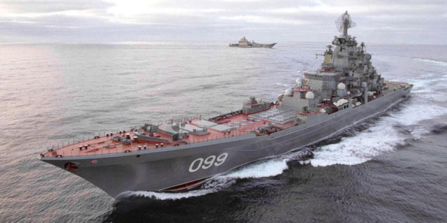

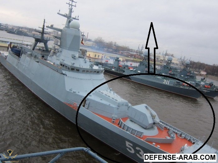

أستاذ Sovietsky @Sovietsky
لدي استفسار يشغل بالي ......
لماذا في القطع البحرية يتم طلاء السطح الأعلى باللون الأحمر في السفن الروسية بالذات ؟
هل لتقليل البصمة الحرارية كما في الطائرات الحربية مثلا ؟
أو ماذا ؟
مشاهدة المرفق 37790
لا اظن استاذ ان تقليل البصمة الحرارية له علاقة بالامر
تقريبا حتى حاملات الطائرات و المروحيات و الطرادات النووية نفس الشيء وهي لا تمت للشبحية بصلة
ربما هو Tendency موروثة من الاحواض السوفيتية
