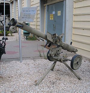

    القاذف عديم الارتداد, المعروف في منطقة الشرق الاوسط بالأسم الرمزي:(ب-10) كان اول قاذف في نوعه عيار 82مم يدخل حيز الانتاج و الخدمة الفعلية بعد الحرب العالمية الثانية في نهاية الاربعينيات من القرن العشرين.
    وهو يشابه الى حد بعيد من حيث المستوى: التقني و العملياتي,والقدرات,سائر انواع الجيل العالمي الأول للقواذف عديمة الارتداد مثل القاذف الامريكي م-27 عيار 105مم و الذي لم يحقق النتائج المرجوة.
    تميز هذا القاذف بسهولة الاستخدام اذ يحمل اثناء الرمي على سلم ثلاثي القوائم يشكل منصة اطلاق ارضية ثم يصوب بصريا نحو الهدف بواسطة منظار مقرب و يكتمل التسديد المكشوف بتطابق ثلاث نقاط كما يتميز بالرمي على زاوية انخفاض 20 درجة ما يتيح له ضرب الاهداف المنخفضة في قاع الوديان و استطرادا فهو يعمل بكفاءة في المناظق الجبلية و يؤازر ذلك دوران في الاتجاه الافقي تساوي 360 درجة اضافة الى خفة الوزن اثناء الرمي اذ يزن 72.2كجم و يوزع هذا الحمل على افراد الطاقم اذ يمكن تفكيكه ثلاثة اجزاء.
    يعيبه قدرة اختراق ضعيفة بالمقارنة بالانواع المتطورة من النوع نفسه وكذلك المدى المحدود و الذي يصل الى 500م.
    استمر في الخدمة حتى بداية تسعينيات القرن العشرين في بعض دول الشرق الاوسط حيث اتخذ مدفع اسناد مشاة يرافق مضاد للدروع.
    1- بلد المنشأ: الاتحاد السوفييتي
    2- الاستخدام: قاذف عديم الارتداد يستخدم اصلا ضد المركبات المدرعة و يمكن استخدامه ضد المشاة و المركبات يتخذ افراد المشاة سلاحا خفيفا مضادا للدبابات منفراد محملا على شاسيه ارضي او على عربة جيب يمكنه التعامل مع الاهداف الثابتة و المتحركة بمعدل عال 5-6 قذائف في الدقيقة.
    3- الانواع: النموذج المصنع في الاتحاد السوفييتي (تايب-59)
    النموذج المصنع في الصين(تايب-65)
    5- نوع السبطانة: عديمة الارتداد ملساء
    6- المواصفات العامة و الفنية
    العيار: 82مم
    طول السبطانة: 1.659م
    اقصى زاوية ارتفاع: 35+
    اقصى زاوية انخفاض:20-
    الوزن في وضع التحرك:85.4 كجم
    الوزن عند التحرك 72.2 كحم
    اقصى مدى: 4470م
    المدى الفعال ضد الدروع:500م
    معدل الرمي العملي:5-6 قذائف(دقيقة)
    الطاقم:4(قائد-مسدد-معمر-فرد ذخيرة)
    سمك الاختراق في الدروع 240مم
    السرعة الابتدائية: 322م(ثانية)
    7- اجهزة التسديد
    منظار مكبر لاكتشاف الهدف ثم يسدد بطريقة المحاذاة لثلاث نقاط.

    معلومات مفيدة شكراً للموضوع فقط احب ان اذكر ان القذائف التي تستخدم بالمدفع قذائف HEAT من عيار 82mm وبشكل اسسي من نوع BK-881 ويوجد تطوير للمدفع يسمى B-11 .

    المدفع حخرج من اغلب جيوش العالم وان كان ايضا استعمل لعمليات القصف اكثر من عمليات قنص الدبابات وصغر حجمه جعل منه سلاح جيد لتدمير المواقع الصهيونية في جنوب لبنان على ايدي المقاومة

    شكرا يا اخي لكن هل هذا المدفع يقف امام الدبابات الحديثة بمختلف انواعها

    يبدو أنه أب المدفع spg9 عيار 73ملم
