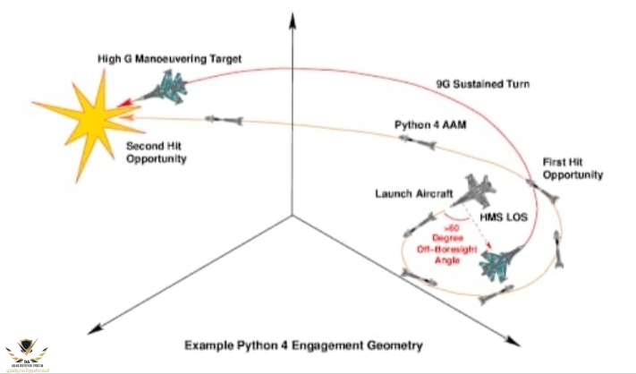

المعني ب offboresight missile هي الصواريخ الحرايرة بالخصوص فمن الجهل الرد بحادثة للأمرام
The pilot can use a helmet mounted sight (HMS) and target another aircraft by looking at it, and then firing. This is called "off-boresight" launch.
الصواريخ الحرارية تمتلك باحثا حراريا في مقدمتها يقوم بالاغلاق على الهدف بعدها يستطيع الطيار اطلاقه هذا كان هو المبدأ الخود المستخدمة حاليا عند الغرب و العديد من الدول العربية كالمغرب و السعودية و الإمارات ... تتيح للطيار الاغلاق على الهدف بمجرد النظر إليه بالخودة بدون أن يكون داخل مجال رؤية الصاروخ بمعنى أنه حتى في حالة كان المقاتلة المنافسة متفوقة في المناورة و تمتلك اليد العليا فالتفوق التقني لمقاتلة مثل F16 مثلا يجعل منها قادرة على offset هذا الفرق بل قلبه لصالحها و هنا شرح بصري للsituation لكي لا ترد بغباء مرة أحرى الصاروخ المعني هو sidewinder aim-9 و python 4

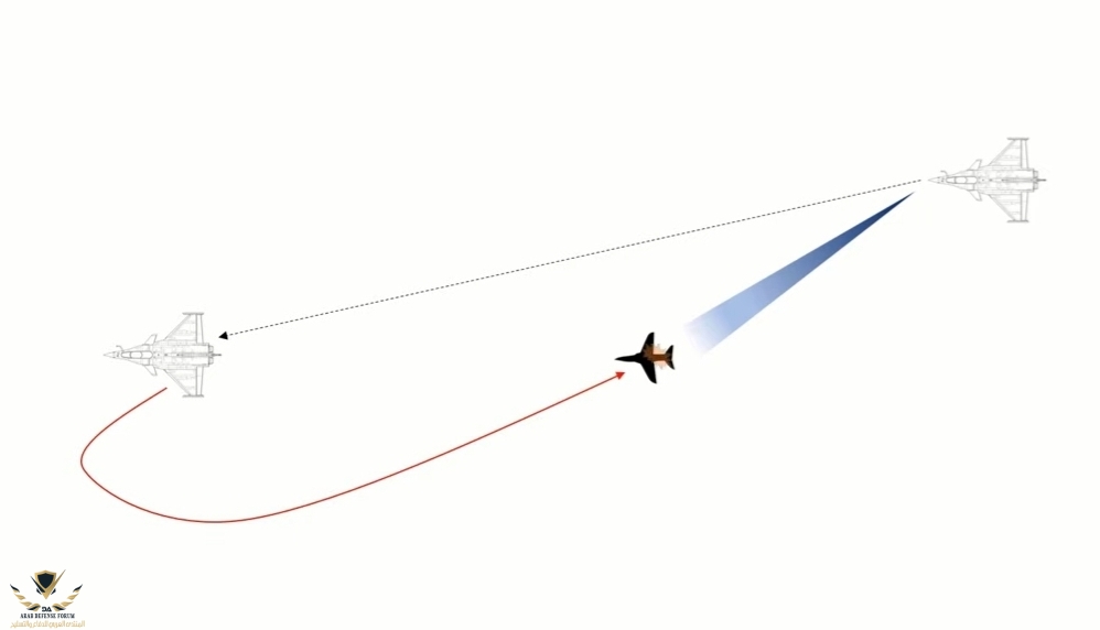

في يوم 11 يونيو 2007 قامت الرافال باصابة هدف خلفها مباشرة عن طريق صاروخ mica حراري على الشكل التالي

لمعلوماتك 3:
مشاهدة المرفق 442205
مشاهدة المرفق 442215

لمعلوماتك 3:
لمعلوماتك 4:
