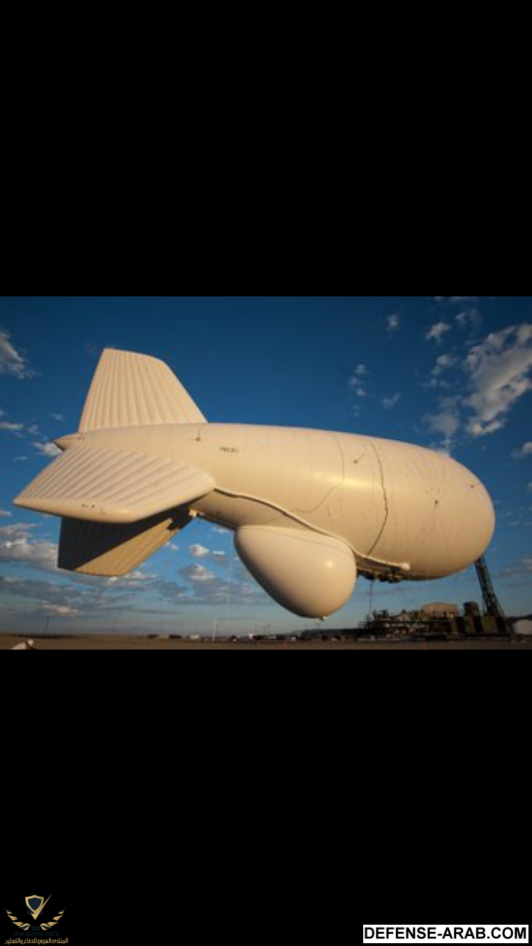

المنطاط العسكري tcom 71m
وهو نظام للمراقبة يستمر في العمل لمدة 30 يوم كاملة ، على ارتفاع 15 الف قدم و حمولة من انظمة الاستشعار يبلغ وزنها 1600 كغم . النظام جزأ لايتجزأ في أنظمة الدفاع الصاروخي والجوي الامريكية وقوات التحالف والنظام موجود في الكويت من قبل فترة الغزو العراقي

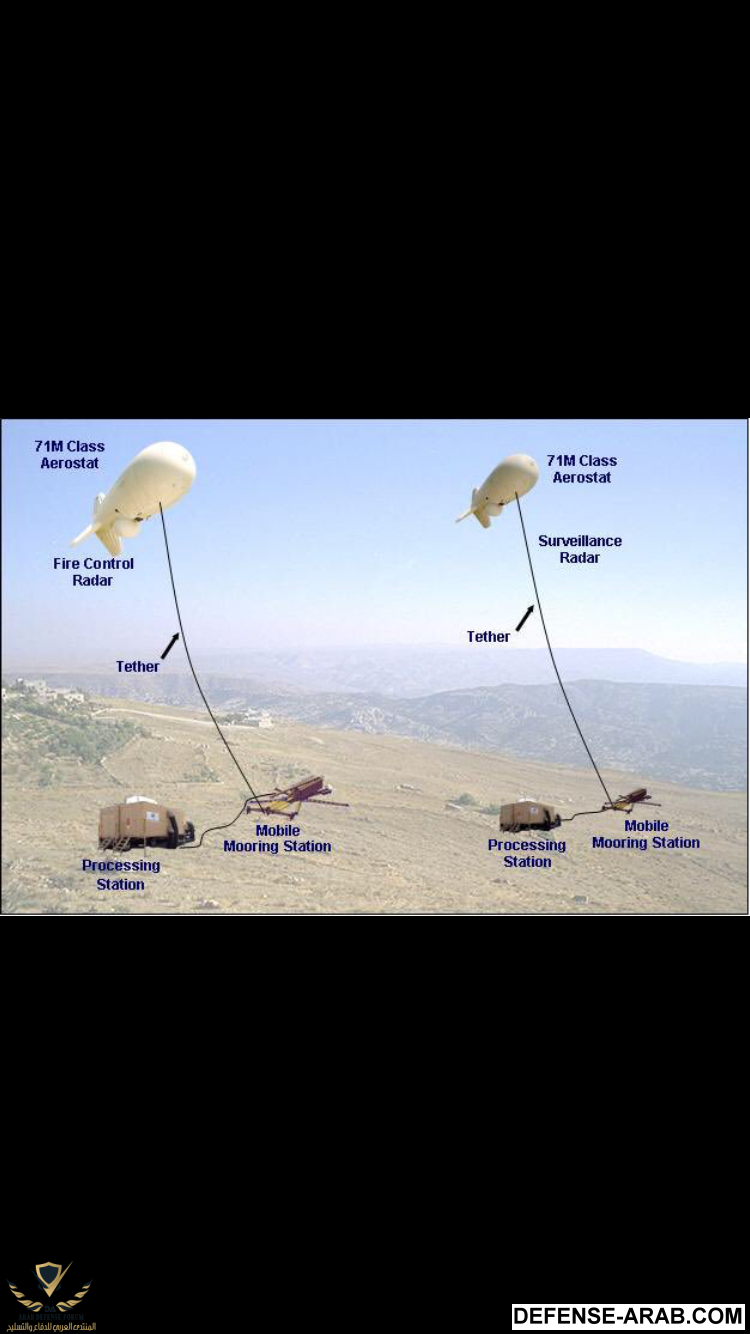

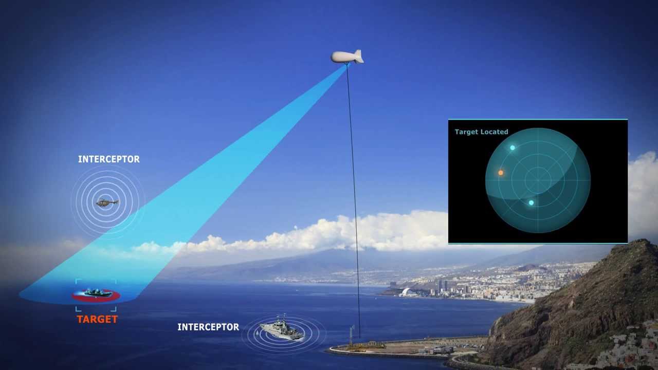

ويرصد اي تحرك على بعد 400 km تقريبا سوا كانت صواريخ او طائرات او زوارق والآليات...والخ ويمكن ربط النظام بانظمة الدفاع الجوي باتريوت والهوك ليشكل منظومة دفاع الجوي متكامل اتركم مع صورة توضح كيفيت عملة مع الباتريوت والهوك

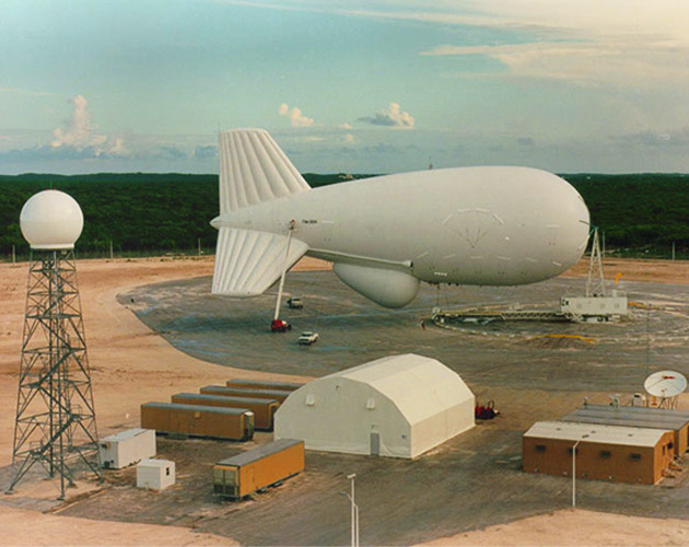

منطاد الانذار المبكر و المراقبة المحمولة TCOM 71M
الكويت اشترت النظام و نشرته على الحدود مع العراق قبل شهرين فقط من غزو الكويت
بعد منتصف الليل بقليل أطلق المنطاد الانذار الأول عندما خرقت الهليكوبتر العراقية الأجواء الكويتية وعبرت الدبابات العراقية معبر الشامل البري الكويتي
وكان الفضل لمشغل رادار المنطاد في الموقع
مع تنبيه ضباط القوة الجوية الكويتية من الغزو الوشيك
سمح هذا التحذير في وقت مبكر لقوات الأمن لترتيب رحيل آمن للأمير وعائلته
من الكويت
واصل طاقم المنطاد تشغيل النظام لمدة أربع ساعات بعد الغزو
ثم لاذوا بالفرار بأمان من الموقع
نظام الانذار المبكر TCOM 71M المتقدم هو الان جزء لا يتجزأ من نظام الدفاع
و الامن الكويتي و يراقب الحدود الكويتية بشكل دائم
يراقب المجال الجوي و البري و البحري ( الطائرات و السفن )
