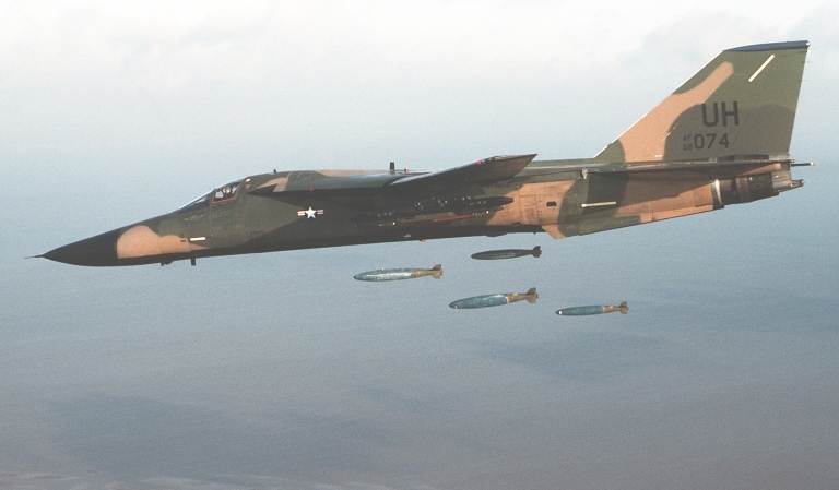

خلال حرب الخليج الأولى 1991 على سبيل المثال ، اكتشف أطقم الطائرات الغربية أن ظروف الصحراء أوجدت الكثير من الفرص المميزة لاستخدام الأسلحة الموجهة بالتصوير الحراري thermal imaging والتي تشتمل على باحث يعمل بالأشعة تحت الحمراء IR . فساعات الفجر الأولى والهجمات الليلية أثبتت أنها مدمرة لحد كبير ، وذلك راجع لمستوى الفرق والتفاضل في التبريد بين معادن العربات والتجهيزات الأخرى مقارنة بخلفية الصحراء والرمال ، هذا التباين ينتج عنه نبضات حرارية أعلى بكثير من حرارة الصحراء في الليل . لقد تحدثت أطقم طائرات F-111F عند عودتها من إحدى العلميات النهارية عن مشاهداتها ، حين لاحظت أن الدروع المدفونة تحت الرمال يمكن كشفها بأجهزة FLIR (نظام الرؤية الأمامية بالأشعة تحت الحمراء) وذلك لأن الأسطح المعدنية للأهداف المدرعة ، تبرد بشكل أبطأ من الرمال المحيط بها . وبعدها بعدة أيام ، هاجمت طائرات F-111F محملة بأربعة قنابل موجهه ليزرياً LGB من نوع GBU-12 وبحاويات استهداف نوع Pave Tack ، دبابات عراقية في مواضع شبه مدفونة وتم تدميرها . عملية الاستهداف تبدأ مع تعيين مشغل منظومات الأسلحة في الطائرة جهاز التعيين الليزري على الهدف ، ثم يطلق قنبلته التي تزن 227 كلغم من طراز GBU-12 فتتوجه هذه متتبعه طريق قوسي حتى وصولها للهدف وتدميره . لقد دفعت تكتيكات التدمير المنظم هذه بأحد الضباط العراقيين الأسرى للقول "إثناء الحرب مع إيران ، كانت الدبابة صديق الجندي ، يجلس بداخلها كمكان أمن من نيران العدو أثناء ليالي الصحراء الباردة ، لكن أثناء عمليات عاصفة الصحراء الجوية ، كانت الدبابة عدوة هذا الجندي ، لأن الطائرات المقاتلة كانت تدمرها بدون سابق إنذار .. لقد أضطر الجنود لترك دباباتهم التي استمرت في الانفجار والعيش في خنادق تبعد 30 متراً عنها" .
كانت قيادة القوة الجوية الأمريكية كانت راضية جداً عن فعالية عملياتها الجوية ، واستطاعت في الأيام التسعة عشر قبل بدأ العمليات البرية ، تمييز المئات من عمليات التدمير المنظم للدبابات العراقية ، أو "قطف والتقاط دروع العدو" Picking off enemy armor ، التي قامت بها الطائرات F-15 E و A-6 و F-111F ، وهذه الأخيرة أثبتت جدارتها عندما قامت اثنتان منها بحمل 16 قنبلة وتدمير 16 دبابة عراقية في جولة واحدة . الطائرة F-111 صممت للقيام بعمليات القصف الإستراتيجي بعيد المدى ، لا أن تدمر دبابة واحدة أو أهداف مدرعة أخرى مفردة ، ورغم ذلك وعندما دعت الحاجة ، طورت أطقم هذه الطائرات بعض التكتيكات لمواجهة أهداف مفردة ، واستطاعت F-111 تحقيق نتائج ممتازة في هذا المجال . وفي أحدى المناسبات قامت طائرتي F-15E تحملان ما مجموعه ثمانية قنابل من نوع GBU-12 بتدمير 16 عربة مدرعة عراقية في هجمة واحدة . لقد عبر العديد من الطيارين عن ارتياحهم لمشاغلة أهدافهم إما من ارتفاعات عالية جداً أو من ارتفاعات منخفضة جدا ً ، حيث أثبتت الدفاعات العراقية عن عدم جاهزيتها . وشكلت القنابل الذكية من نوع GBU-12 نحو 50% من القنابل دقيقة التوجيه التي أطلقتها القوة الجوية الأمريكية .

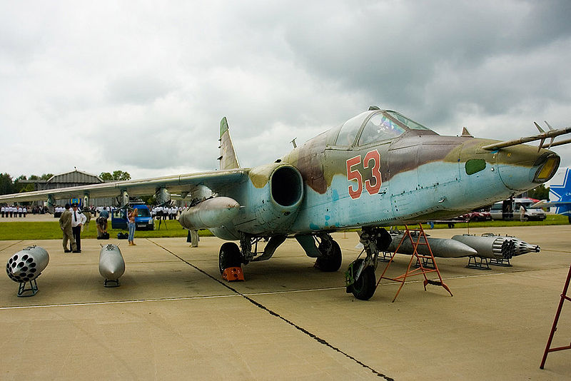

في الجهة المقابلة تمتلك الطائرات البطيئة ، أو طائرات الدعم الجوي القريب CAS التي هي مدار اهتمامنا هنا ، فاعليات قتالية مميزة لتدمير الأهداف المدرعة ، أكبر من تلك التي تمتلكها الطائرات السريعة ، ذلك لأنها مجهزة لإحداث أضرار على أهداف فردية ، بأسلحة مصممة خصيصاً لهذه المهمة ، أي أنها مزودة بتشكيلة من الأسلحة دقيقة التوجيه ، تستطيع مهاجمة هدف معزول أو أهداف مجتمعة بدقة كبيرة ، فهي ليست مصممة لأسلوب نثر الذخيرة وتشتيتها scattering ، كما في الطائرات السريعة ، على أمل إصابة هدف أو اثنين ، رغم قدرتها على ذلك .. لقد جاء اعتماد مصطلح الدعم الجوي القريب CAS لنعني به تلك الطائرة المخصصة لإلقاء القنابل وإطلاق الصواريخ ونيران الرشاشات على قوات العدو بكافة أصنافها وتشكيلاتها من مشاة ودروع ومراكز قيادية وغيرها في جبهات القتال ، كذلك مهاجمة خطوط الإمداد والتموين في الخطوط الأمامية . حيث تتصف عمليات الهجوم والدعم الناري عند هذه الحدود بسرعة التقلب والتبدل ، فبغض النظر عما تحمله الطائرة في خارجها من تجهيزات وأسلحة ، فإن قدرتها على الاستمرار في تنفيذ المهمة تتغير باستمرار ويتغير أداؤها بفعل عدة عوامل ، منها السرعة والارتفاع وحرارة الهواء المحيط والضغط الجوي ، في الوقت الذي ينخفض فيه وزن الطائرة طردياً مع احتراق الوقود واستهلاكه .

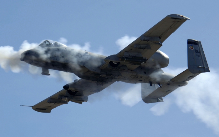

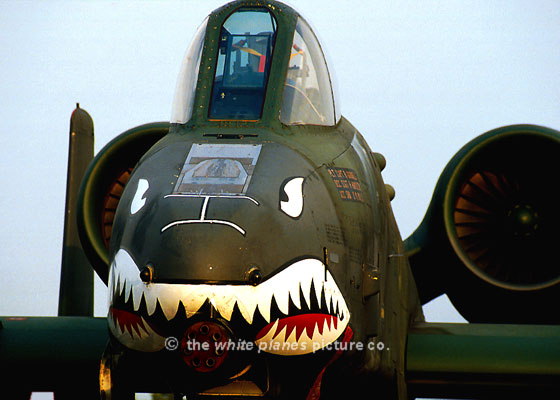

صممت الطائرة A-10 التي تكنى أيضاً برصاص الرعد Thunderbolt لتكون قابلة للبقاء رغم عدم إمكانية خلودها . وعند ظهورها أثارت هذه الطائرة خلافات عديدة بين الخبراء إلى حد الحكم عليها بالإعدام ، إلا أنها عادت لتفرض نفسها إلى واجهة الأحداث خلال حربي الخليج الأولى 1991 والثانية 2003 ، وكان مدفعها ذو السبطانات السبع عيار 30 ملم ورقتها الرابحة . جاء تصميم الطائرة الأمريكية A-10 كمدمرة دبابات ذات مدفع كبير وصواريخ دقيقة ، وعلى عكس المقاتلات السريعة ، فإنها مصممة للعمل دون الحاجة للطيران فوق منظومة الهدف ، وتسمح لها سرعتها البطيئة وقابليتها على المناورة ، بالهجوم والابتعاد بسرعة كبيرة عن منطقة الهدف .
بدأت الاختبارات مبكراً على هذا النوع من الطائرات ، لتدخل مرحلة الإنتاج في 10 يناير العام 1973 ، وطارت النسخة الأولى منها في أكتوبر من العام 1975 .. للطائرة A-10 قدرة مناورة متميزة ومتفوقة superior maneuver في السرعة والارتفاع المنخفض ، ويرجع ذلك بالفضل في أحد جوانبه ، للمساحة العريضة للأجنحة ونسبة واجهة الجناح الطويلة ، والجنيحات الكبيرة (الجزء المتحرك من جناح الطائرة) . وتسمح واجهة الجناح الطويلة بالإقلاع القصير أيضاً ، وهذا يسهل للطائرة قابلية الإقلاع والهبوط من مدرجات المطارات الأمامية الوعرة ، والتي يمكن أن تكون بالقرب من الخطوط الأمامية لمنطقة العمليات . تستطيع الطائرة A-10 التجول في سماء المعركة لفترات طويلة ، والعمل على ارتفاع منخفض . كما تستطيع الطيران بسرعة نموذجية بطيئة نسبياً تبلغ 555 كلم/س ، التي تجعلها منصة مثالية لإطلاق أسلحة الهجوم الأرضي مقارنة بالمقاتلات القاذفة السريعة التي تجد صعوبة في أغلب الأحيان لاكتساب وتعيين الأهداف الصغيرة المتحركة .

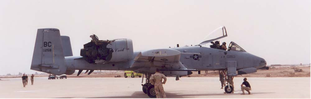

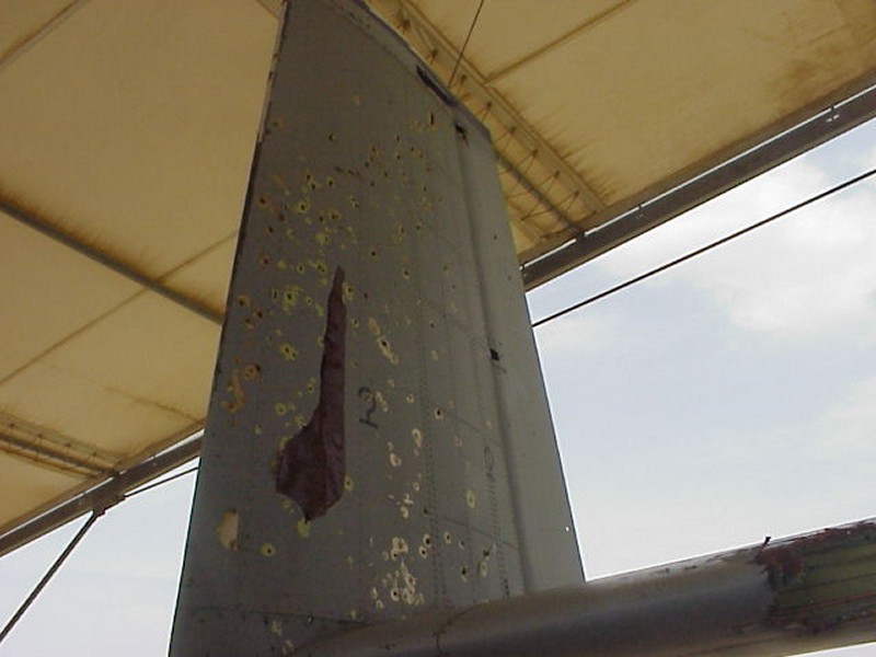

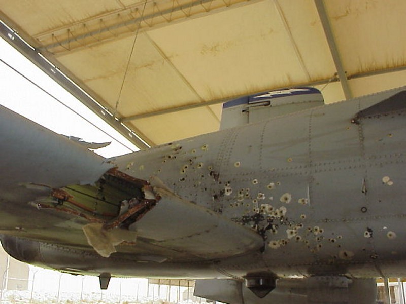

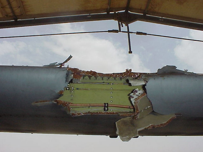

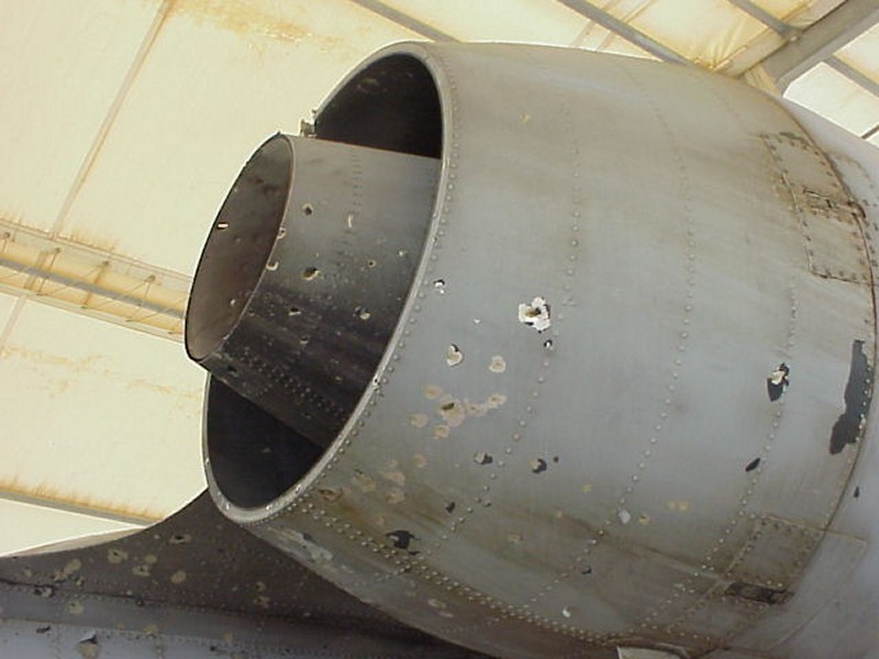

لقد كانت الطائرة F-16 المقياس الذي تقاس علية قابلية المناورة maneuver capability عند الطائرات المقاتلة ، ولكن في السرعات المنخفضة فإن طائرة A-10 تتجاوزها بسهولة ، وفي الكثير من الحالات تستطيع A-10 أن تهاجم وتبتعد دون الدخول مطلقاً في منطقة القتل لأنظمة الدفاع الجوي المعادية . ومع ذلك فقد ثبت من خلال التجارب ، أنه في دخان وفوضى ساحة المعركة ، تصبح عملية التفادي الكامل لأنظمة الدفاع الجوي أمراً مستحيلاً ، وأن التعرض للضربات أمراً وارداً ، ولهذا فقد صممت هذه الطائرة لتبقى حية بدرجة استثنائية ، فهي قادرة على العودة إلى القاعدة بنصف جناح ممزق ، أو عند فقدها جزء من الذيل أو أحد محركاتها ، أو عند إصابتها بأي ضرر هيكلي آخر .
وعند الحديث عن متانة الطائرة A-10 ، يمكن القول إن هيكل الطائرة القوي يمكن أن ينجو من ضربات مباشرة بطلقات خارقة للدروع armor-piercing ، أو شديدة الانفجار high-explosive من العيار 23 ملم . إن كابينة القيادة وأجزاء من منظومة الطيران ، محمية بحوض دائري يزن نحو 408 كلغم ، مصنوع من صفائح مادة شديدة الصلابة يطلق عليها التيتانيوم titanium ، تتفاوت سماكته بين 12-38 ملم . ولحماية الطيار من الشظايا المحتملة ، جرى تبطين السطح الداخلي للحوض بصفائح متعددة لكبت الشظايا ، مصنوعة من نسيج الكيفلار متعدد الطبقات multi-layer Kevlar . زجاج غرفة القيادة الأمامي هو أيضاً من النوع المقاوم للرصاص ، حيث تبلغ سماكته 38 ملم ويستطيع توفير حماية من مقذوفات العيار 23 ملم .
يدفع الطائرة A-10 محركين نفاثين نوع TF34-GE-100 من إنتاج شركة General Electric ، وقد يتساءل البعض عن أسباب الموقع غير العادي لهذه المحركات على جسم الطائرة ، والسبب الأول يعود لكون الطائرة معدة أساساً للانطلاق من القواعد الأمامية ، والتي تكون مدرجاتها عادة غير مهيأة ومنخفضة الاستعداد ، فالمستوى المرتفع للمحركات يقلل من احتمالية دخول الرمل أو الحصى لفتحة المحرك ومن ثم إعطابه . هذا يسمح للمحركات أيضاً للبقاء في وضع التشغيل دون الخوف من دخول أجسام غريبة لها ، كما يسهل هذا الترتيب من عملية صيانة المحرك . إن وضع الأجنحة الأقرب من الأرض (نتيجة رفع المحركات ووضعها بصورة مستقلة) يساعد على صيانة الطائرة وإعادة تسليحها أكثر مما لو كانت المحركات محملة على الأجنحة .
تحمل الطائرة A-10 عدد 11 نقطة تعليق تحت الجناحين والبدن ، ويمكن استخدام تسعة منها أو عشرة في وقت واحد . وتحمل النقطتين الخارجيتين صاروخي جو-جو نوع A1M-9 Sidewinders للدفاع عن النفس ، في حين يمكن استخدام نقطة أخرى لحاضن تشويش الكتروني ECM pod من نوع ALQ-131 . ويمكن للطائرة حمل موزع شعلات خداعية نوع ALE-40 بالإضافة إلى متعقب ليزري نوع AAS-35 Pave Penny . وهذا الأخير على الجهة اليمين من الطائرة ، هو عبارة عن مقتفي أثر ليزري laser spot tracker (وليس معين ليزري designator لإنارة الأهداف) لالتقاط الإشارات المرتدة عن الأهداف المعينة والمحددة ليزرياً ، ومن ثم مهاجمتها بأسلحة الطائرة بعد عرض معلومات الهدف على شاشة العرض الرأسية للطيار HUD . هناك أيضاً نظام LANTIRN (اختصار نظام الملاحة على الارتفاع المنخفض ، والاستهداف بالأشعة تحت الحمراء أثناء الليل) ويسمح هذا النظام للطائرة بالطيران على ارتفاع منخفض في الليل والأحوال الجوية غير الملائمة ، حيث يحتوي النظام على مجس تحت الأحمر infrared sensor يعرض صورة تحت الحمراء من الهدف للطيار .
تستطيع الطائرة A-10 أيضاً حمل تشكيلة كبيرة من القنابل حرة السقوط وتلك الموجهة ليزرياً LGB ، أمثال MK82 وMK84 وقنابل عنقودية من نوع MK20 Rockeye ، وتشكيلة أخرى من الذخائر المضادة للأفراد والدروع ، بما في ذلك قنابل النابالم وحاويات المقذوفات غير الموجهة . أما التسليح القياسي للطائرة A-10 بالإضافة إلى صواريخ "مافريك" Maverick ، فهو المدفع GAU-8/A والذي يعتبر المدفع الوحيد متعدد السبطانات المصمم خصيصاً لقتل الدبابات والهداف المدرعة الأخرى . هذا المدفع من أنتاج شركة "جنرال إلكتريك" General Electrics ويشتمل على سبعة سبطانات عيار 30 ملم ، ويمكن اعتباره من أقوى المدافع التي يمكن أن تركب على طائرة . معدل الرمي في المدفع يصل إلى 4,200 طلقة في الدقيقة ، أو 2,100 طلقة في الدقيقة ، حسب الاختيار ، كما يمكن أيضاً إطلاق رشقات من 10 إلى 250 طلقة .
