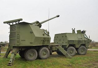

هنا k1
Nora_B-52_M03_K-I_155mm_8x8_truck_mounted_artillery_system_howitzer_YugoImport_Serbia_Serbian_defense_industry_right_side_view_001.jpg
وقد يتحسن النموذج في احدث تطوير ان طلبنا دمجه على ربدان او حتى انيغما ..
