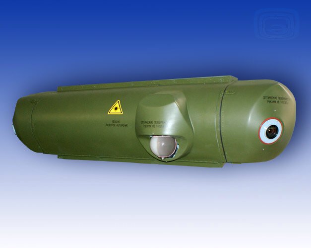

6 : نظام L370-5 active electro-optical jammer وهو ركيزة النظام الاساسية وهو عبارة عن برج turret مجهز بنظام تشويش يولد موجات طاقة عالية التركيز من الاشعة تحت الحمراء والفوق بنفسجية او اللليزر عالي الطاقة باتجاه باحث الصاروخ تقوم باعمائه وتضليله عن الهدف الحقيقي النظام يغطي زاوية تقدر ب 360 درجة افقية و90 درجة عمودية,,,النظام مصمم في الاساس لتشويش على الصواريخ الحرارية للاجيال الحديثة التي لا تتاثر بواحثها باجراءت التشويش المضادة التقليدية وتستخدم خاصية بواحث thermal imaging seekers التي تقوم بالاطباق على الطيف الحراري او الصورة الحرارية للهدف دون التاثر بشعلات الحرارية المضادة,,,لذا يتم استخدام هذا النوع من انظمة التشويش التي تقوم بتركيز موجات IR عالية الطاقة او الليزر عالي الطاقة مباشرتا باتجاه الهدف لاعمائه عن الهدف الفعلي وتضليله او حرفه عن مساره
النظام مركب على مروحية KA 52 و Mi-171SH

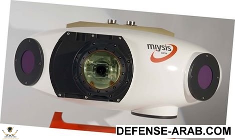

فيه نظام جديد إسه ( Miysis DIRCM ) من SELEX مضاد للصواريخ ال MANPADS وهذا النظام يركب على الهيل بشكل خاص لحمايتها وهو
بيختلف عن سابقيه اختلاف كبير حيث ان انظمة الحمايه القديمه كانت تعمل عن طريق رصد الصاروخ واطلاق ال ( decoy flares ) وهوا غير مناسب حاليها مع التطور الكبير الذى يصاحب لتحديثات صواريخ الMANPADS الحديثة والتى تستطيع الاغلاق على الهدف حتى بعد اطلاق الفلير ولكن النظام ده بيعمل باسلوب اخر وهو اعماء الباحث الحرارى للصواريخ عن طريق ليزر عالى الطاقة مما يسبب إفشال الباحث الحرارى للصواريخ حيث يستطيع التعامل مع احدث الانواع تطورا والحمايه ضددها وممكن للنظام انه يدمج ببدن الهيل او حتى الطائرات المقاتلة ومن الممكن ان يركب على نقطة تعليق .
