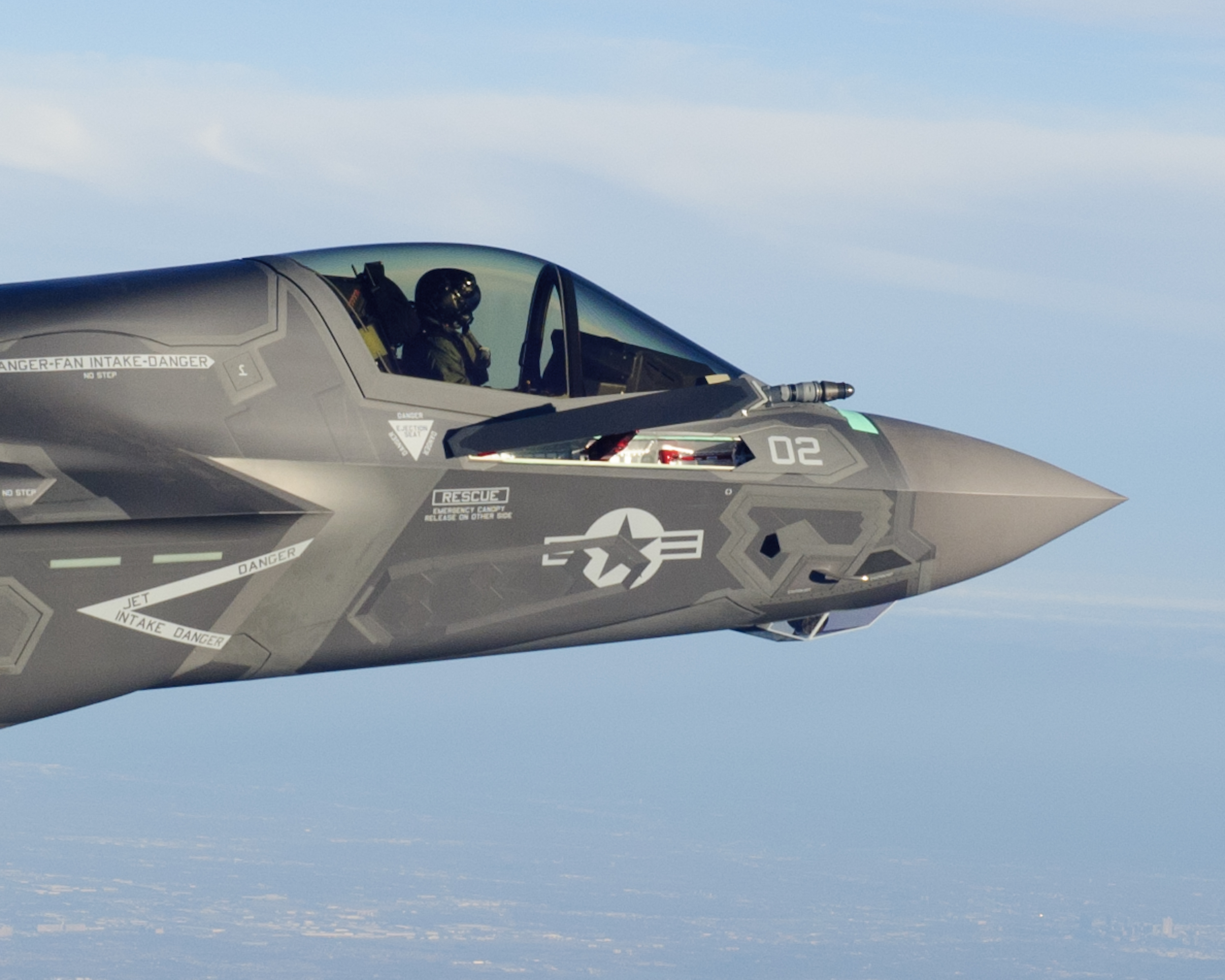

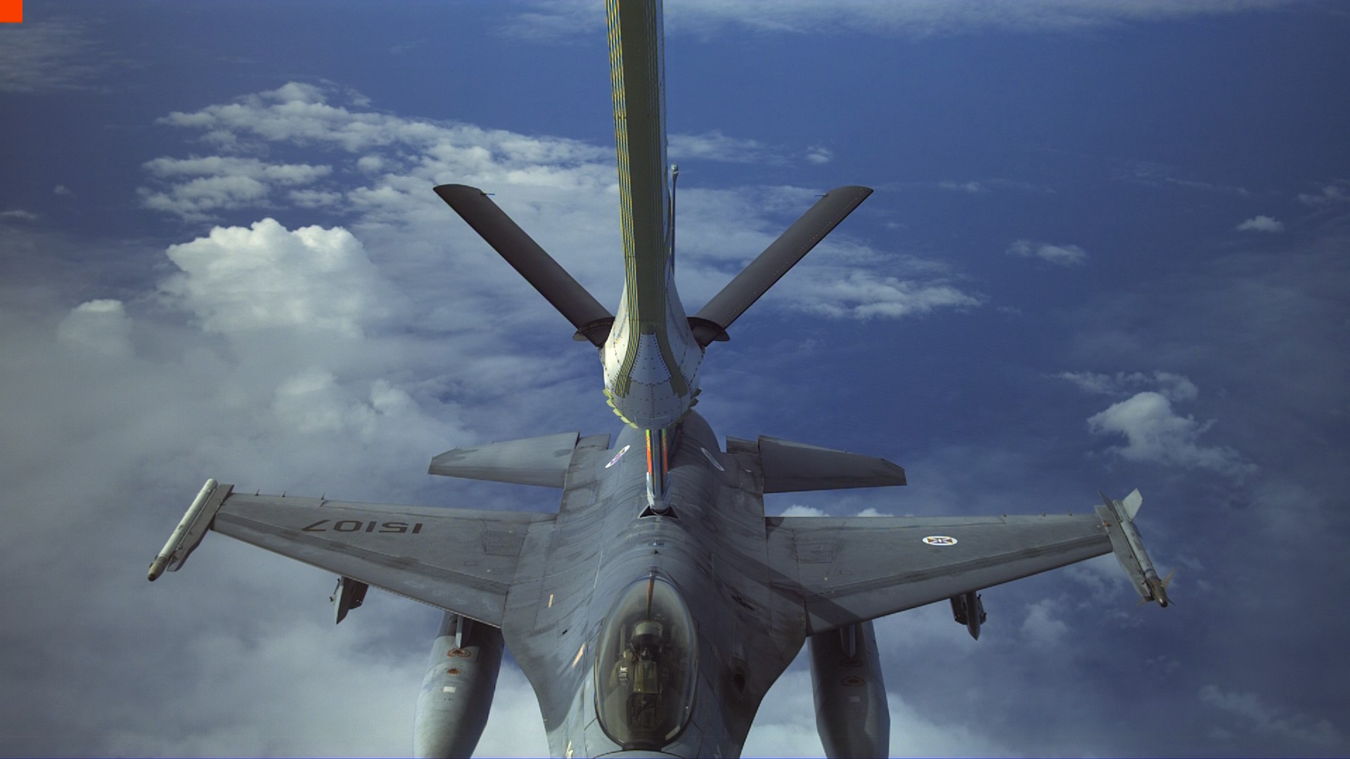

طائرة F-35 لها قابلية التزود بالوقود بطريقتين :
Flying BOOM
الحقن الجوى
file.php

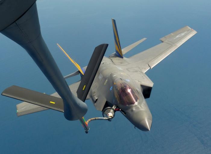

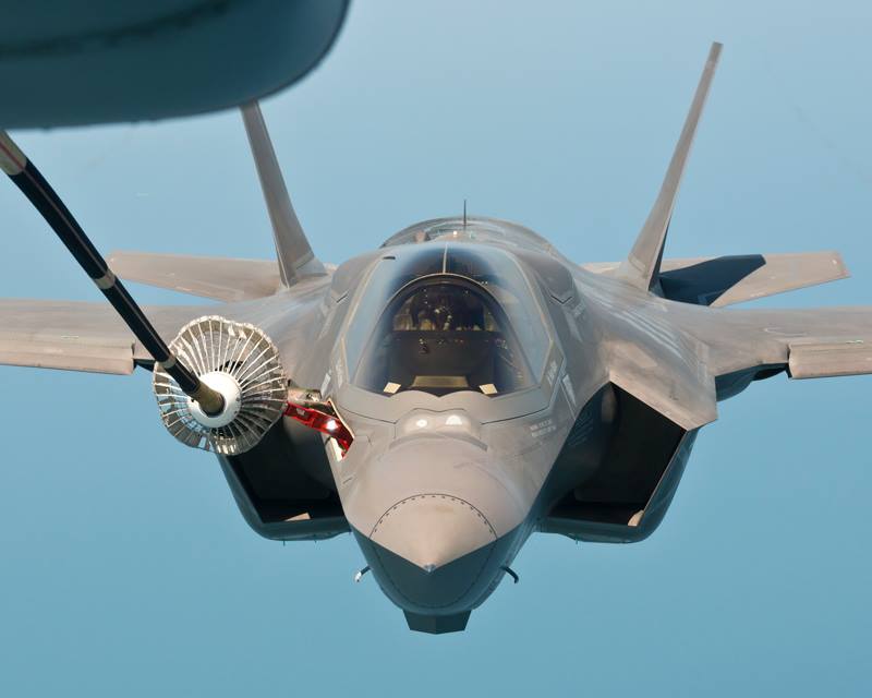

DROGUE
الإرضاع الجوى
السؤال هو هل تمتلك F-35 النظامين على الطائره أم أن هناك إصدار مزود بخاصية التزود بالوقود عن طريق الحقن الجوى
وإصدار أخر مزود بخاصية الإرضاع الجوى !!!
أعتقد أن الإصدار البحرى الخاص بـ F-35 هو الذى تم تزويده بخاصية التزود بالوقود عن طريق الإرضاع الجوى وذلك لصعوبة الحقن الجوى به نظرا للمحرك النافث للهواء حلف قمرة الطيار ...
file.php

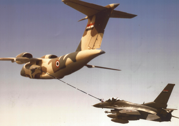

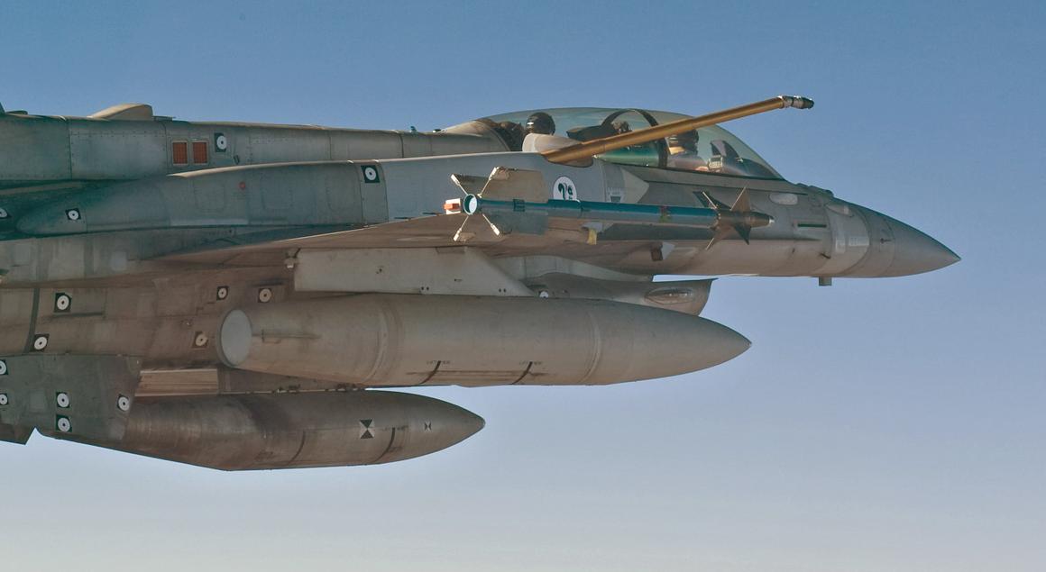

المهم فى الموضوع أنه أصبح لدى يقين الأن أن دوله تمتلك 220 طائره F-16 يمكنها تعديل نظام التزود بالوقود بها للتتزود بالوقود عن طريق الإرضاع الجوى
الذى أصبح متاحا منذ عام 2012
بدلا من الحقن الجوى ...

النسخة A لاتستطيع التزود بالوقود الى عن طريق الFlying BOOM
والنسخة البحريه C با DROGUE الارضاع الجوي
لماذا تريد تحويل F-16 للارضاع الجوي
المهم ان تكون ذراع التزود بالوقود داخل البدن ..

F-16 المصريه كلها بخاصية الحقن الجوى
ولا توجد طائرة تزود بالوقود خاصه بها عندنا فى مصر
لذلك اريد ان نستغلها الى اقصى مدى ...

بالعكس هل صعبه ان تتوجه مصر لشراء مثلا 10 طائرات A-330M لهذه المهمه
ولماذا لانضع احتماليه ان الA-400M هي للنقل الثقيل وتكون خاصه بالعمليات الخارجيه ؟؟
إحتمال كبير ووارد جدا ...
لكن هل يوجد إحتمال بوجود طائره تانكر تقوم بعملية الحقن الجوى ضمن صفوف القوات الجويه ... لا اعتقد والا كانت ظهرت
ولا يوجد فى جدول تحديثات A400M تزويدها بخاصية نقل الوقود بالحقن الجوى ...
إذن فلابد من وجود بديل عملى وتقنى مصرى للتغلب على هذه المشكله ...
مسرح العمليات المصريه إتسع كثيرا ولتزود بالوقود أصبح ضروره ملحه لـ 220 طائره

كلامك صحيح التزود فقط بطريقه
الDROGUE
لاكني اظل اقولها مصر لديها الكثير من الخيارات لفعل ذلك
