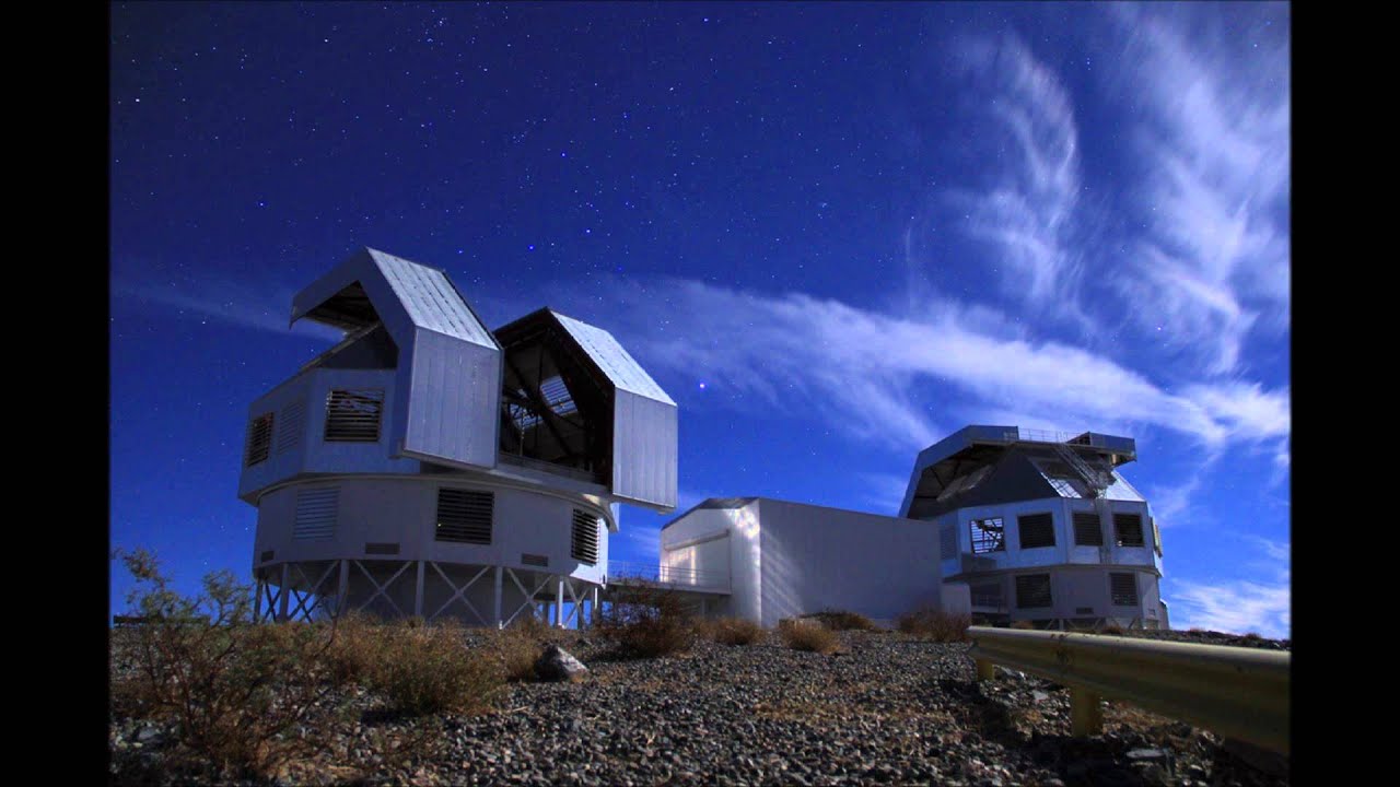

موقعه
صورة تخيلية ثلاثية الأبعاد لمنظر التلسكوب فوق أعلى قمة في صحراء تشيلي

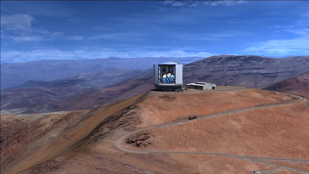

يتم تجهيز الموقع الذي سيُشيّد عليه في صحراء ” أتاكاما ” في تشيلي؛ في مرصد ” لاس كامباناس ” تحديداً. موقعه الجغرافي ” المثالي ” هذا؛ يعطيه ميزة كبيرة، حيث يبلغ ارتفاع المكان ما يقرب من 2550 متراً، و يخلو تقريباً من الغطاء النباتي بسبب قلة الأمطار هناك، مما يجعل الموقع بيئة قاحلة.
هذا يُعطي التلسكوب قابلية كبيرة ومذهلة في الرصد لأكثر من ” 300 ” ليلة سنوياً. وضع مُنفّذوا المشروع خطة عمل؛ بحيث سيتم الانتهاء من بنائه، وبدء أول عمله التجريبي الكامل في العام 2021.

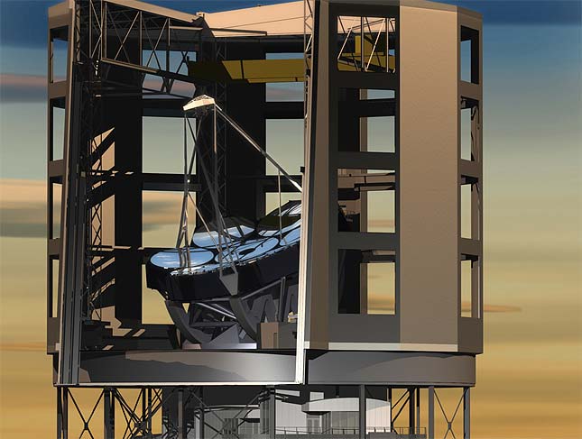

أهم ما يميز هذا التلسكوب؛ هو أنه مصمم بحرفية مُذهلة؛ حيث سيتمتع بدقة عالية في الصورة الضوئية المُلتقطة، تفوق دقة تلسكوب ” هابل ” الهائم في الفضاء؛ بعشر مرات. لذا؛ دعونا ننطلق في رحلة تصف لنا كيف سيكون ذلك.

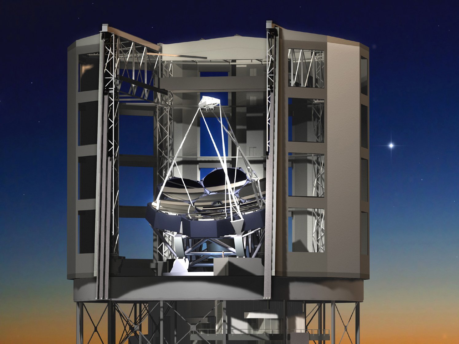

التركيب العام
منظر لتركيب التلسكوب العام من مرايا على شكل وحدة ” خلية “سُداسية

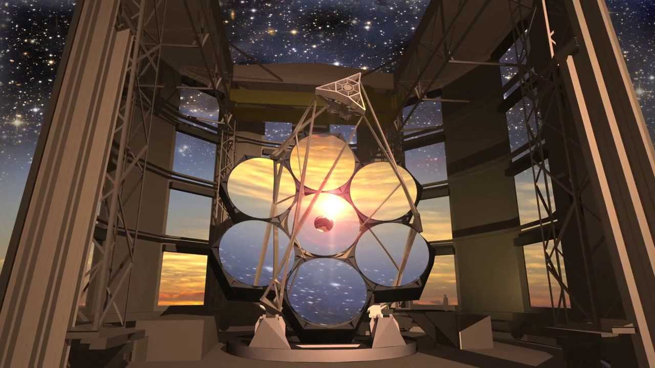

تركيبه العام؛ هو عبارة عن وحدة تركيب ” خلية ” سُداسية الشكل، مُكوّنة من سبعة مرايا تلسكوبية مُنفصلة؛ ومُتراصة بجوار بعضها، و تُعتبر هذه الوحدة التركيبية هي الأصلب من بين الوحدات المُكوّنة من مرايا على الإطلاق.
الوحدة مُركّبة كالآتي..
ستة مرايا دائرية الشكل، بطولٍ قطري لكل مرآة يساوي 8.4 متر، ووزن قَدْره 18 طناً. تتراص هذه المرايا الست بجوار بعضها حول المرآة السابعة، التي تعتبر نواة الوحدة.
هذه الأخيرة؛ موضوعة في مركز المحور البصري الرئيسي للوِحدة السُداسية؛ ويصل طولها القُطري إلى 24.5 متراً. بذلك؛ تبلغ المساحة الإجمالية لتلك الوحدة مُجتمعة حوالي 368 متراً مربعاً.

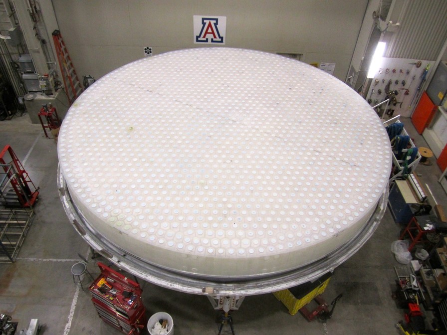

هذه المرايا مكونة من ثلاثة مراحل: قالب فارغ، زجاج مُنخفض التوسّع، الغطاء الأخير وطبقة الألومنيوم، ثم مرحلة الصقل أو التلميع.

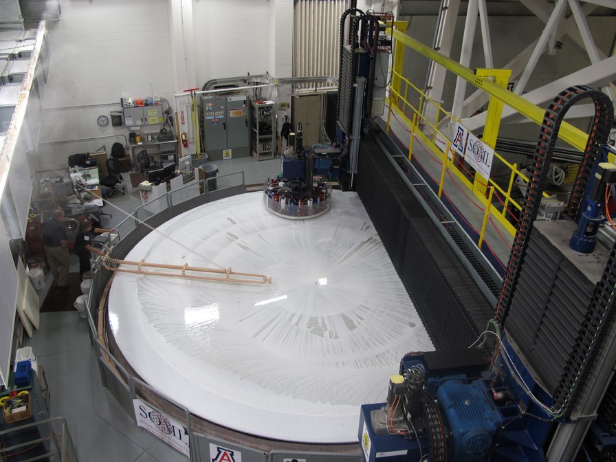

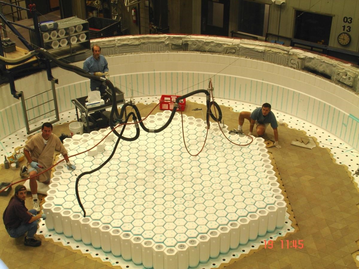

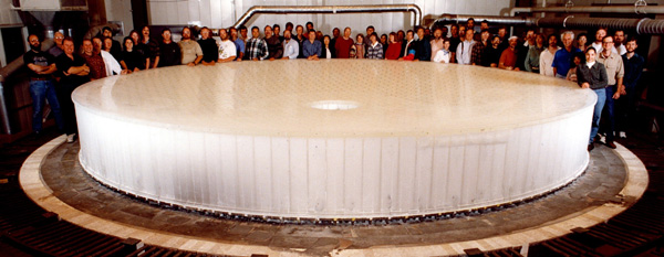

أولاً؛ قالب دائري كبير بطول قطري – كما ذكرت سابقاً 8.5 متر
هي عبارة عن قالب فارغ، يتم تشكيله بواسطة درجة حرارة عالية، من مواد مقاومة للحرارة. يوضع القالب نفسه في حوضٍ مصنوع من مادة كربيد السيليكون اللاصقة، تصطف على جوانبه ألياف من السيراميك. هذا الحوض ” الجزء السفلي ” هو بمثابة فُرن يعمل على إذابة الزجاج داخل القالب.
صورة مقربة لمكونات القالب الداخلية
يتم تعبئة القالب بكمية ألياف من ” الألومينا والسليكا ” تقدر بـ 1700 من تلك الألياف، توضع في خانات أو فراغات سداسية الشكل صغيرة داخل القالب؛ و التي بدورها تشكّل هيئة عامة بِشكل ” خلية العسل “. السطح العلوي لتلك الخانات، يجب أن يأخذ شكلاً شبه كروي عند الانتهاء منه لتكوين سطح المرآة النهائي.

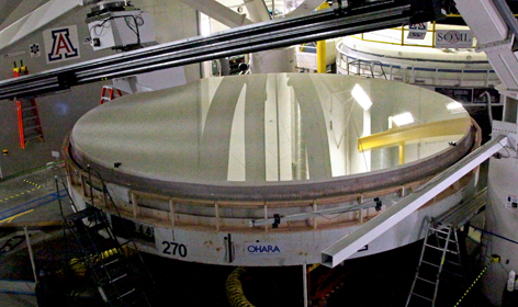

ثانياً: الزجاج منخفض التوسّع

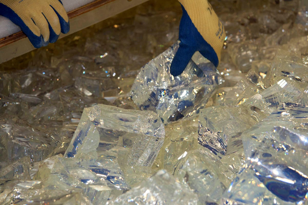

كُتل زجاجية مصنوعة بمُعَامِل تمدد حراري منخفض
الزجاج منخفض التوسع ..هي عملية تُجرى على الزجاج أثناء التصنيع؛ بحيث يتم تصنيع كتل منفصلة من الزجاج في المختبر بمُعامل تمدد حراري منخفض. يحتوي هذا الزجاج على السيليكا و نسبة أقل من 10% من ثاني أكسيد التيتانيوم. يجب الإشارة إلى أن الشركة القائمة على عمل هذا الزجاج خصيصاً لهذا المشروع، هي شركة يابانية تدعى ” أوهارا “.
عملية ملء القالب بكتل الزجاج
بعد إعداد القالب؛ يتم فحص كل كتلة من الزجاج قبل وضعها فيه، و توضع كمية من الزجاج في القالب الواحد ما تزن 18 طناً.

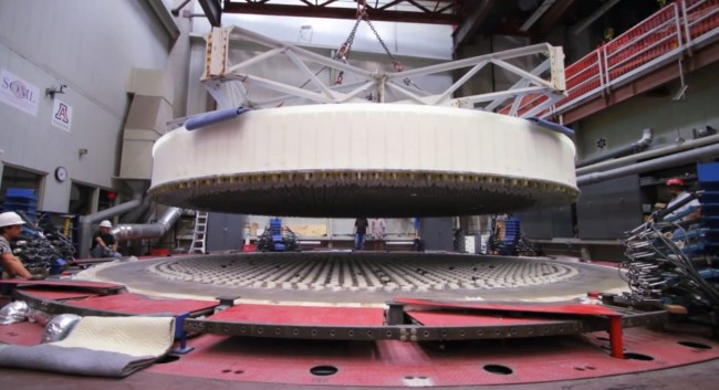

يوضع غطاء على سطح القالب؛ ثم يُؤتَى بالجزء العلوي من الحوض ” وهو بمثابة الجزء العلوي من الفرن “، حيث يحتوي على لفائف تسخين في الجدران والغطاء؛ وهما يرفعان درجة الحرارة داخل القالب إلى درجة حرارة 1160 درجة مئوية.
تُستخدم في تلك العملية التصنيعية للمرآة أيضاً، عملية فريدة من نوعها تدعى ” spin cast “، التي يتم فيها تدوير الفرن ” جعله يدور” أثناء التسخين ليُذيب الزجاج داخل القالب. هذه العملية تعطي سطح المرآة شكلاً مستديراً مُتكافئاً؛ حيث تدور المرآة ” داخل الفرن ” بمعدل خمس دورات في الدقيقة.
هذا الفيديو سيقرب لك الصورة بشكل أفضل، و ستشاهد معجزة علمية حقيقة في صنع مرآة؛ بشكل مذهل.
بعد ذلك؛ يتم الحفاظ على درجة الحرارة العالية داخل الفرن؛ لمدة أربع ساعات للسماح للزجاج بالذوبان وملء القالب بشكل متجانس. ثم بعدها؛ يتم تبريد الزجاج سريعاً إلى درجة 900 درجة مئوية، ويترك في المرحلة النهائية ليَبْرد ببطء أكثر لمدة ثلاثة أشهر، لتجنب التوتر أو ” التبلور ” السريع في المرآة.

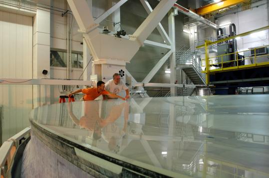

رابعاً وأخيراً: الصقل أو التلميع
السطح النهائي هو عبارة عن طبقة رقيقة من الألومنيوم؛ مما يعطي مجالاً أوسع وأقصى قدر من الانعاكسية. جميعُ تلك المرايا السبع، مصنوعة ومصقولة بمعايير بصرية طبية دقيقة، ويحيد السطح النهائي المصقول عن الهيكل المطلوب بمقدار 25 نانومتر، أو بمقدار 20/1 للطول الموجي للضوء الأخضر .
المقاييس البصرية للمرايا
بعد صقل المرآة، يتم اختبارها مراراً وتكراراً لضمان جودتها، وأنها قد وصلت إلى الهدف المطلوب. هذه المرحلة تسمى ” مرحلة المقاييس البصرية “، و هي أهم جزء يتم العمل عليه بدقة أثناء التصنيع.
وفقاً لترتيب المرايا داخل الخلية السداسية، كل مرآة يجب أن تكون شبه كروية إلى حدٍ كبير، وسطحها منحنٍ بشكل حاد بدرجة انحناء محددة، وأحد جوانب المرآة يكون أكثر سماكة عن غيره؛ بنسبة تصل إلى 14 ملم عن بقية الجوانب.
ما يزيد الأمر صعوبة؛ هو أن كل قطعة مرآة تُصنع بشكل منفصل. والمطلوب؛ هي أن تكون جميعُها لها نفس درجة الانحناء المحددة، ومقاييس التصنيع، مما يُسمح لها بالتقاط الضوء وفقاً للهدف والمعايير المُخطط لها.
لتحقيق ذلك، يتم صنع كل مرآة، وفور الانتهاء من مرحلة التلميع، تُقاس معاييرها بعناية. نتائج هذه القياسات، تعد كدليل على تقدمها كما يقول القائمون على المشروع. بعد ذلك؛ تأتي مرحلة التصحيح البصري.
