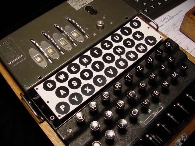

أضيفت لاحقًا على إنجما M4 طابعة صغيرة (بالألمانية: Schreibmax) كانت تطبع 26 حرفًا على شريط ورقي صغير. كانت هذه الطابعة ضرورية مع مشغل آخر يقرأ المصابيح ويكتب الحروف الناتجة. وضعت الطابعة (Schreibmax) على آلة إنجما ووصلت إلى لوحة المصابيح. ولتوصيل الطابعة، كان من الضروري إزالة غطاء المصابيح وكل المصابيح أيضًا. ويمكن للطابعة -إضافة لفائدتها في تحسين أمن العملية- أن توضع في مكان بعيد مثل مكتب ضابط الإشارة المشغل للآلة الذي يمكنه أن يرى النص الكامل بعد فك التعمية.
إضافة أخرى إلى آلة إنجما، كانت لوحة مصابيح إضافية. فإذا تم تجهيز الآلة بلوحة مصابيح إضافية، تم تعريض الغلاف الخشبي للآلة. لقد كان هناك نسخة عن لوحة المصابيح يمكن توصيلها لاحقًا، ولكنها تتطلب كما في حالة الطابعة (Schreibmax)، نزع لوحة المصابيح الأساسية وكل المصابيح. لقد سمحت هذه اللوحة لشخص بعيد أن يقرأ الرسالة بعد فك التعمية بدون أن يراها عامل فك التعمية.
في عام 1944، أضاف لوفتفافيه (سلاح الجو الألماني) مفتاحًا كهربائيًا إلى لوحة المآخذ وسماه الساعة. كان عبارة عن صندوق صغير يحتوي على مفتاح كهربائي ذي أربعين موضعاً، يمكنها أن تحل محل المآخذ المفترضة. بعد توصيل المآخذ كما هو محدد في لوحة المفاتيح اليومية، يدير المشغل المفتاح إلى أحد المواقع الأربعين، وكل وضع يعطي توليفة مختلفة من توصيل المآخذ. معظم توصيلات المآخذ هذه كانت، وعلى عكس المآخذ المفترضة، ليست مزدوجة (pair-wise). ففي أحد مواضع المفتاح، لا تفعل الساعة شيئًا سوى محاكاة توصيلات الأسلاك بالمآخذ.
