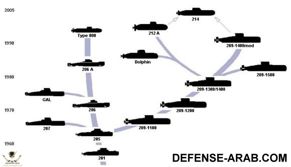

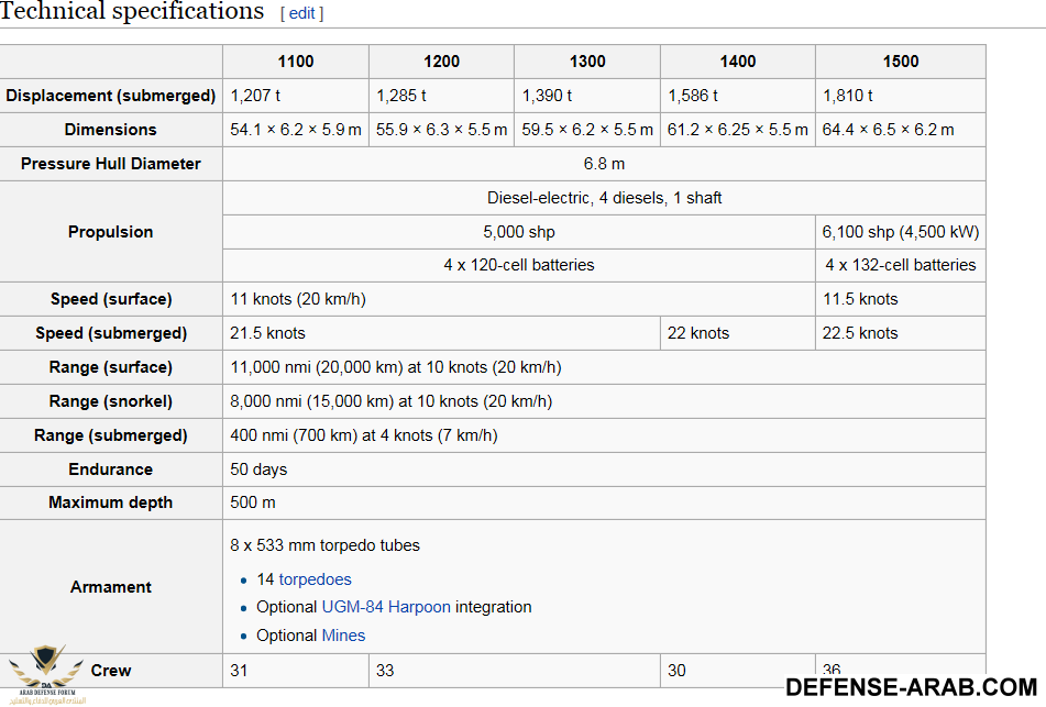

بالمناسبه لماذا لم تتعاقد مصر على الطراز الاعلى ١٥٠٠
اذكر حين تم الاعلان ان مصر ستحصل على اعلى تكنوليجيا اعتقد البعض ان مصر ستحصل على اعلى طراز وهو ال١٥٠٠
و اتضح انها ١٤٠٠ اذا فرضنا صحه معلومات الويكيبديا

الطراز 1400mod احدث من 1500
الطراز الاعلى ١٥٠٠ هو اكبر و اثقل و بالتالى يستوعب معدات و تجهيزات اكثر
http://www.globalsecurity.org/military/world/europe/type-209.htm
Depending on the specific requirements ordered by different customers, the size of the submarines increased from the original 1000t displacement and in some cases by as much as 50%. The additional size and space were needed to accommodate increases in range, crew living quarters, more electronic equipment and in some instances increased diving depth. The net result has been the emergence of the "Type 209 family" comprising very varied submarines as family members
http://www.naval-technology.com/projects/sskmanthatisi/
http://www.nationalcoldwarexhibition.org/research/collections/type-206-type-209-class/

الاحدث ليس بالارقام و الا كانت التايب 214 افضل من 212 عموما هناك فرق بين تايب209-1400 و 1400مود

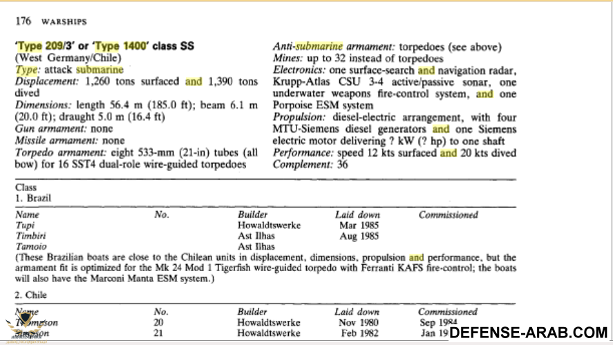

استاذي الفاضل ،، هناك فارق بين النسخة 1400 والنسخة HDW Class 209/1400mod وهي احدث الاصدارات على الاطلاق وازاحتها تصل الى 1600 طن مقابل 1390 طن للنسخة 1400 وطولها 62 متر مقابل 56.4 متر للنسخة 1400 والعرض 7.6 متر والارتفاع 5.8 متر مقابل 6.1 و5 متر للنسخة 1400
نسخة جنوب افريقيا الهيروين كلاس Heroine Class هي Type 209/1400mod
من موقع شركة TKMS نفسها النسخة HDW Class 209/1400mod هي الاحدث في عائلة الـ209 :
The HDW Class 209/1400mod submarine is the most recent version of the HDW Class 209 "family" in a line of 63 boats contracted with 14 customer navies
Like all its predecessors, HDW Class 209/1400mod is a compact and reliable submarine featuring most recent technology, high combat strength, extraordinary battery payload and low signatures. Its comprehensive mission profiles include not only maritime defence and conflict prevention, but also surveillance and intelligence gathering tasks. It is also ideally suited for Special Forces operation missions.
In order to increase their indiscretion rate, HDW Class 209 boats may be equipped with a HDW fuel cell plug-in section for air-independent submarine propulsion. Such integration can be carried out during a regular midlife modernisation and leads to a considerable increase in submerged endurance.
https://www.thyssenkrupp-marinesystems.com/en/hdw-class-209-1400mod.html

تمام
يبقى كلام راجح و egy lion مظبوط
علشان أبقى صريح انا مخدتش بالى من الموديل 1400 mod
لا و اول مره اسمع عنه أساسا
تقصير منى
بس انا كنت بقارن بين ١٤٠٠ و ١٥٠٠
وكنت بتكلم على هذا الأساس
ما النسخه التى تعاقدت عليها مصر
١٤٠٠ و لا ١٤٠٠ مود
تمام
تقصير منى
١٤٠٠ و لا ١٤٠٠ مود
عادي جل من لا يسهو :) ،، النسخة المصرية 1400mod لأنها هي احدث حاجة متاحة عند الشركة وقائد القوات البحرية اكد اننا متعاقدين على احدث نسخة مبنية على احدث ماوصله الطراز ده
