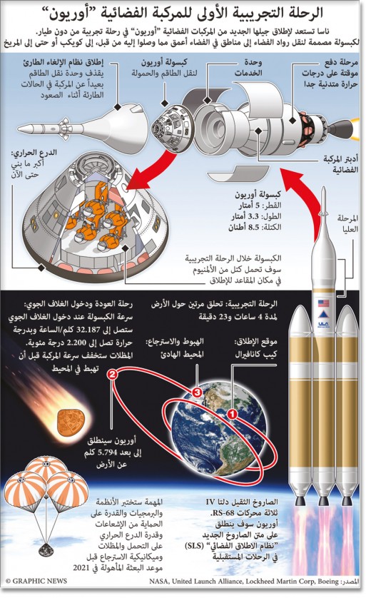

كما ان مركبة الفضاء اوريون تتكون من ثلاثة أجزاء رئيسية هي نظام إطلاق و إحباط launch abort system, or LAS ووحدة الطاقم ووحدة الخدمة.
اما بالنسبة الي رواد الفضاء سوف يجلسون في الجزء الأوسط التي هي وحدة الطاقم وفي حالة حدوث حالة طارئة أثناء الإطلاق أو الصعود إلى المدار فان LAS سوف تقوم في ميلي ثانية بعملية دفع وحدة الطاقم من الجزء العلوي من الصاروخ إلى بر الأمان كما ان LAS تشبه البرج على رأس وحدة الطاقم ويوجد تحت وحدة الطاقم وحدة الخدمة كما انها سوف تحمل باستخدام أنظمة الطاقة والدفع وستعمل بواسطة ألواح شمسية على مجموعة وحدات الخدمة التي سوف تتبع ضوء الشمس لجمع الطاقة وسوف تسمح هذه المركبة الفضائية على البقاء في المدار لعدة أشهر في كل مرة

مركبة الفضاء أوريون شكلها مخروطي ، ومصممة لركوب 4 من رواد الفضاء.
ارتفاعها:~ 3,3 متر
القطر: ~ 5 متر
    • حجمها: 19,55 متر³ (وهي أكبر من مركبة أبولو 3 مرات)
الأوزان:
وزن مركبة الرواد (CM): 8.913 كيلوجرام
وحدة الخدمة (SM) (أسطوانية الشكل) : 12.336 كيلوجرام (للذهاب إلى القمر ) أو 8.807 كيلوجرام (للذهاب إلى محطة الفضاء الدولية )
نظام الإنقاذ (LAS): 7.062 كيلوجرام
جهاز ربطها بالصاروخ الحامل : 1.639 kg
وزنها الكلي: 29.950 kg (للذهاب إلى القمر) أو 27.214 كيلوجرام (للذهاب لمحطة الفضاء الدولية )
قوة الدفع لمحرك وحدة الخدمة : 27 كيلو نيوتن ، ويعمل بوقود مونوميثيل هيدرازين .
بالإضافة إلى 8 محركات صغيرة للتوجيه ؛ قوة دفع كل منها 4و0 كيلو نيوتن .

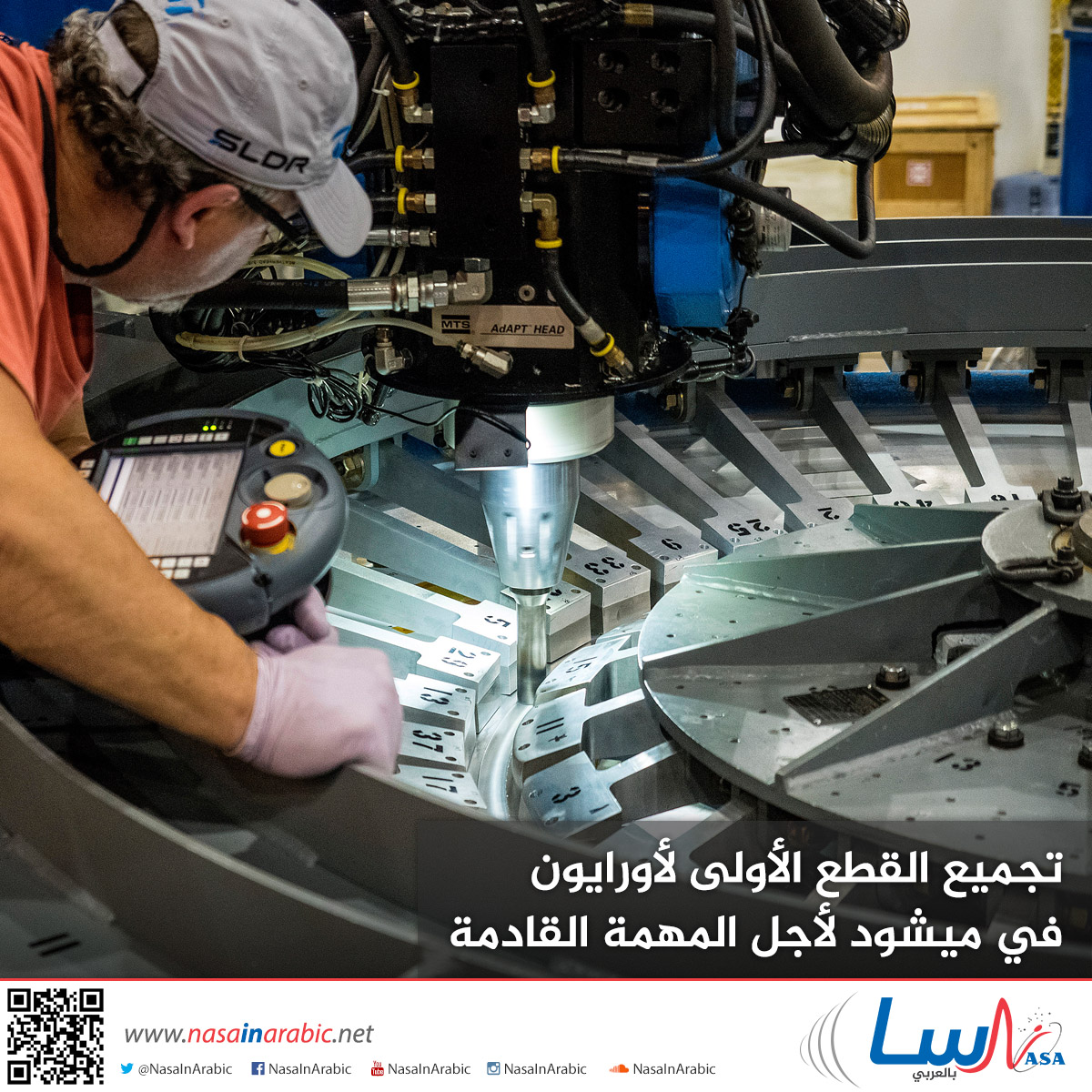

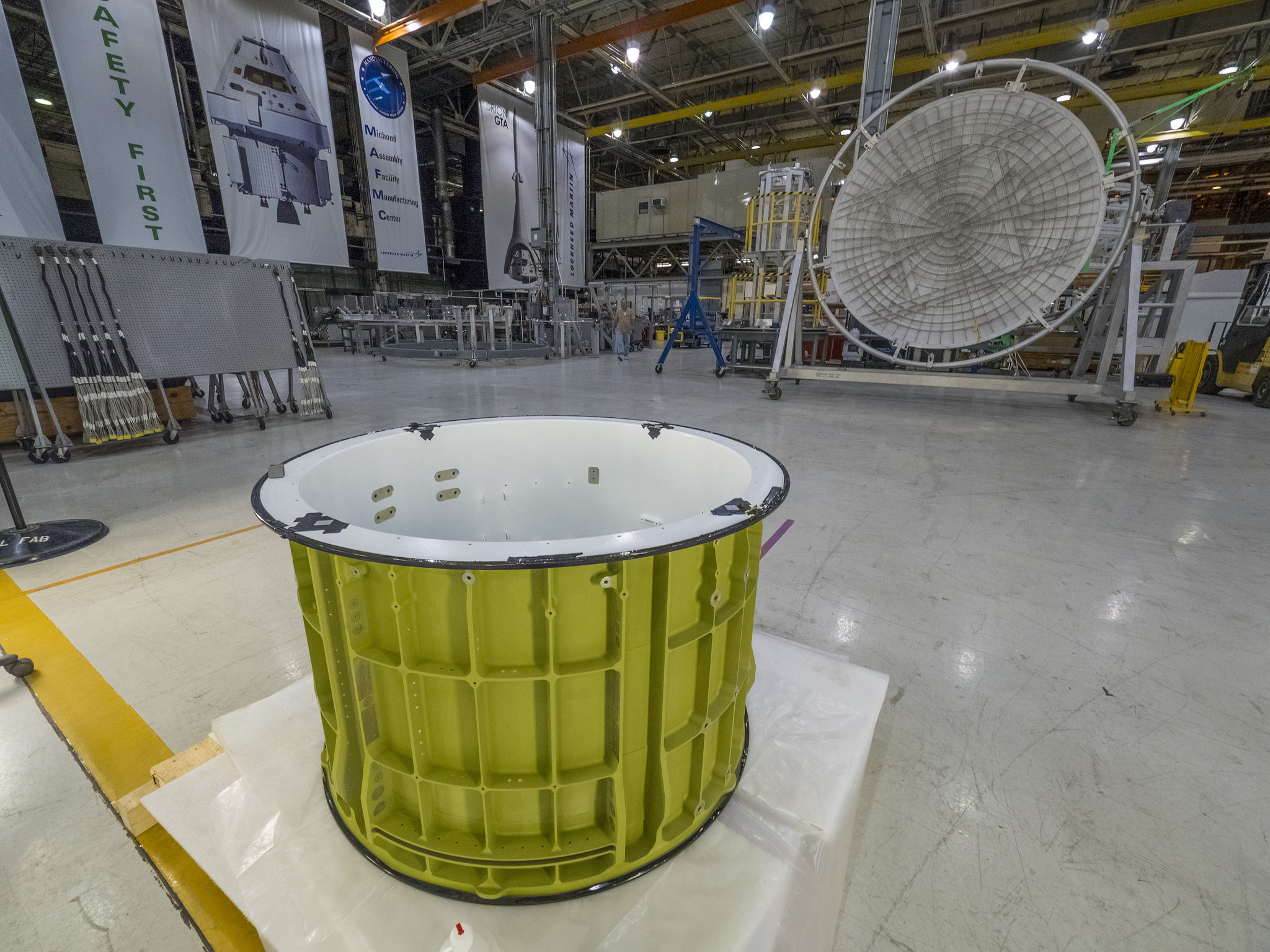

تجميع القطع الأولى لأورايون في ميشود لأجل المهمة القادمة
في مرفق التجميع ''ميشود'' التابع لناسا والواقع بنيو أورليانز، لَحَم مهندسون جزأين من البنية الأولية المكونة للمركبة الفضائية أورايون في يوم 5 سبتمبر/أيلول. ستحلق هذه الأخيرة خلال المهمة الاستكشافية -1، وهو أول تحليق لأورايون فوق صاروخ ''نظام الإطلاق الفضائي'' (SLS).
حقوق الصورة: ناسا.

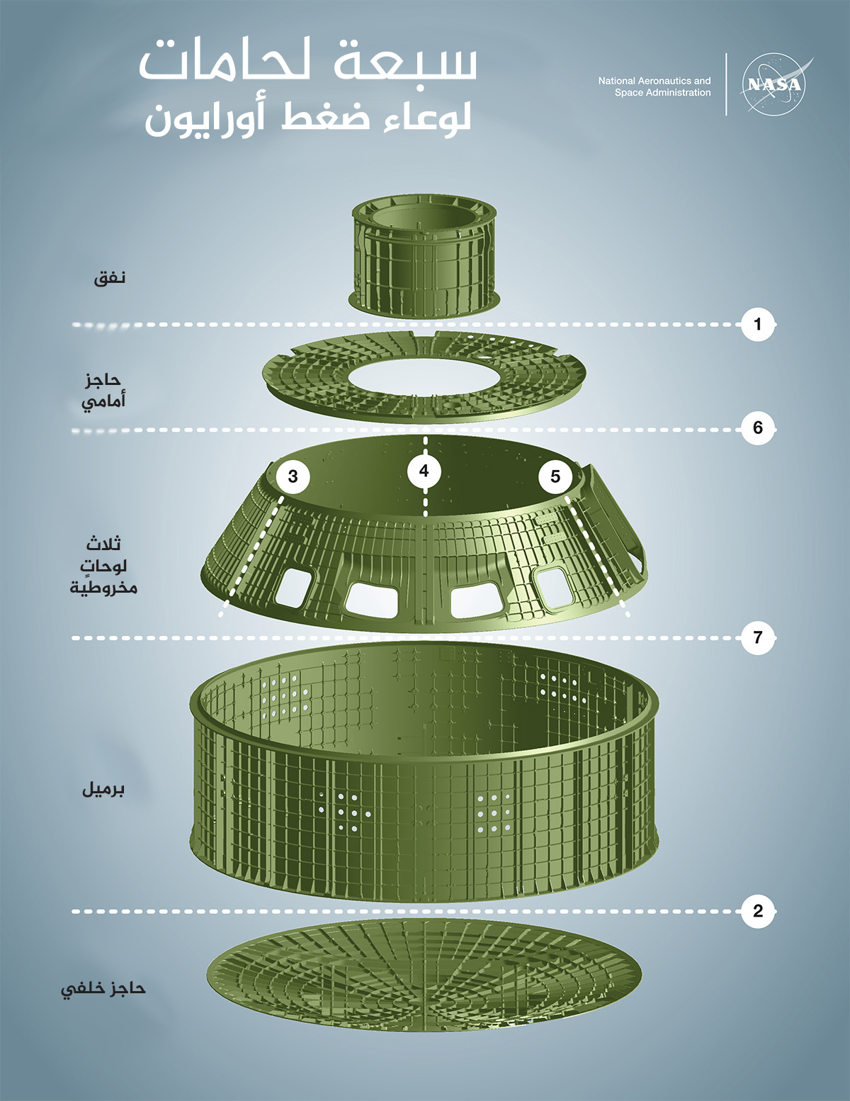

يبين هذا الرسم البياني القطع السبعة لبنية أورايون الأولية، وترتيب لحمهم مع بعضهم البعض. حقوق الصورة: ناسا.
تتكون البنية الأولية لوحدة طاقم أورايون من سبعة قطع كبيرة من الألومنيوم، والتي ينبغي لحمها بطريقة مفصّلة ودقيقة. يربط أول لحام النفق بالحاجز الأمامي الذي يتواجد في أعلى المركبة الفضائية، كما يحوي العديد من الأنظمة الحساسة والمهمة لأورايون، من مثل المظلات التي تنبسط أثناء العودة إلى الأرض. سيسمح نفق أورايون، مع وجود فتحة للربط والهبوط، للفريق بالتنقل بين وحدة الطاقم ومركبة فضائية أخرى.
قال مارك جيير Mark Geyer، مدير برنامج أورايون: ''تُركَّب أو تُدمج كل أنظمة أورايون، بما في ذلك أنظمته الفرعية، ضمن البنية الأولية. لذلك، تُعتبر بداية لحام العناصر الأساسية مع بعضها خطوة أولى حاسمة في صناعته." وأضاف: ''أنجز الفريق عملاً هائلاً للوصول إلى هذه المرحلة، وللتأكد أننا لدينا وحدات بناء سليمة لترتكزعليها بقية أنظمة أورايون."
اتبع المهندسون سلسلة من العمليات الدقيقة بهدف الاستعداد لعملية للحام. أولاً، نظّفوا القطاعات وغطّوها بمادة كيميائية وقائية لتحضيرها. ثم جهزوا كل عنصر بمقاييس الانفعال وتوصيلات، بهدف مراقبة المعدن خلال عملية التصنيع. قبل البدء بالعمل على القطع المتوجهة إلى الفضاء، تدرّب التقنيون على تلك العملية وصقلوا خبراتهم، وضمنوا وجود إعداداتٍ مناسبةٍ للأدوات المستعملة من خلال لحم مستكشف (pathfinder)، وهو نسخة شاملة للتصميم الحالي للمركبة الفضائية.
يقوم لوكهيد مارتين Lockheed Martin، المقاول الأساسي للمركبة الفضائية لصالح ناسا، بتصنيع قسم الطاقم في ميشود. تمكن الفريق، من خلال أعمال التعاون في التصميم والتصنيع، من تخفيض عدد اللحامات لوحدة الطاقم إلى أقل من نصف ما كان عليه في النسخة التجريبية الأولى لبنية أورايون الأولية، التي بُنيت وحلقت خلال اختبار التحليق الاستكشافي-1 (Exploration Flight Test-1) في ديسمبر/ كانون الأول الماضي. سوف تتضمن بنية المهمة الاستكشافية-1 سبعة لحام أساسية فقط، إلى جانب العديد من اللحامات الصغيرة لثقوب البدء والتوقف التي تركتها أدوات اللحام. لحامات أقل تعني مركبة فضائية أخف.
خلال الأشهر القادمة، بينما تصل القطع الأخرى لبنية أورايون الأولية إلى ميشود من محلات الآلات عبر البلاد، سيفحصها المهندسون وسيقيمونها للتأكد من استيفائها كل شروط التصميم الدقيقة قبل اللحام. حالما تكتمل، ستُنقل البنية إلى مركز الفضاء كينيدي التابع لناسا في فلوريدا، حيث سوف تُجمّع مع العناصر الأخرى للمركبة، وتُدمج مع SLS، وأخيراً تُعالَج قبل الإطلاق.

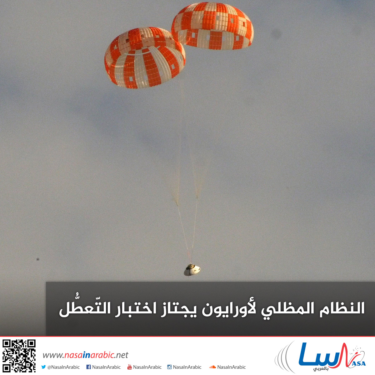

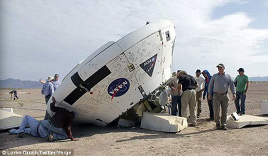

النظام المظلي لأورايون يجتاز اختبار التّعطُّل
هبطت نسخة اختبارية من المركبة الفضائية أورايون التابعة لناسا بنجاح تحت مظلتين أساسيتين في صحراء الأريزونا يوم 26 أغسطس/آب. في منطقة الاختبار ''يُومَا" التابعة للجيش الأمريكي. جرب مهندسون سيناريو تعطُّل حيث لا تفتح واحدة من بين المظلتين الصغيرتين للمركبة الفضائية وواحدة من مظلاتها الثلاث الأساسية. يساعد هذا الاختبار على ضمان هبوط آمن لركاب فضاء مستقبليين حين عودتهم من مهمات الفضاء الساحق، حتى في حالة حدوث عطل غير مخطط له في المظلة.
أكملت ناسا اختباراً هاماً للنظام المظلي الخاص بالمركبة الفضائية أورايون وقدرتها على القيام بدورها في حالة انبساطٍ جزئي أثناء العودة. في يوم 26 أغسطس/آب، هبطت نسخة اختبارية من المركبة الفضائية أورايون التابعة لناسا بنجاح تحت مظلتين أساسيتين في صحراء الأريزونا بعدما عطّل المهندسون عمداً مظلتين مختلفتين تُستعملان في مرحلة تثبيت وتبطيء المركبة الفضائية استعداداً للهبوط.

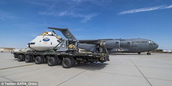

خلال الاختبار، أطلقت طائرة من طراز C-17 كبسولة تمثيلية لأورايون من قطاع الشحن على ارتفاع 35 ألف قدم، أو أكثر من 6.5 ميل، في سماء منطقة الاختبار يُومَا Yuma Proving Ground التابعة لجيش الولايات المتحدة، في يوما بولاية أريزونا.
بعد ذلك، بدأت تلك الكبسولة المبنية على نموذج هندسي مرحلةَ انبساط مظلتها. يملك ذلك النموذج كتلة مساوية لكتلة كبسولة أورايون التي تُطوّر لأجل مهمات الفضاء الساحق، ولوجهات أخرى مماثلة لنظام مظلته. تعمّد المهندسون محاكاة سيناريو تعطّل بحيث أن إحدى المظلتين الصغيرتين اللتين تُستعملان لتبطيء وتثبيت أورايون في ارتفاعٍ عالٍ، وواحدة من مظلاته الثلاث الرئيسية التي تبطئ قسم الفريق إلى سرعة الهبوط، لم تنبسط.
يقول س. ج. جونسون CJ Johnson، مدير مشروع في نظام أورايون المظلي: ''من الصعب نمذجة أداء مظلات أورايون باستعمال الحواسيب. لذلك، فاختبارهم في السماء يساعدنا في التوصل إلى تقييم أفضل والتنبؤ بكيفية عمل النظام''.
كجزء من الاختبار، قام المهندسون بعمل تغيير في الرافعات، التي تصل المظلات بالمركبة، وهو تعويض الفولاذ بالنسيج، بالإضافة إلى استعمال خطوط تعليق أخف للعديد من المظلات. كلا التغييرين يخفض من كتلة وحجم النظام.
النظام المظلي لأورايون جزءٌ جوهري لعودة الفرق المستقبلية التي ستسافر إلى كويكب، متجهةً إلى المريخ وإياباً إلى الأرض على متن المركبة الفضائية. تنبسط المظلات الأولى عندما يسافر قسم الفريق بسرعة تفوق 300 متر في الساعة، وبعد بضع دقائق، يمكّنها هذا النظام من الهبوط في المحيط بسرعة 20 متراً في الساعة.
يتكون ذلك النظام من 11 مظلة تنبسط في مرحلة محددة. تُسحب ثلاث مظلات من غلاف قطاع أورايون الأمامي الذي يحمي أعلى قسم الفريق -حيث تُخزن المظلات- من حرارة الدخول إلى الغلاف الجوي الأرضي مجدداً. بعد ذلك، تنبسط مظلتان صغيرتان لتَبْطِيء الكبسولة وجعلها تستقر. ثم تسلّ تلك المظلات الثلاث التجريبية الخيوطَ الرئيسية ذات اللون الأبيض والبرتقالي، والتي تحمل أورايون خلال 8 آلاف قدم، وهي المسافة المتبقية حينئذ لإكمال الهبوط.
تُخزَّن مظلات أورايون الأساسية على شكل حزم مكثفة، وتتموضع في الجزء العلوي من المركبة الفضائية. عندما تكون منتفخةً بالكامل، يُمكن أن تغطي تقريباً ملعب كرة قدم بأكمله.
خلال اختبار التحليق الفضائي لأورايون سنة 2014، أدى النظام المظلي دوره على أحسن وجه، مما مكّن المركبة الفضائية من عبور الغلاف الجوي الأرضي والهبوط في المحيط الهادئ بعدما سافرت 3600 ميل في الفضاء.
إن الإنزال الجوي الذي أُنجز يوم الأربعاء هو الاختبار ما قبل الأخير ضمن سلسلة هندسية، قبل بداية الاختبارات السنة المقبلة من أجل تأهيل النظام المظلي هذا لمرحلة الرحلات المأهولة.
ستحتوي سلسلة التأهيل ثمانية إنزالات جوية موزعة على ثلاث سنوات. وخلال هذه الفترة، سيُعرَّض البناء النهائي لظروف قاسية بهدف ضمان عودة آمنة لركاب الفضاء.
أكملت ناسا اختباراً خطيراً للنظام المظلي للمركبة الفضائية أورايون يوم 26 أغسطس/آب. نزلت نسخة اختبارية من أورايون في صحراء الأريزونا بعد عطل مخطَّط له، وقد أصاب مظلتين تُستعملان لتثبيت وتبطيء المركبة الفضائية استعداداً للهبوط.
خلال الاختبار، أطلقت طائرة من طراز C-17 كبسولة تمثيلية لأورايون من قطاع الشحن على ارتفاع 35 ألف قدم، أو أكثر من 6.5 ميل، في السماء فوق منطقة الاختبار يُومَا التابعة لجيش الولايات المتحدة، في يُومَا بولاية أريزونا. دخل النموذج الهندسي -الذي يملك كتلة ووجهات مماثلة للنظام المظلي بما أن أورايون طوّرت لأجل مهمات الفضاء الساحق- حينئذ مرحلة انبساط مظلته.
تعمّد المهندسون محاكاة تعطّل إحدى المظلتين الصغيرتين اللتين تُستعملان لتَبْطِيء وتثبيت أورايون في الهواء، وواحدة من مظلاته الثلاث الرئيسية التي تُعتمد قصد إبطاء قسم الفريق إلى سرعة الهبوط، فلم تنبسط. كان اختبار الإنزال الجوي ذلك الأربعاء هو الاختبار ما قبل الأخير ضمن سلسلة هندسية، قبل بداية الاختبارات السنة المقبلة قصد تأهيل النظام المظلي هذا للرحلات المأهولة.
https://nasainarabic.net/orion/articles/view/orion-parachute-system-withstands-failure-test

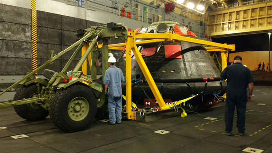

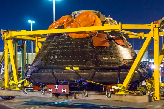

خضوع نوافذ أورايون للفحص في مركز كينيدي للفضاء

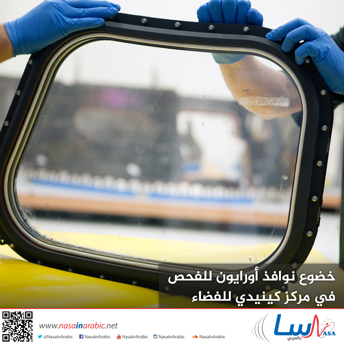

داخل بناء نيل أرمسترونغ للتفحص والعمليات الموجود في مركز فضاء كيندي التابع لناسا في ولاية فلوريدا، أزال التقنيون نافذة حرارية جانبية من واحدة من ألواح التغطية الخاصة بالمركبة الفضائية أورايون.
تم إزالة لوحات التغطية والنوافذ الحرارية السليمة بسهولة بعد فشل نظام الإقلاع، وعودة المركبة الفضائية إلى كينيدي في أواخر ديسمبر/كانون الأول 2014.
تجري عملية الإزالة والتفكيك لجميع النوافذ بعد الرحلة للبحث عن أي إشارات عن آثار حطام مداري أو نيزكي، أو أي أضرار أخرى محتملة لحقت بالزجاج.
أقلعت أورايون على متن الصاروخ الثقيل للتحالف المتحد للإطلاق "دلتا 4"Delta IVفي التجربة الأولى لرحلة الطيران في 5 ديسمبر/كانون الأول 2014، وبعد قيامها بمدارين لمهمة امتدت 4.5 ساعة، هبطت أورايون في المحيط الهندي واستردتها شركة لوكهيد مارتن والبحرية الأمريكية ووكالة ناسا، ومن ثمَّ تم تأمين المركبة الفضائية بشكلٍ جيد على متن السفينةUSS Anchorage، التي عادت بها إلى القاعدة البحرية في سان دييغو حيث تم تفريغها، ووُضعت في حاوية ونُقلت مرة أخرى الى مركز كينيدي للتحليل.
ستُقلع أورايون مرةً أخرى على متن صاروخ نظام الإقلاع الفضائي التابع لوكالة ناسا SLS، وستساعد أورايون في إتاحة المجال للمهمات الطويلة في الفضاء السحيق والاتجاه نحو كويكب، ونحو المريخ.
https://nasainarabic.net/orion/arti...undergoing-inspection-at-kennedy-space-center

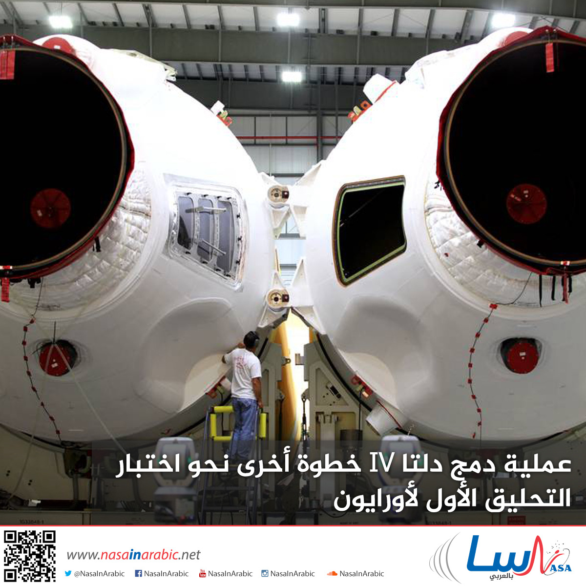

عملية دمج دلتا IV خطوة أخرى نحو اختبار التحليق الأول لأورايون
أحرز المهندسون العاملون على اختبار التحليق الأول للمركبة الفضائية أورايون التابعة لناسا المخطط له في ديسمبر هذا العام تقدما ملحوظا في التحضيرات لهذا الحدث. فقد تم مؤخرا دمج العناصر الرئيسية الثلاث للنظام الصاروخي الثقيل للصاروخ United Launch Alliance (ULA) Delta IV، و هو ما يعد الخطوة الأولى على طريق الإقلاع الذي سيُرسل المركبة الفضائية أورايون بعيداً عن الأرض ليسمح لناسا بتقدير أداء المركبة الفضائية في الفضاء.
تم وصل لب المعززات الصاروخية الثلاث في منشأة HIF، الموجودة في قاعدة القوى الجوية كاب كانافيرال في فلوريدا. و يقع بناء HIF في مجمع الإقلاع الفضائي 37، و هو المكان الذي ستقلع منه المهمة.
و قد تم وصل المعزز الأول إلى مركز الصاروخ في شهر يونيو، أما الثاني فوُصل في بدايات شهر أوغست.
تقول Merri Anne Stowe، من مركز قسم أنظمة أسطول ناسا الموجود في برنامج خدمات الإقلاع (LSP): "تم إجراء العمليات اليومية من قبل ULA. فدور ناسا يكمن في مراقبة سير كل الأمور، و المساعدة إذا ما طرأ طارئ ما".
شرحت Stowe بأن خبراء من برنامج خدمات الإقلاع في ناسا قد عملوا خلال الاختبار الرئيسي على مراقبة العمل الذي تم في قاعدة القوى الجوي كاب كانافيرال في الهنغار AE، المقر السابق لمركز بيانات الإقلاع الخاص بمركز كينيدي للفضاء. و من هذه المنشأة يمكن للمهندسين مراقبة كل من الصوت، و البيانات، بالإضافة إلى أخذ القياسات عن بعد، و مراقبة أنظمة الفيديو التي تدعم مهمات الإقلاع. يوجد مطار فلوريدا الفضائي التابع لناسا في المكان الذي بُنيت فيه أورايون و يتم فيه تصنيعها.
تم تجميع مراحل صاروخ دلتا IV في مصنع ULA في ديكاتور بألاباما، على بعد حوالي 20 ميل من هانسفيل. وبعد الانتهاء، تم شحن مكونات الصاروخ إلى نهر تينيسي وصولا إلى خليج المكسيك. و من هناك، تم نقل المكونات إلى كاب كانافيرال في 6 مايو. ثم تم نقل مكونات المرحلة الأولى من الصاروخ بعدها إلى HIF من أجل عمليات ما قبل الطيران.
تقول Stowe: "بعد تجاوز عمليات فحص المراحل المركزية الثلاث و تجهيزها، تم تركيب الدعامات، التي تصل مراحل المعززات مع القلب المركزي للصاروخ. و قد تم كل ذلك بشكل أفقي".
يبلغ طول قلوب المعززات الثلاث 134 قدما، أما قطرها 17 قدما. و يمتلك كل منهما محرك RS-68، الذي يستخدام الهيدروجين و الأوكسجين السائلين كوقود دفع نفاث يُنتج 656000 باوند من قوة الدفع. و تُولد هذه المعززات الثلاث مجتمعة ما يُعادل1.96 مليون باوند من قوة الدفع.
أما المرحلة الثانية من الصاروخ دلتا IV فيبلغ طولها 45 قدما و قطرها 17 قدما. تستخدم هذه المرحلة محرك RL 10-B-2، الذي يحرق أيضا الأوكسجين و الهيدروجين السائلين ليُولد قوة دفع تصل إلى 25000 باوند.
تقول Stowe عن هذه المرحلة الثانية: "تم أخذ المرحلة الثانية للصاروخ إلى مركز عمليات دلتا من أجل المعالجة قبل وصولها. ثم تم نقلها إلى HIF في 29 أوغست. و قد تمت جدولة تركيبها بشكل متزامن مع المرحلة الأولى في 12 سبتمبر".
سيتم استخدام المرحلة العُلوية نفسها في نظام الإقلاع الصاروخي الثقيل التابع لناسا (SLS). و من المتوقع أن يكون نظامSLS، أقوى من أي صاروخ تم بناؤه حتى الآن، و قادرا على إرسال البشر على متن أورايون إلى وجهات فضائية بعيدة، مثل الكويكبات و المريخ.
تضيف Stowe: "لقد أصبحت معدات التحليق الاستكشافي الاختباري جاهزة كلها و مركبة معا. و يبدو أن التخطيط المسبق قد بانت ثماره، فليس علينا التعامل مع سلسلة من المشاكل".
حالما يتم الانتهاء من تركيب مراحل مركبة الإقلاع و فحصها، فالخطوة التالية ستكون مراجعة اختبار الجاهزية.
تقول Stowe:" ستؤدي هذه العمليات مجتمعة إلى التأكد من جهوزية كافة أجزاء الصاروخ دلتا IV من أجل التحرك إلى منصة الإقلاع حيث سيتم تركيب المركبة الفضائية أورايون".
سيستخدم التحليق الاختباري القادم صاروخ دلتا من أجل الإقلاع بالمركبة أورايون إلى ارتفاع يصل إلى 3600 ميل فوق سطح الأرض. و خلال مدارين يمتدان على أربع ساعات، سيقيم المهندسون الأنظمة الحرجة من أجل عمل الطاقم، و نظام التوقف الطارئ للإقلاع، و الدرع الحراري، و أيضاً نظام المظلات.
ستؤثر البيانات التي سيتم جمعها على قرارات التصميم، و تؤكد النماذج الحاسوبية الموجودة. كما سيُخفض هذا التحليق أيضا من مخاطر المهمة الإجمالية و من تكاليف لاحقة لعمليات التحليق بأورايون.
و من المخطط بعدها أن تدخل الكبسولة إلى الغلاف الجوي للأرض من جديد بسرعة 20000 ميل في الساعة، مولدة حرارة تصل إلى 4000 درجة فهرنهايت قبل أن تهبط في المحيط الهادئ.
