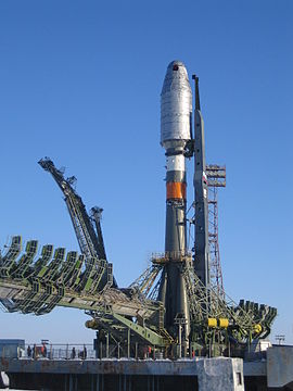

كان مقررا أن يقوم "أريان سبيس" بإطلاق جايا لوكالة الفضاء الأوروبية إيسا في نوفمبر / ديسمبر 2013 ولكن في أكتوبر 2013 حدثت بعض المشاكل التقنية ، مما أدى إلى تأجيل الإطلاق إلى نافذة اطلاق أخرى ، وتقرر اختيار يوم في ديسمبر 2013/ أو يناير 2014.
وقد تم اطلاق جايا على قمة صاروخ حامل من نوع سويوز من غويانا الفرنسيةبأمريكا الجنوبية يوم 19 ديسمبر 2013.
سيتم توصيله إلى مدار وسطي بين الأرض و الشمس في نقطة لاغرانج 2 ( L2 ) ، يكون فيها مزاملا للأرض في دورانها حول الشمس وفي نفس الوقت يقع خلفها بعيدا عن الشمس (في طل الأرض) ، فلا تشوشر أشعة الشمس على قياساته .
