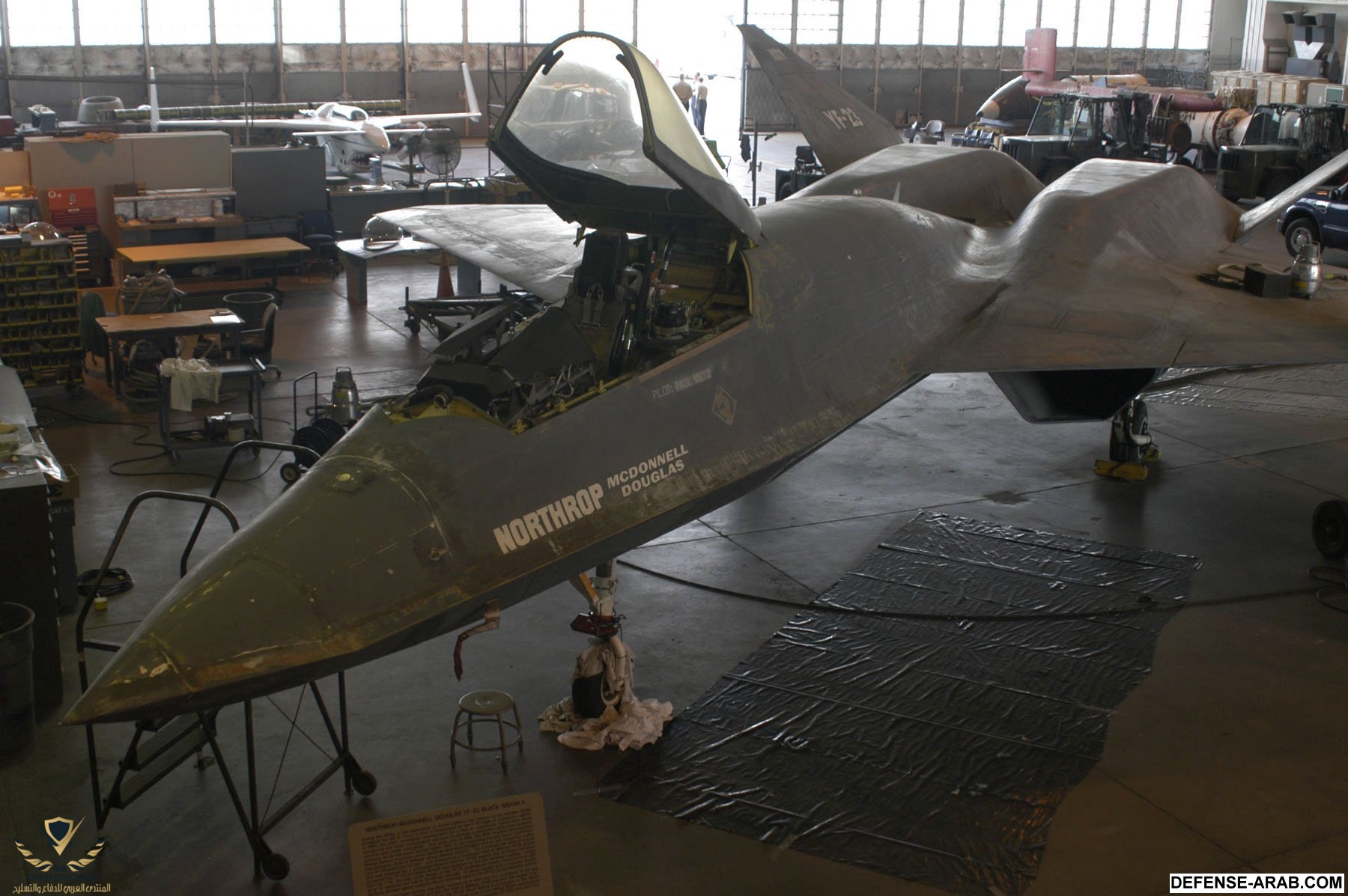

في أوائل الثمانينيات بدأت المعلومات تتوارد لأجهزة الإستخبارات الأمريكية أن السوفيت يعكفون على صناعة طائرة سوخوى جديدة !!!!!!
( سنعرفها كلنا مستقبلا باسم السو-27 أو الفلانكر ) كى تكون ندا لل " F-15 " .... و الأمريكان لن يسمحوا للسوفيت بالتفوق كما نعلم .... لذا فهم يحتاجون طائرات جديدة بمواصفات جديدة .... مواصفات لا يقدر السوفيت عليها .... مواصفات تجعل الأمريكان يسبقون السوفيت بجيل كامل ... مواصفات تنقل صناعة الطيران الأمريكية إلى جيل مختلف جذريا عن الطائرات الموجودة حاليا .... و كان الحل الذى قدمته شركة نورثروب هى الأرملة السوداء أو ال ( YF-23 ) ...

قبل أن نتحدث عن خصائص الأرملة السوداء يبقى أن نقول أن هذا المشروع –مشروع ال "Advaced Tactical Fighter" كان به متنافسين رئيسيين .... المتنافس الأول كان تحالف شركتى ( نورثروب و ماكدونيل دوجلاس ) برائعتهم ال ( YF-23 ) أو "الأرملة السوداء" و التى خسرت المنافسة للأسف .... و المنافس الثانى الفائز فى هذا السباق كان تحالف العملاقين ( لوكهيد و بوينج ) بطائرتهم ال ( YF-22 ) و التى عرفت فيما بعد باسم ال " F-22 " أو" الرابتور الرهيبة ".

و صمم البنتاجون علي أن تقوم شركة ( نورثروب ) بتحطيم و تقطيع هذه التحفة حتي لا تقع اسرارها في يد أحد و رفض المسئولون في (نورثروب) هذه الفكرة تماما و ظلت الطائرتين في قاعدة (إدواردز الجوية) بعد ان قام المسئولون في البنتاجون بتفكيك كل اسرارها من محركات و رادارات و انظمة تحكم .... ظلا مجرد هيكلين معدنيين شاهدين علي ما وصلت له قدرات المهندسين و الفنيين في شركة ( نورثروب ) يوما ما .... و بعد مفاوضات مضنية مع الحكومة الأمريكية إستطاعت ( نورثروب ) أخذ إحدي الطائرتين و العودة بها لمقر الشركة الأم .
