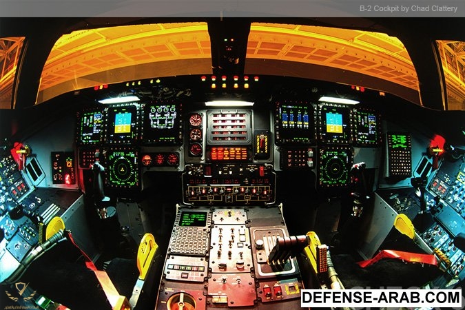

1- فى سبيل جعلها اكتر القاذفات تفوقا تم تدعيمها بنظم الكترونيه متقدمه جدا وايضا يتم تحديثها بشكل مستمر فقد تم اخر تحديث لها فى 2008
ليشمل (( الرادارات وحواسيب الطائره وايضا البرامج المشغله لها ))
2- تستخدم ايضا نظام ملاحه رقمى بالكامل مدمج مع الرادار و نظام الحفاظ على الارتفاعات (فى الارتفاعات المنخفضه ) وايضا يعمل بالتكامل مع نظام
الملاحه العالمى بالاقمار الصناعيه GPS.
3- وتم تزويدها بأنظمة "RWR" أو نظام التحذير من العدائيات وتصنيفها على حسب الاهميه وقدراتها ايضا !!
4- وتم ايضا تزويدها بنظام فحص دائم لمراقبه عمل المئات من المكونات على متن الطائره وهو يعمل بشكل دائم للحفاظ على كفائه الطائره .
5- وطبعا تم دعمها بوصلتين مختلفتين لنقل المعلومات او الصور او الفيديوهات والاتصالات بين الطاقم ومراكز التحكم والسيطره الوصلتين هما
(link 16) الشهيره .. و واحدة تانية طبعاََ مؤمنه اكثر و تعمل بواسطه "الاقمار الصناعيه العسكريه" …​
6- وللتحكم فى طائره مثل هذه تم اللجوء لنظام التحكم الاكترونى فى التوجيه او fly-by-wire ويستخدم فى هذا حاسوب رباعى للسيطره
على الطائره والحفاظ على ثباتها !!​
