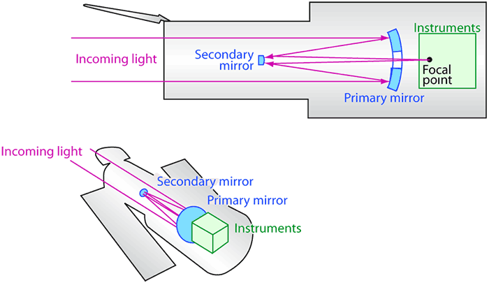

ينتمي هابل إلى نوع من التلسكوبات يُعرف بعاكس كاسيغرين (Cassegrain reflector). حيث يقوم الضوء بصدم المرآة الرئيسية، أو الأولية، ليرتد الضوء بعدها عن هذه المرآة الأولية، ويواجه المرآة الثانوية. و من ثم تقوم المرآة الثانوية بتركيز الضوء عبر ثقب موجود في مركز المرآة الأولية يؤدي إلى الأجهزة العلمية للتلسكوب.
غالبا ما يعتقد الناس وبشكل خاطئ أن طاقة التلسكوب تكمن في قدرته على تكبير الأجسام. لكن في الواقع، تعمل التلسكوبات من خلال جمع كمية أكبر من الضوء من تلك التي تجمعها العين البشرية. فكلما كانت مرآة التلسكوب أكبر، كلما تمكن التلسكوب من جمع كمية أكبر من الضوء، وبالتالي تحسين رؤيته. يبلغ قطر المرآة الرئيسية لتلسكوب هابل 94.5 انشا (2.4 متر). كما تعد هذه المرآة صغيرة بالمقارنة مع تلك المرايا الموجودة في التلسكوبات الأرضية الحديثة، التي يُمكن أن يصل قطرها إلى حوالي 400 إنش (1000 سنتمتر) وربما تفوق ذلك أيضا، ورغم ذلك فإن موقع هابل خلف الغلاف الجوي للأرض يُمكنه من الحصول على وضوح أكبر.

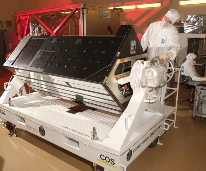

المحلل الطيفي للأصول الكونية (COS)، أداة جديدة أخرى على متن هابل وهي عبارة عن راسم طيف يُشاهد فقط الضوء فوق البنفسجي. يلعب راسم الطيف (Spectrographs) دوراً مشابها للموشور، حيث يقوم بتحليل الضوء القادم من الكون إلى ألوانها الأساسية. يقدم هذا الأمر "بصمة" طول موجي محددة للجسم الذي تتم مراقبته، مما يعطينا معلومات عن درجة حرارته، وتركيبه الكيميائي، وكذا كثافته، وحركته. سيحسن جهاز COS من حساسية تلسكوب هابل تجاه الضوء فوق البنفسجي الى عشرة أضعاف على الأقل، ويرتفع هذا إلى 70 ضعف عند رصد الأجسام الخافتة بشكل كبير.

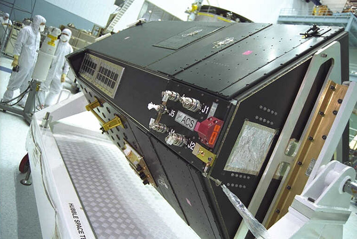

الكاميرا الاستقصائية المتقدمة (ACS)، يُمكن لهذه الكاميرا أن تشاهد الضوء المرئي، وهي مصممة من أجل دراسة بعض النشاطات التي حصلت خلال المراحل المبكرة للكون. تساعد ACS على وضع خريطة لتوزع المادة المظلمة، وكشف أكثر الأجسام بعدا في الكون، كما أنها تساعد في عمليات البحث عن الكواكب فائقة الكتلة، ودراسة تطور العناقيد المجرية. توقفت ACS بشكلٍ جزئي عن العمل عام 2007 لقصر في التيار الكهربائي، لكن تم إصلاح هذا بعد ذلك خلال مهمة الخدمة 4 في مايو 2009.

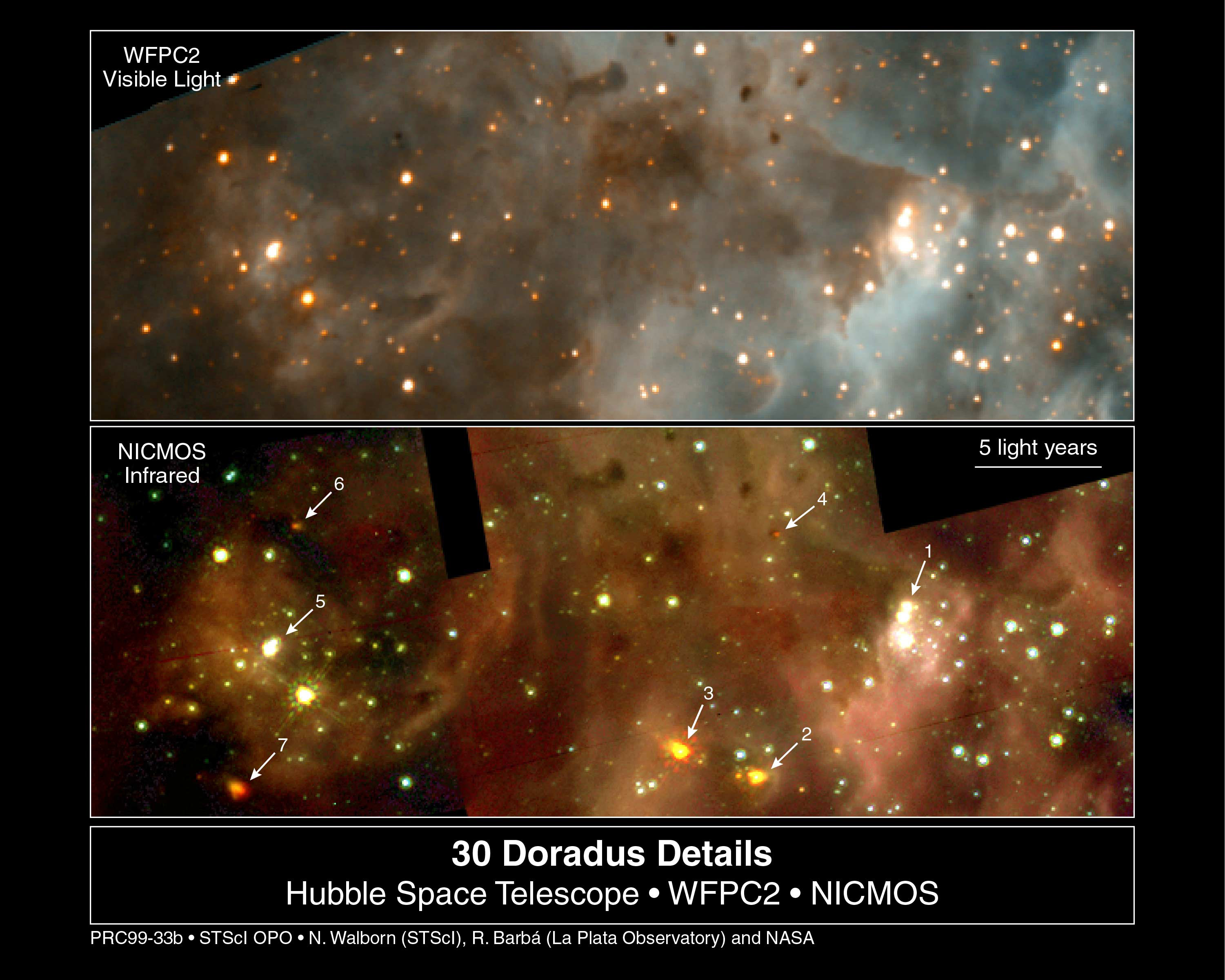

المقياس الطيفي للأجسام المضاعفة وكاميرا الأشعة القريبة من تحت الأحمر (NICMOS)، وهو الحساس الحراري لتلسكوب هابل. تسمح له حساسيته تجاه الأشعة تحت الحمراء –غير المرئية بالنسبة للعين البشرية – برصد الأجسام المختفية في الغبار بين-النجمي، مثل مواقع ولادة النجوم، بالإضافة إلى النظر بشكلٍ أعمق عبر الفضاء.

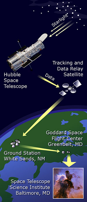

حالما تقوم المحطة الأرضية بنقل البيانات إلى غودارد، يُرسل غودارد البيانات إلى معهد علوم تلسكوبات الفضاء (STScI)، حيث تتم ترجمة البيانات إلى وحدات لها معنى علمي، مثل الطول الموجي أو اللمعان، ومن ثم أرشفة المعلومات في أقراص بصرية-مغناطيسية 5.25 انش. يرسل هابل أرشيفا من المعلومات كاف من أجل ملئ 18 قرص DVD كل أسبوع. ويُمكن للفلكين أن يحملوا أرشيف البيانات عبر الانترنت وأن يقوموا بتحليل البيانات في أي مكان من العالم.

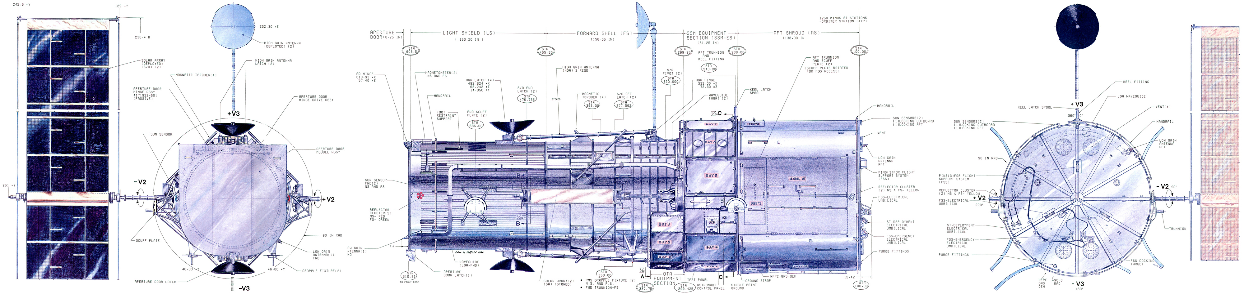

حالما تقوم المرآة بأسر الضوء، تعمل الأجهزة العلمية للتلسكوب معاً أو بشكلٍ منفرد على تقديم المراقبة. فقد تم تصميم كل جهاز من الأجهزة بحيث يُمكنه سبر الكون بطريقة مختلفة. تُشاهد الكاميرا الكوكبية واسعة المجال 3 (أو اختصاراًWFC3) ثلاث أنواع مختلفة من الضوء: الضوء القريب من فوق البنفسجي، المرئي والقريب من تحت الأحمر بشكلٍ غير متزامن. دقة هذه الكاميرا وحقل رؤيتها أكبر بكثير من الأجهزة الأخرى الموجودة على متن هابل. WFC3 عبارة عن واحدة من أحدث الأجهزة العلمية الموجودة على متن هابل، وستستخدم من أجل دراسة المادة المظلمة والطاقة المظلمة، تشكل النجوم المنفردة واكتشاف المجرات البعيدة جداً والتي لم تتمكن النسخة القديمة من التلسكوب من اكتشافها.

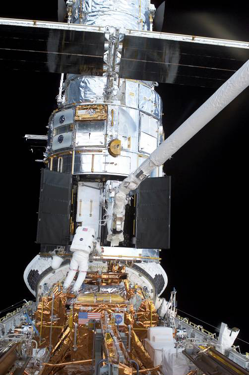

- بعثة الإصلاح
نشرت ناسا أولى الصور الجديدة القادمة من البصريات التي تم إصلاحها في هابل في 13 يناير 1994. كانت الصور جميلة، ودقتها ممتازة مما انتقل بهابل ليصبح التلسكوب الموعود.
بعد ذلك، تمت صيانة وإصلاح تلسكوب هابل بضعة مرات. ففي فبراير 1997، قام رواد الفضاء باستبدال محلل غودارد الطيفي عالي الدقة والمحلل الطيفي للأجسام الخافتة بأجهزة مطورة، وهي المقياس الطيفي للأجسام المضاعفة وكاميرا الأشعة القريبة من تحت الأحمر، والمحلل الطيفي لصور التلسكوب الفضائي. أما في ديسمبر 1999، قام رواد الفضاء باستبدال المرسل، والجيروسكوبات الست الموجودة على متن هابل، وواحد من حساسات التوجيه الدقيقة الثلاثة، مما سمح بتوجيه التلسكوب بشكل أدق والحفاظ على استقرار هابل أثناء العمليات.
في فبراير 2002، أضاف رواد الفضاء الكاميرا الاستقصائية المتقدمة (ACS)، أول الأجهزة العلمية التي تمَّ تركيبها على متن هابل منذ عام 1997. كما ضاعفت ACS من حقل رؤية هابل، وذلك باستخدام كاشف أكثر حساسية من WFPC2 بكثير. في كل مرة كان رواد الفضاء يجرون فيها مهمة خدمة، كانوا يجرون أيضا وبشكلٍ روتيني أعمال صيانة –يُصلحون الألواح الشمسية والأغطية الحرارية ويُحدثون المعدات.
