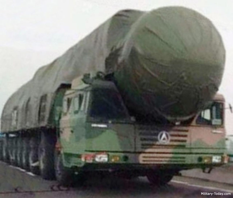

صـاروخ عـابـر لـلـكـون DF-41
هل يمكن اعتراض هكذا صاروخ ؟؟!!
هل توجد منظومة مضادة حالياً قادرة على ملاحقة و تدمير 10 رؤوس نووية
تتجه الى 10 أهداف مختلفة بوقت واحد .. ؟؟!!

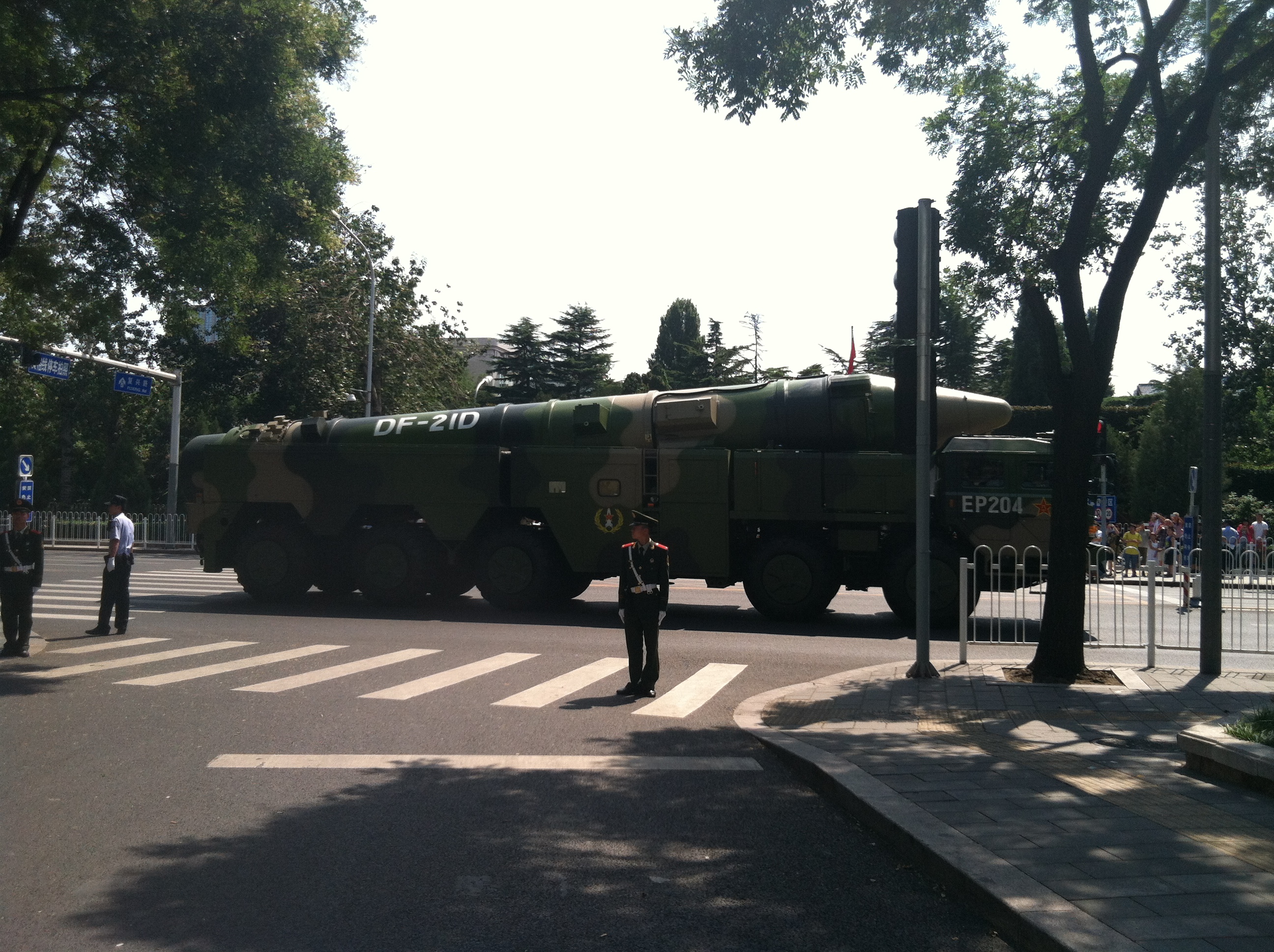

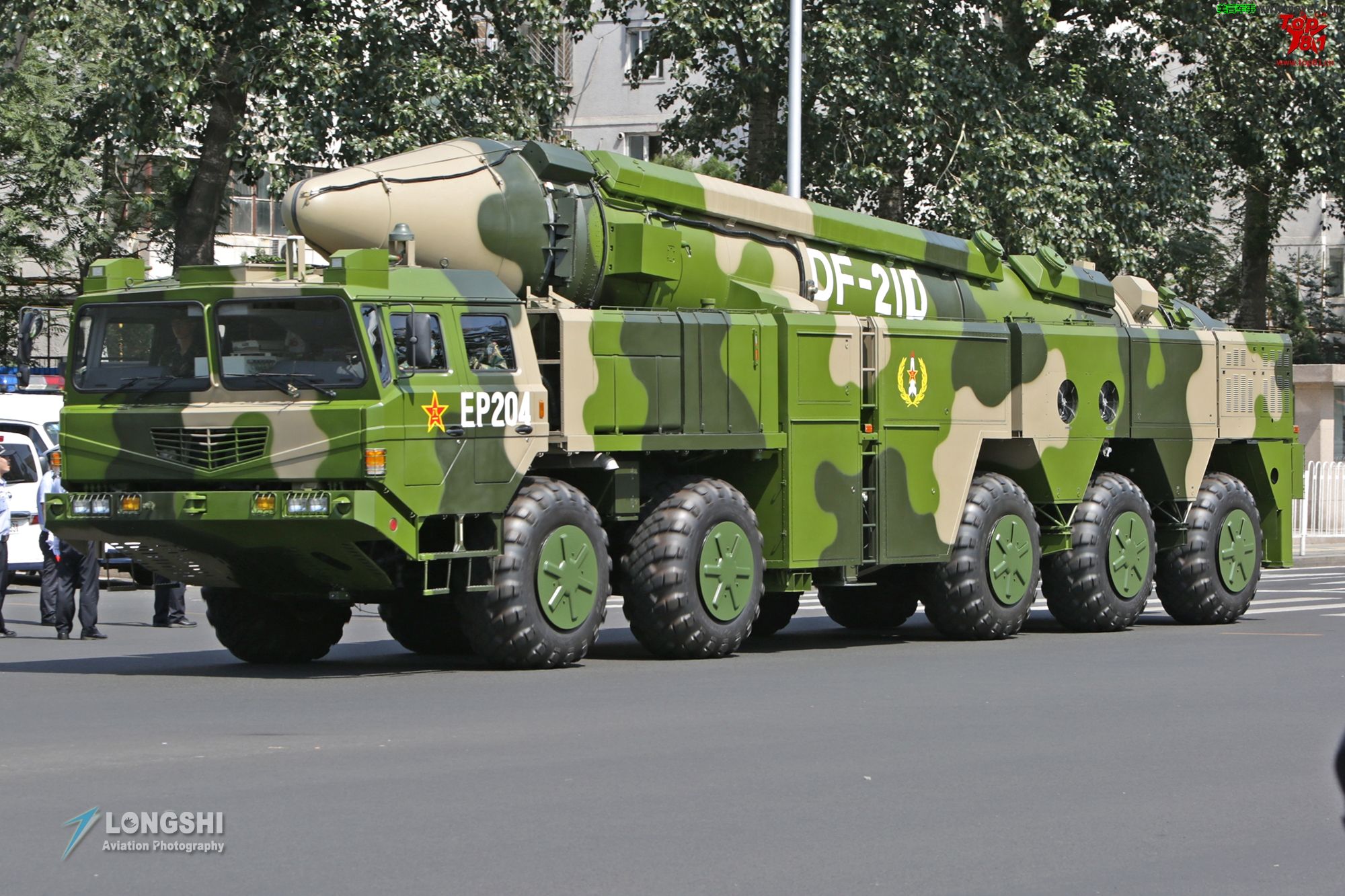

الصين تطلق 10 صواريخ DF-21 لاختبار جاهزيتها
DF-21 صواريخ بالستية متوسطة المدى
الوزن 15 طن
الطول 11 م
القطر 1.5 م
المدى 1770 كم
السرعة 10 ماخ
التوجيه رادار شبه نشط / القصور الذاتي
يمكنه حمل رأس نووي أو تقليدي شديد الانفجار
